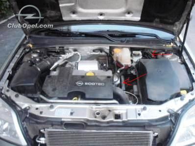

t_john87 a scris:Ok...in momentul cand apare in bord volanul cu semnul exclamarii...sau becul de esp/abs....si cateodata cad toate ceasurile...sau numai porneste masina...toate lumea sare la concluzia ca este modulul cim....dar rezolvarea este mult mai simpla..in programul AUTODATA...exista descrisa exact problema asta la modelul vectra c din 2002-2005 ....cauza? :CONTACT PROST LA MUFA ABS...nu zice absolut nimik de modulul CIM!!!...aveti atasata o poza unde gasiti mufele respective ca sa dati cu antioxidant pe ele..si tot odata un print screen cu AUTODATA...sper sa scapati fara sa dati cei 23 de milioane pentru inlocuirea modului cim 😉..pentru cei care incearca si merge va rog sa ziceti pe forum.
salut. cum scot mufele? am tras un pic de el si nu ies
multumesc

Dupa cum vezi si in poza am facut 2 sageti cu rosu acolo sunt mufele ....La jumatatea mufelor exista o clema cu striatii care culiseaza pe orizontala tragi de ea spre tine(depinde cum stai ) dar pe orizontala si o sa vezi ca iasa singura .....daca tragi pe verticala nu iasa pana nu tragi clema pe orizontala ,,,,,sper sa te descurci eventual o sa mai fac poze

merg acum la masina. mersi mult. te salut

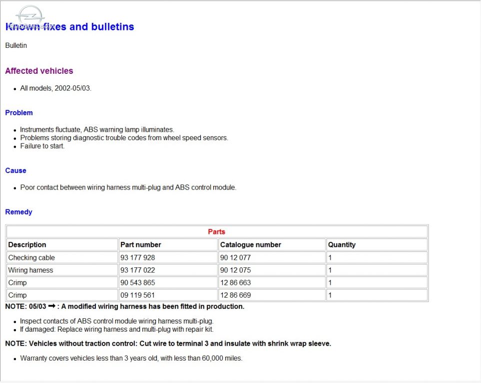

in mufa de la ABS sunt 4 contacte care reprezinta un nod de comunicatie pe high speed CAN-BUS. Probabil o proasta sertizare duce la defectele enumerate. In 2003,2004 a fost un recall in privinta asta. Se repara cu un kit de reparatie dar in prealabil trebuie citite codurile de defect u2105,u2108 .... sunt mai multe care fac obiectul recall-lui Abia dupa aceea schimbi CIM-ul daca mai trebuie

U2105 - ECM Message Range/Performance (Engine Control Module) sau Invalid Data from ECM (Engine Control Module) si
U2108 - ABS (Anti-Lock Brake System) Wheel Speed Signal Circuit Range/Performance
nu prea par sa aiba treaba cu SAS.
insa:
Field Remedy: 1460
Subject: Colum Integration Module (CIM) - Misfunction of the Steering Angle Sensor (SAS)
Models: Engines: Option:
Vectra-C 2002... All ESP
Complaint: Telltale lamp of the Electronic Stability Programm illuminates during driving, on the display of the tachometer appears the telltale sign of the Electrical Hydraulic Power Steering and the Turn signal light does not switch-off automatically.
Cause: Breakdown of the Steering Angle Sensor due to a wrong part assembly
Remedy:
In the case of a customer complaint the Column Integration Module has to be checked. If the trouble codes B1012 and B1020 are stored as present or as history then the Column Integration Modul has to be changed against a new one with the latest status of manufacturing and software.
The part-/catalog number has not changed. Modules of the latest status are marked with a blue dot.
The latest software status is OP94/12, this can be read out with TECH2.
The new parts are detectable in the second row of the coding under the DELPHI logo - e.g. 020506 0005 with the meaning part number 5 on
production date 06. 05. 2002.
All parts with 020501 0001 and higher are all right.
FunctionalGroup: N - Electrical Equipment
Complaint Group: 04 - Electrical failures,06 - Failure Code Setting by Control Unit,13 - No/Poor Function
Trouble Code: B1012 - Steering Angle Sensor Not Calibrated, B1020 - SRS Steering Angle Sensor Signal Circuit Range/Performance
