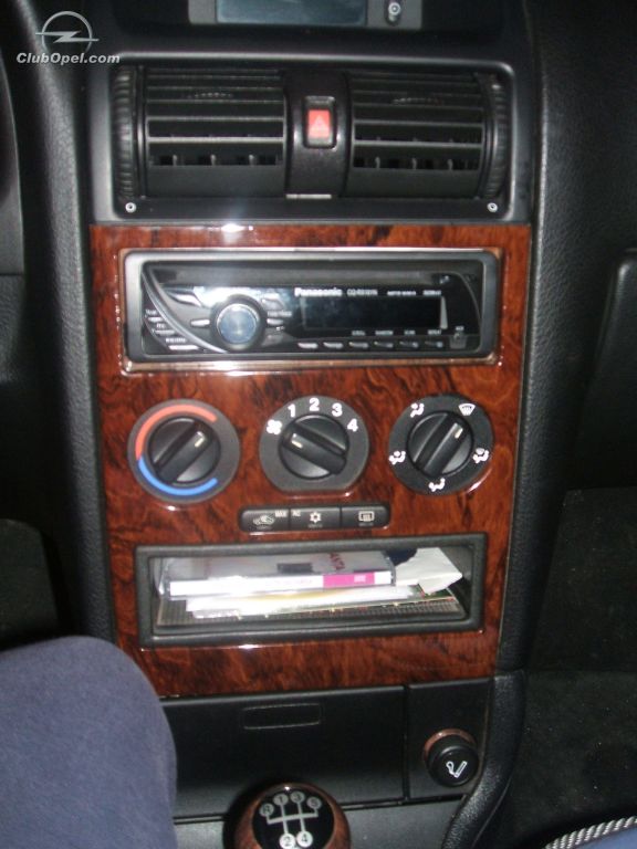

Am un ople astra G
NU imi functionaeaza deloc becurile d ela consola centrala , adica cele de la totitele de vetilatie de ventilatie si cele 3 butoane (clima dezaburire recirculare).Trebuie sa bijbai noaptea sa la dibuiesc
Cum se procedeaza pt a schimba becurile?..ce trebuie si cum sa demomtez
Va multumesc
PS
Atasez imagine cu consola

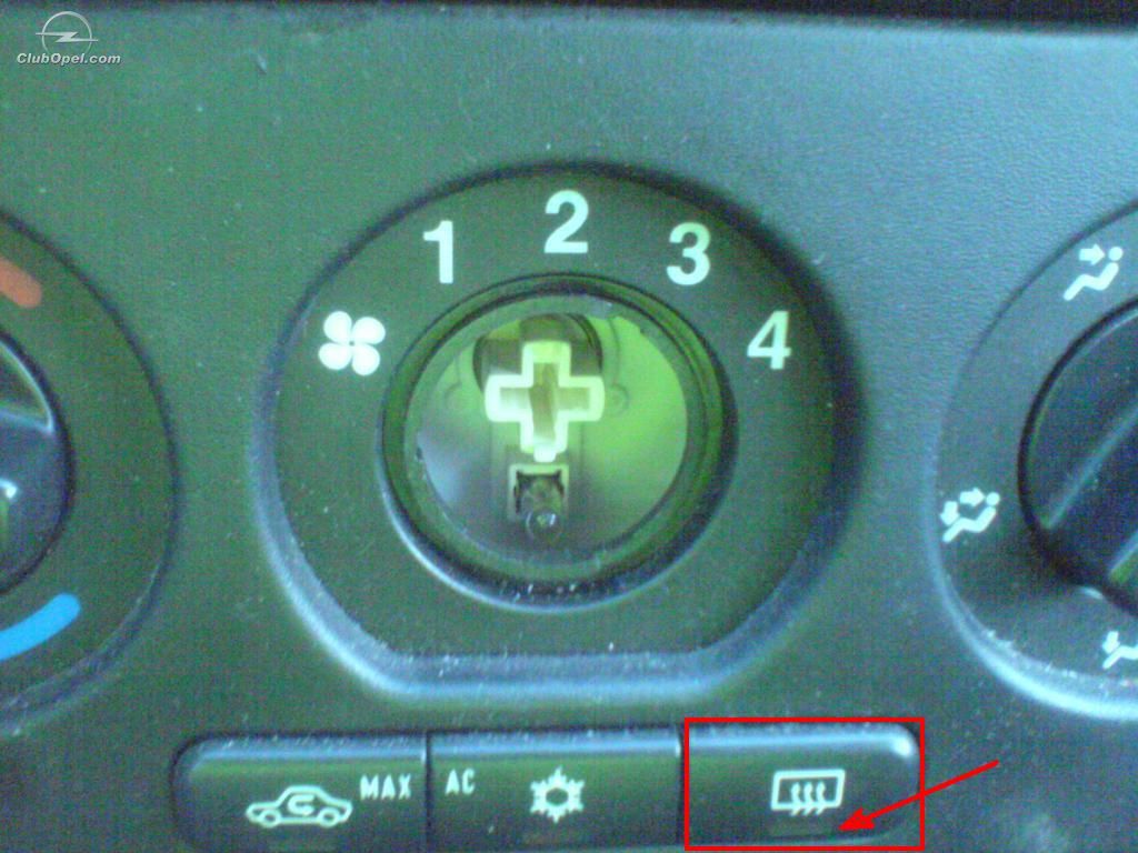

am si eu un astra g an 2002 problema e ca nu mi se aaprinde beculetul ala mic din butonul de dezaburire atasez o poza sa va dati seama care. cum il fac? pot skimba becul din el daca are asa ceva sau trebuie sa cumpar alt buton? ms
  • toco
  • Mesaje scrise: 216
  • Locatie: Mehedinti
  • Masina: Astra 2007 Z16XEP
sacagiu a scris:am si eu un astra g an 2002 problema e ca nu mi se aaprinde beculetul ala mic din butonul de dezaburire atasez o poza sa va dati seama care. cum il fac? pot skimba becul din el daca are asa ceva sau trebuie sa cumpar alt buton? ms
Cum spunea mai demult un coleg, cu o penseta trage usor de el (nu apasa prea tare pe penseta risti sa-l spargi si nu-l mai scoti) cand tragi incearca sa-l misti stanga si dreapta iese mai usor, apoi cumpei alt bec si-l introduci in locasu ala nu-ti cumpara alta rotitza ca ramai cu ea si cu becu neschimbat ca nu vine cu totu 😛 Iar cel de la butonu de dezaburire trebuie sa desfaci de tot sistemu uite un link https://www.clubopel.com/lin...auertacho.de/doc/ intri pe opel apoi la sectiunea ,,Heizung 1te Variante" Nu sunt explicite pas cu pas pozele dar ca idee e foarte bun sau cel putin eu dupa imaginile astea ma-m inspirat cand am schimbat beculetele (nu aveau nimic dar mi-am pus alta culoare) Daca nu ai curaj nu te baga ca e putin cam greu mai ales daca nu ai o mana formata

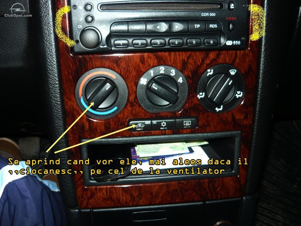

confectioneaza dintr`o sarma groasa 2 forme de U cu care tre sa apesi pe cele 4 cleme (suruburi), trebuie apasate simultan, numai asa il scoti
  • razvan89
  • Mesaje scrise: 27
  • Masina: Astra 2002
  • Cont inregistrat: 07 Mai 2010
oke ms mult asta era smecheria si eu am tras de el juma de ora si n.a vrut sa iasa
  • toco
Cam asa arata, am copiat poza de aici sper sa nu se supere zambi, ti-am trasat cu galben unde trebuie apasat
