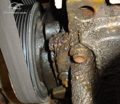

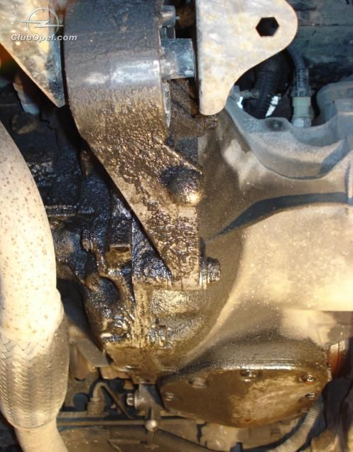

@Cornel_02 - uite am reusit sa fac doua poze pe care le atases .
Te rog o parere . Multumesc

69MED a scris:@Cornel_02 - uite am reusit sa fac doua poze pe care le atases .
Nu-mi dau seama ce e acolo. Incearca si o poza mai de ansamblu. E motor y17dt?

Am rezolvat , inlocuit pompa de apa , la modelul meu y17dt , Astra G 2001 , pompa de apa m-a costat
144 ron si am inlocuit-o singur .
Am citeva poze aici .
Prima - pe aici pierdeam antigel , presetupa
A doua - pompa veche avea joc axial , si uzura foarte mare in zona incercuita
cred ca de la solutia de astupat pori .
A treia - rola intinzatoare a curelei de transminsie (accesorii)
se trage de curea pina cele doua urechi se suprapun , se blocheaza cu un burghiu de 5 sau cui
Am montat totul in 10 minute , fara scutul motorului care inca nu l-am montat .
Bafta celor ce incearca .
