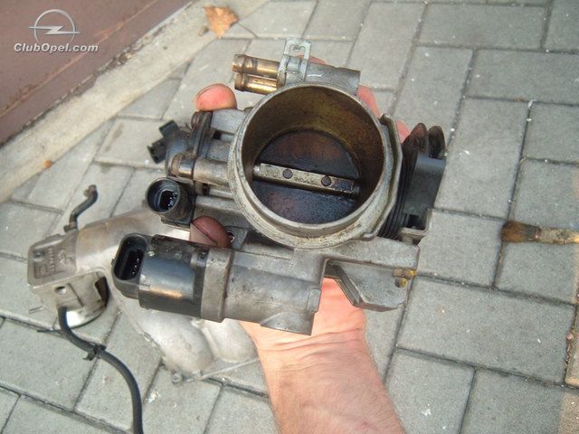

Cred ca faci confuzii probabil te referi la valvola egr. uite o poza cu IAC si clapeta

pai fix de aia vb. iac ala nu trebuie sa se miste cand pui contactul? al meu era blocat pe inkiss dar lam apasat la maxin inauntru si lam montat..

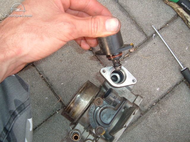

Pai nu tre sa apesi nimic, ala e un motoras pas cu pas care tine relantiul. se curata el si locasul unde intra {se vede in poza} ai grija sa nu pierzi garnitura aia.

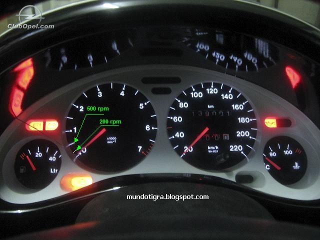

1 nu cred ca iti statea turata la 200 rpm(pt ca ar fi fost FT FT SUBTURATA, si nu cred ca ai fi avut un relanti ft stabil)
2 daca tu ai avut motorasul de relanti blocat, si l-ai lasat pe deschis, tragea aer fals si statea turata intre 2000-4000 rpm....
3 ce treaba are lovitura in spate cu mersul motorului...
4 cat timp ai tinut-o pornita pana s-a oprit/defectat...
am pus o poza ca sa vezi exact ce inseamana 200rpm la tigra, si te rog sa insemni si tu unde iti statea tie acu turometrului mai exact, ca yo nu cred ca statea la 200 rpm!!!!

ba credema ca fix la 200 de rpm statea, dar mergea numai intrun piston si mia distrus un piston si o valvula...dar trebuie sa desfac motoru cu u prietene deal meu mecanic si sa vad ce are
