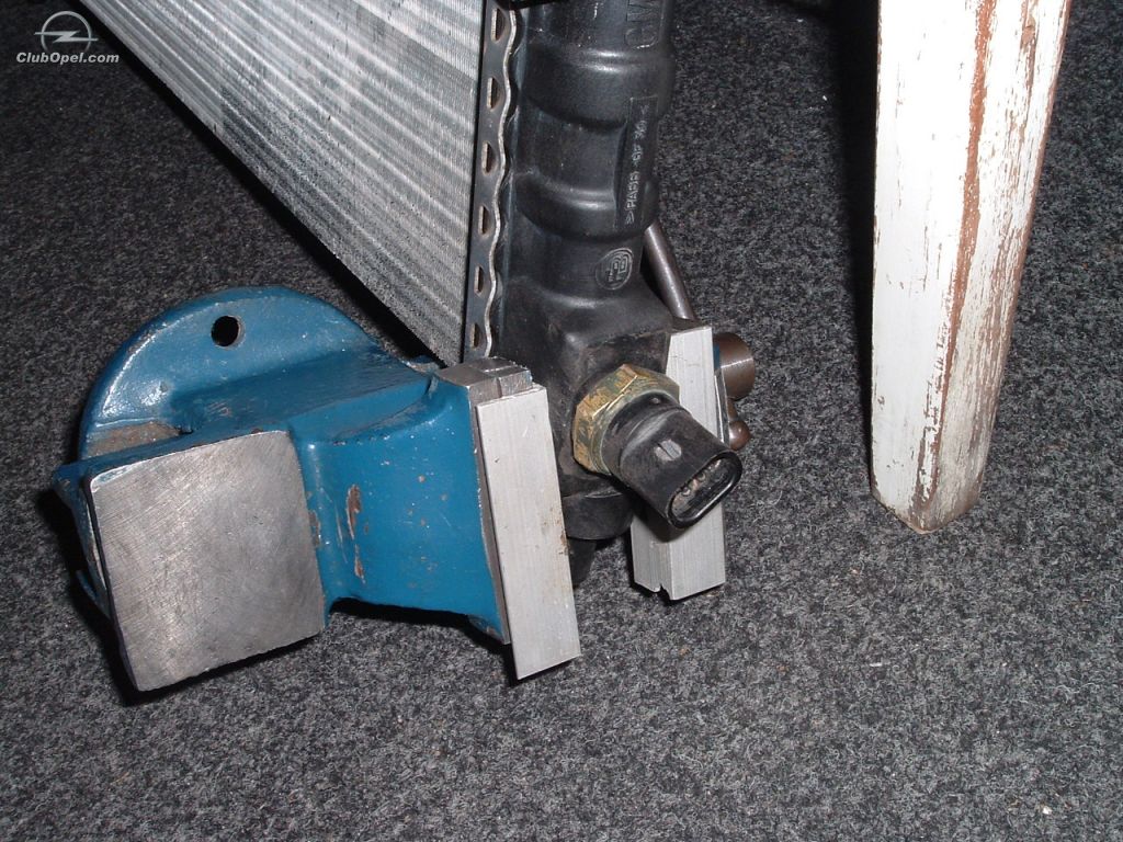

Am cumparat masina cu termocupla defecta (un fleac,am zis).Am cumparat o termocupla noua si,hai s-o schimb,cand...ce sa vezi,trag eu cat pot de tare de cheia de 30,cand in sfarsit incepe sa se-nvarta...constat ca se invarte in gol.Nu iese din radiator.In plus,a inceput evident sa picure pe langa ea (foarte putin,la presiune).
Am pus repede un buton la bord,care pornea ventilatorul prin intermediul unui releu (pus de mine).Asa am facut concediul,3000 km si am trecut vara (complectand cu apa din cand in cand).N-a fost nevoie sa pornesc ventilatorul decat doar de cateva ori,numai la blocaje de circulatie (cozi la semafoare,etc).
Acum am reusit sa iau radiator nou si sa-l schimb,am pus si termocupla noua,dar am lasat releul pus de mine,sa protejeze contactele termocuplei.
Termocupla mea cea noua,porneste ventilatorul la 93-94oC si il opreste cand scade la 91oC,dupa indicatia termometrului de la bord,care sta de regula la 90oC.

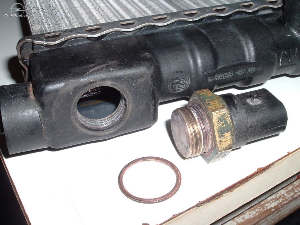

In final,am desfacut si termocupla defecta de pe radiatorul vechi si am vazut ca se-nvartea bucsa metalica incastrata in plasticul radiatorului.Daca as gasi o solutie pt lipit (etansat)acea bucsa,ar fi un radiator foarte bun,functional.
  • danpet
  • Mesaje scrise: 1,145
  • Masina: Corsa 1994 C14NZ
Daca as fi stiut de la inceput ca nu va iesi termocupla,poate demontam radiatorul si cu metoda "menghina" as fi reusit s-o scot fara sa se roteasca bucsa si sa cumpar radiator nou...Poate e ceva de invatat din aceasta experienta.

danpet a scris:Daca as fi stiut de la inceput ca nu va iesi termocupla,poate demontam radiatorul si cu metoda "menghina" as fi reusit s-o scot fara sa se roteasca bucsa si sa cumpar radiator nou...Poate e ceva de invatat din aceasta experienta.
In pozele de sus se vede foarte clar localizarea ei,uitate atent si ai sa vezi ca o localizezi repede. 😉

Fara termocupla curge apa din radiator (ramane o gaura neastupata).Termocupla se afla undeva in partea de jos,pe laterala si are un cablu electric bagat in ea.
Probabil,cei de la service au mutat termocupla ta de pe radiatorul vechi pe cel nou,sau ti-au pus alta noua (se vand separat,radiatorul si termocupla).
