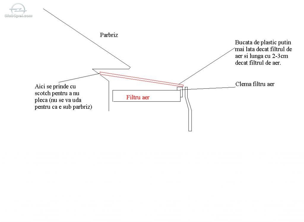

In primul rand as vrea sa va spun ca acea clapeta de recicrculare la Astra F este actionata prin vacuum, nu prin motoras electric. La mine avea aceeasi problema, daca apasam o data butonul de recirculare clapeta se cupla, si ramanea asa chiar daca eu apasam sa se deschida.
Pentru a o redeschide trebuia sa caut in dreapta casetofonului, pe undeva pe sub torpedou, o supapa de la care scoteam un furtun, ca sa isi traga aer, si apoi sa il pun inapoi in supapa( este vorba de furtunul dinspre compartimentul motor nu dinspre habitaclu). Atunci ramanea sa isi traga aer de afara. Probabil acea supapa ori e pusa invers la mine, ori nu functioneaza cum trebuie( nu mi-am mai batut capu, am lasat-o sa traga aer doar de afara.
Iar legat de problema apei ce se infiltraza de pe parbriz pe sub cheder direct pe filtru de aer eu am rezolvat-o in felul urmator:
O metoda la indemana oricui si deloc costisitoare.
1. Se demonteaza stergatoarele, si dupa ce se desfac cele doua piulite de plastic mari de sub stergatoare si cele 2 holsuruburi, se scoate grila care sta pe parbriz. Acum avem loc de desfasurare.
2. Se ia o bucata de plastic mai mare cu vreo 3-4 cm decat filtru de aer(si pe lungime si pe latime). Eu am folosit un pet de 5 litri de apa plata, (taiate capetele, si apoi taiata longitudinal). Desfasurata a iesit o bucata de plastic care m-a ajutat.
3. Se pune bucata de plastic peste filtrul de polen, cu o parte undeva sub parbriz, lipita cu scotch pentru a nu se misca de acolo, iar cealalata parte sa treaca peste clipsurile ce tin filtru de aer. Vazut din lateral, apare ca un acoperis peste filtrul de aer. Aceasta bucata de plastic are rolul de a prelua apa infiltrata de pe parbriz si a o duce peste filtrul de aer.
4. Se monteaza toate celelalte plastice in ordinea inversa demontarii.
Din pacate nu am avut la indemana un aparat foto cu care a imortalizez momentele principale, insa am facut o schema care sper sa ajute pe multi.
Atasez si o imagine.
Sper ca am fost destul de explicit, daca e cineva care nu a inteles rog sa mi se adreseze.
In speranta ca acest tutorial va juta pe multi dintre cei care au pobleme cu aburitul geamurilor va salut pe toti colegii opelisiti.
P.S.: Tin sa mentionez ca aceasta metoda am aplicat-o si a dat roade pe cele 2 opelul astra F care le-am avut in posesie pana acum.
