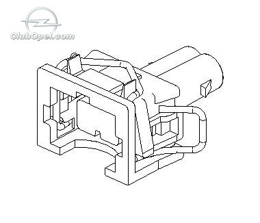

  • LeGeorge
  • Mesaje scrise: 55
  • Cont inregistrat: 18 Dec 2010
Pe baia de ulei, desigur, spre fata masinii.
Asa arata mufa:
  • planetara
  • Mesaje scrise: 64
  • Masina: Vectra 1997 X20DTL
  • Cont inregistrat: 24 Oct 2010
LeGeorge a scris:Pe baia de ulei, desigur, spre fata masinii.
Asa arata mufa:
mersi mult ... o sa ma uit maine...voi cumpara un spray de contacte si voi curata mufa 😃
