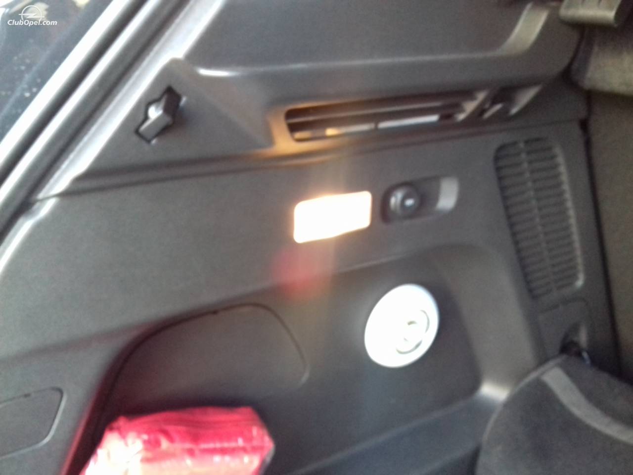

Sar la o alta problema. Am intrebat la service daca imi pot monta o lamba in portbagaj. Mi-au spus ca nu au cum pentru ca ar trebui schimbata yala portbagajului pentru a intrerupe si deschide circuitul de alimentare al lampii si ca ar costa cat nu face. Au spus ca la modelele care nu au din fabrica aceasta optiune, cu portbagajul iluminat, yala ar fi una simpla fara aceasta functie de intreruptor pt lampa. Am verificat insa in spatele dopului pus in locul lampii si am gasit, ce spunea si altcineva pe forum, ca exista acolo firele cu mufa in cap. Ma gandesc ca firele sunt deja conectate la yala portbagajului, altfel nu si-ar avea rostul acolo. Ce ramane de facut nu e decat sa montam o lampa. O sa-i sun din nou sa vad cat costa lampa. Daca a incercat cineva sa-si monteze lampa in acel loc va rog sa ne spuneti daca functioneaza si de unde ati achizitionat-o. Eu pana una alta mi-am comandat o lampa led cu senzor si baterii si autoadeziv care se poate atasa pe unul din peretii laterali ai portbagajului. Are 8 cm diametru si 3,5 cm grosime. Se gaseste pe emag. Inca nu mi-a fost livrata. Revin cu impresii dupa ce o voi monta.
O zi buna.

Și eu urmeazã sa montez lampa...Am comandat la dealer la 28 lei...Se va monta odatã cu instalația pt Cirlig. E posibil sa trebuiascã activata din computer.
Eu cred ca nu are treaba cu acel întrerupãtor de yala....acela ar activa doar lampa portbagaj atunci când se deschide portbagajul...altfel eu cred ca ea se va aprinde si se va stinge odatã cu celelalte lumini....Ceea ce nu e grav....dureazã puțin pana îmi vine cirligul dar va anunț. ...

Am lasat masina in service pt montare lampa portbagaj si mi s-a spus ca exista cablaj pt ea si functioneaza normal.
In curand revin cu poze.....

Pe factura lampa are cod 3641971. Lampa a costat 28 de lei iar montajul tot atât...s-a intervenit la montajul cirligului cand oricum s-a dat jos panoul lateral. Exista cablaj cu mufa din fabrica....

Multumesc pt informatii. O intrebare: unde au montat lampa aveai lacasul deja lasat din fabrica sau au decupat ei?
La mine nu am decat un capacel pe o gaura rotunda, acolo unde la tine este montata priza de 12 V. Si de la service mi-au spus ca lacasul este pt priza. Mi-au spus ca daca vreau sa-mi monteze o lampa trebuie sa decupeze plasticul si nu garanteaza ca va iesi estetic. Asa ca am renuntat la lampa si am comandat doar o priza. Cu lampa am rezolvat-o. Am cumparat una cu senzor si baterii de pe emag si merge foarte bine. Priza mi-au spus ca ma costa 50 lei fara montaj.
