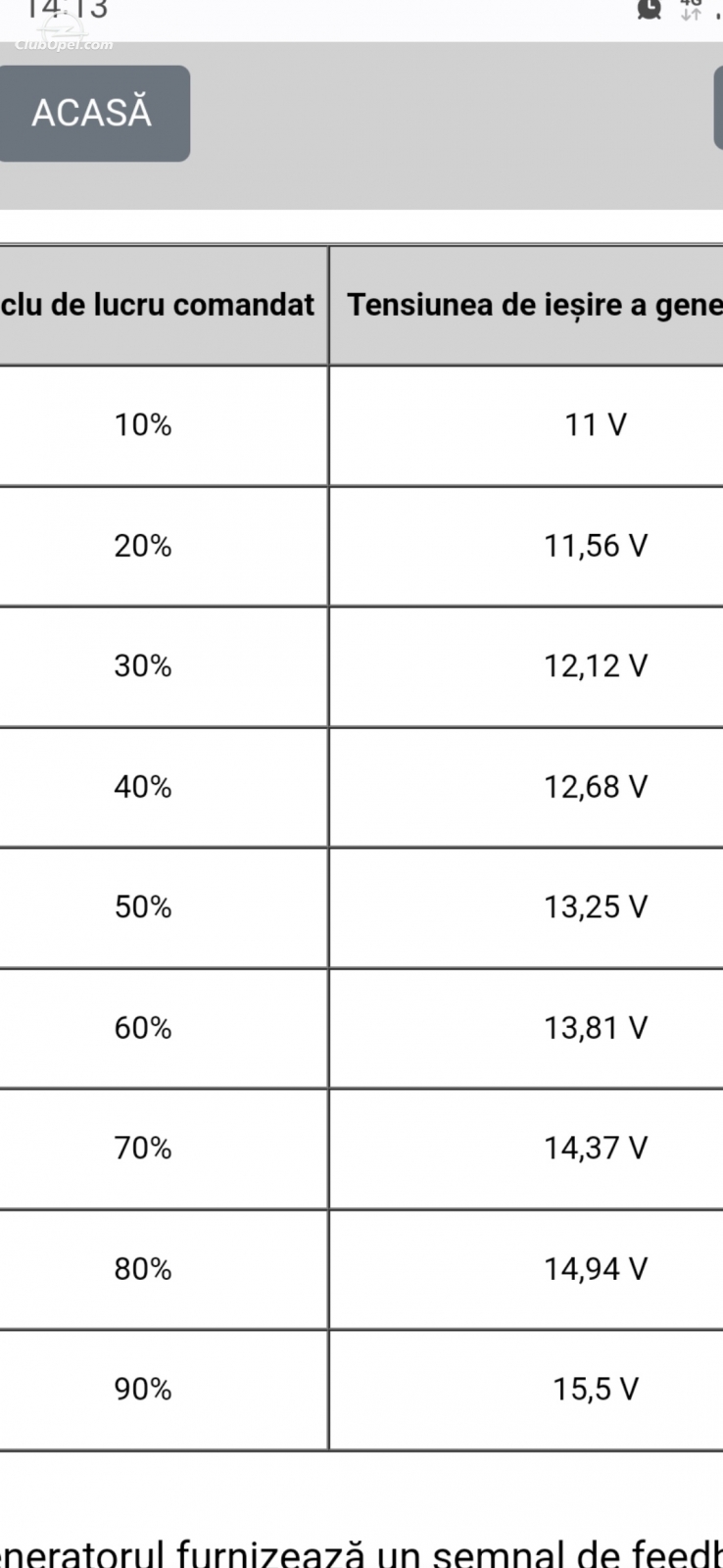

  • AVasile229
  • Mesaje scrise: 172
  • Masina: Zafira Tourer 2015 B20DTH
  • Cont inregistrat: 03 Oct 2020
Asa functioneaza incarcarea inteligenta la Opel.Pe Zafira am si eu acelasi motor B20DTH.La inceput si eu am crezut ca e defect ceva,dar tot aici pe forum am gasit aceste printscreenuri si m-au lamurit.
