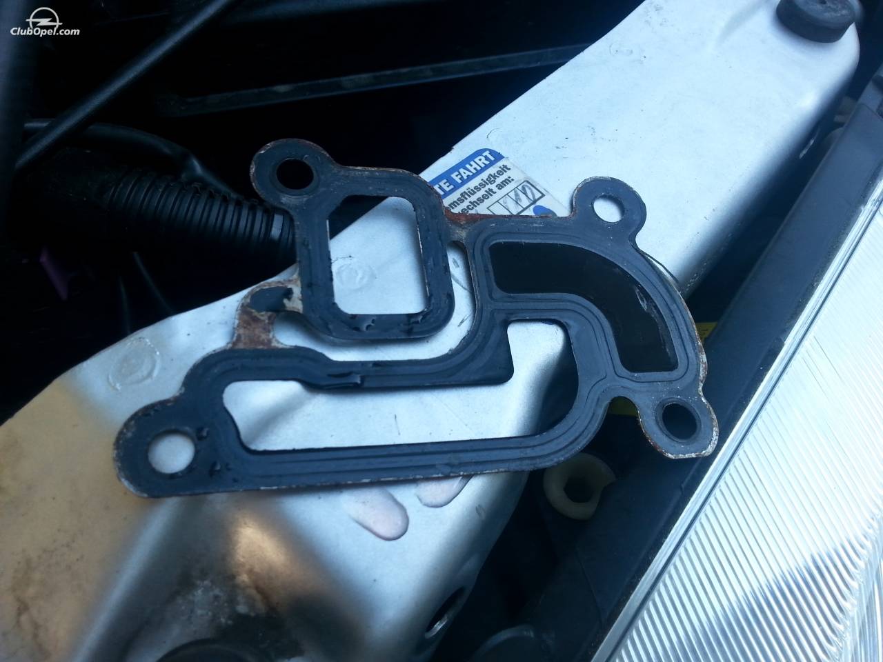

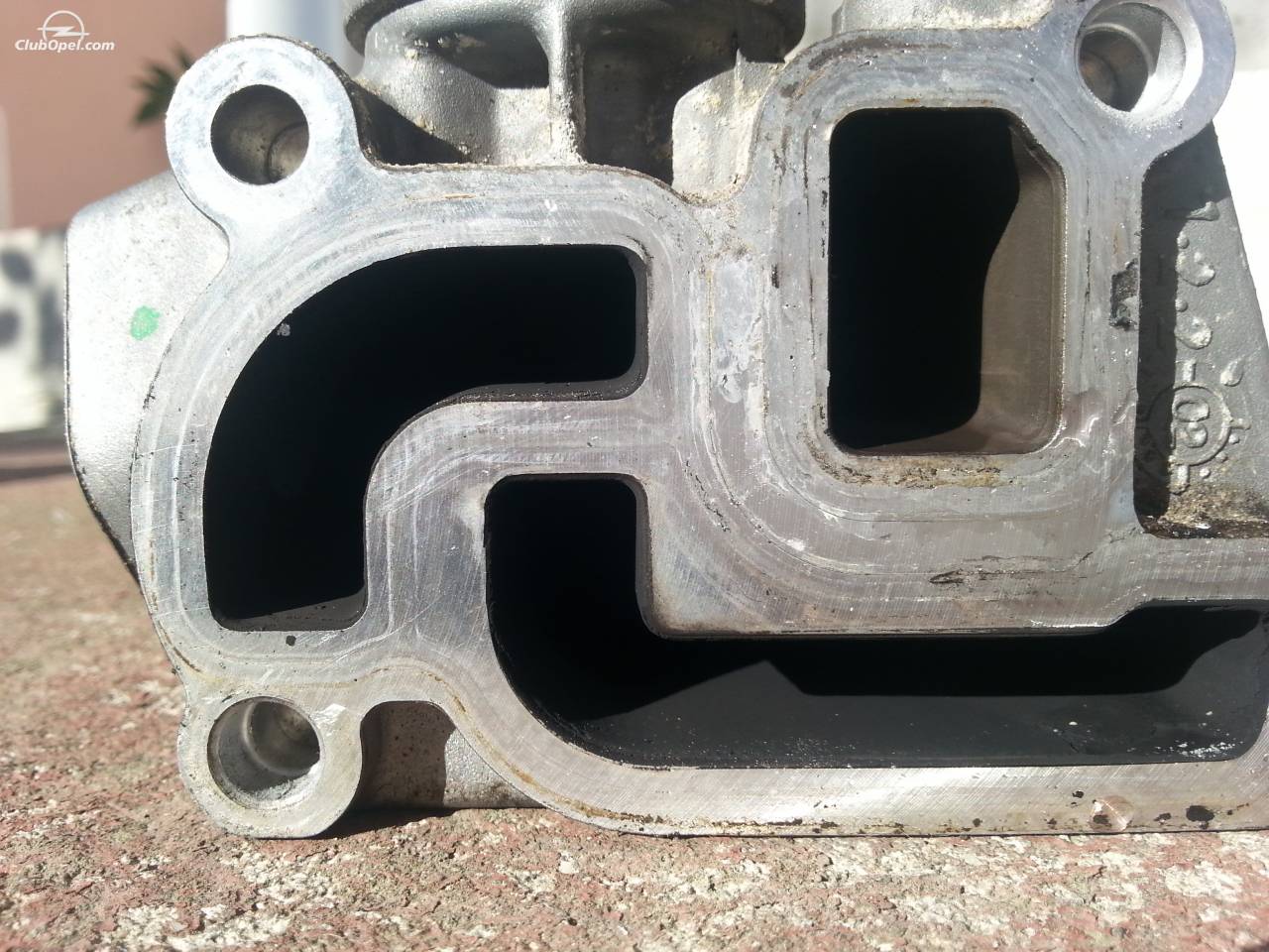

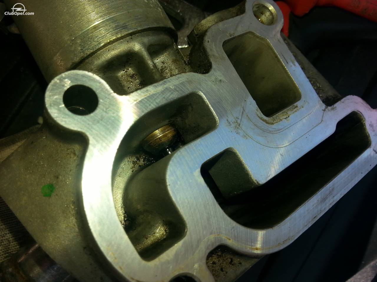

Deci, maine ma apuc de curatat EGR, am luat garniturile, dar garnitura mare nu mi se pare ok, am primit dupa cod de motor, dar are toate canalele neacoperite...oare asta e ok, sau trebe sa fie cu canal acoperit?

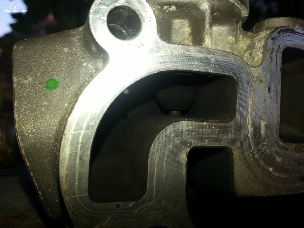

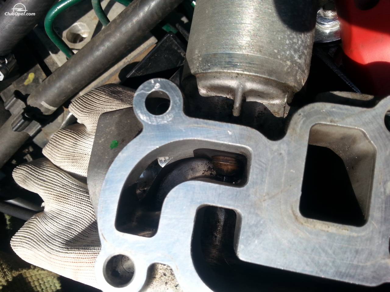

Deci asta sunt imaginile, mie mi se pare ca e deschis, dar nu am mai vazut altu...
Garnitura o am astupata, dar am primit din ala neastupat, pot sa pun?

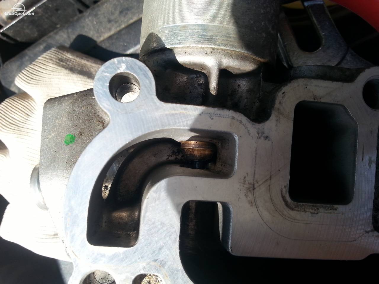

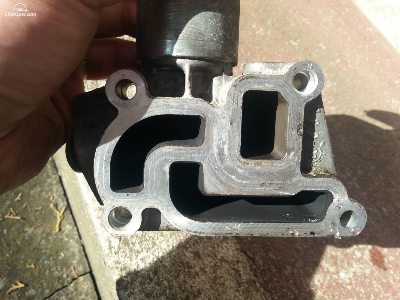

eduard_pop a scris:Deci, maine ma apuc de curatat EGR, am luat garniturile, dar garnitura mare nu mi se pare ok, am primit dupa cod de motor, dar are toate canalele neacoperite...oare asta e ok, sau trebe sa fie cu canal acoperit?
Deci, am curata EGR, asa o iesit, functioneaza perfect.

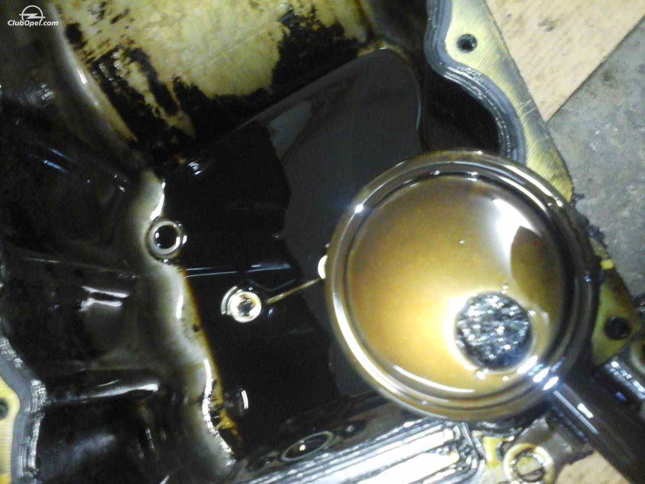

Revin cu update cu missfire.
Am gasit pana la urma un mecanic sper ca foarte bun ( ramane de vazut 😃 ), care a desfacut chiuloasa.
Prima intampinare, era ca mecanicul STAR care o schimbat distributia nu o pus la punct, a doua ca ulei-ul nu prea ajungea sus la rulmenti de la ax came, cand a curatat baia de ulei sorbu nu o mai facut, care era infundat ca lumea, pentru asta am platit o reconditionare completa a chiuloasei...
Diferenta de compresie nu mai am, missfire nu mai am, si sunt mai sarac cu 1.800 Lei dar bucuros pentru ca merge masina cum trebe 😊

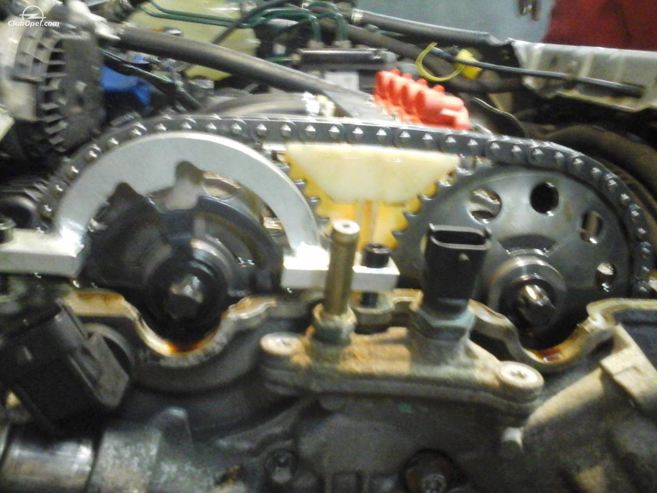

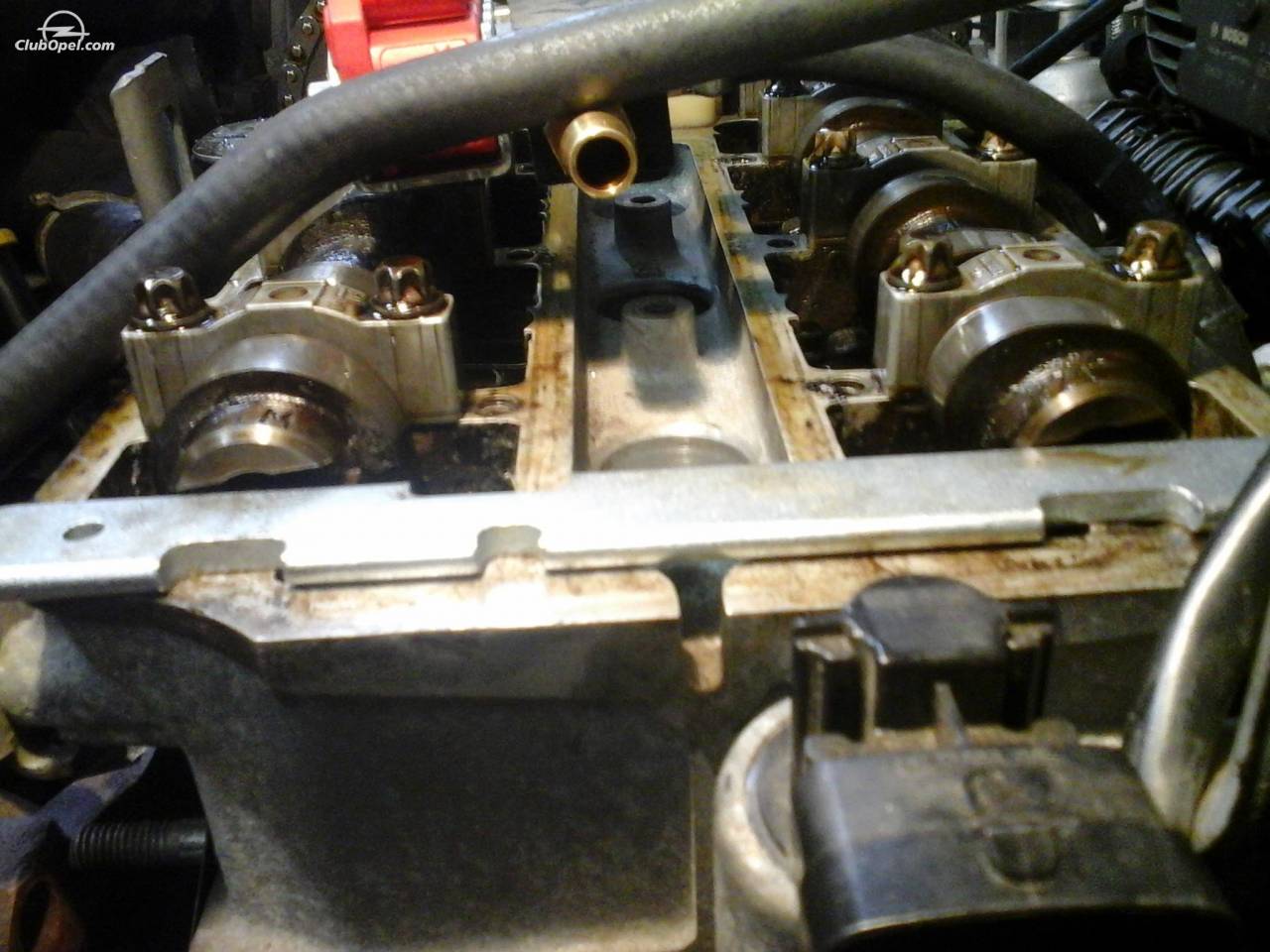

E totul trola.Mi-am facut curaj si am desfacut,lantul era bleasca,si dupa ce m-am uitat mai bine nici nu a fost schimbat vreodata,Am aflat in seara asta ca doar intinzatorul a fost schimbat si ca restul de piese ar exista pe undeva.Era defazat bine pe evacuare,am reusit oarecum sa le pun la loc pentru ca nu mi-a intrat tija de 5mm intre axe,asta cred ca de la mizerie,am folosit una de 4mm si evident ca nu a venit chiar perfect.Am desfacut umpic surubul de la roata dintata si apoi am invartit de axa cu o cheie ca sa o pun pe pozitie,la urma am strans la loc surubul.lantul s-a intarit dupa ce am dat doua ture la motor(am tras de cureaua alternator ca asa mi-a venit la mana).Axele si culbutorii arata ca in poze,momentan nu stiu ce sa fac,sa caut alt motor.Am incercat eu sa apas pe culbutori cu ceva de plastic,unii s-ar misca..altii ba..L-am pornit vreo 20 de minute,relanti stabil,ce nu a avut vreodata si au disparut zgomotele dubioase.Probabil ca nici nu scap de fum pe evacuare,m-am uitat pe gaura la bujii si la 2 si 3 se vede ceva cum luceste...Par cam prea multe de facut.Cred ca are aproape 350k reali.Iar picaturile alea de ulei in antigel si invers nu .. Si atat m-am tinut de suruburile la axele cu came ca am uitat complet sa le verific.
  • dancuciureanu
  • Mesaje scrise: 16,458
Nu este de speriat cum arata. Am avut pe mana si siclite cu smoala nu alta si merg si azi.
Fa totusi segmentare cu segmentii vechi dar cureti fantele, pusi pe pozitie si grija ca nu ai marcaje, cum scoti asa pui, aliniati la cum spune gm si gata. La fel si axe si semicuzineti, pe un carton si aia sa le fie pozitia.
Cala din poza este pistol cu apa, inchiriezi sau cumperi o chinezarie care o vinzi ulterior ca oricum este o panarama pentru cateva folosiri.
