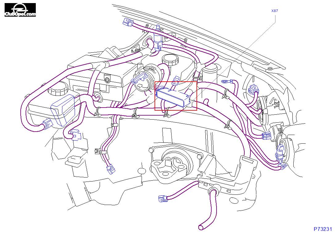

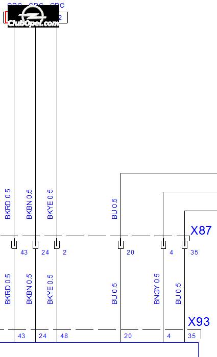

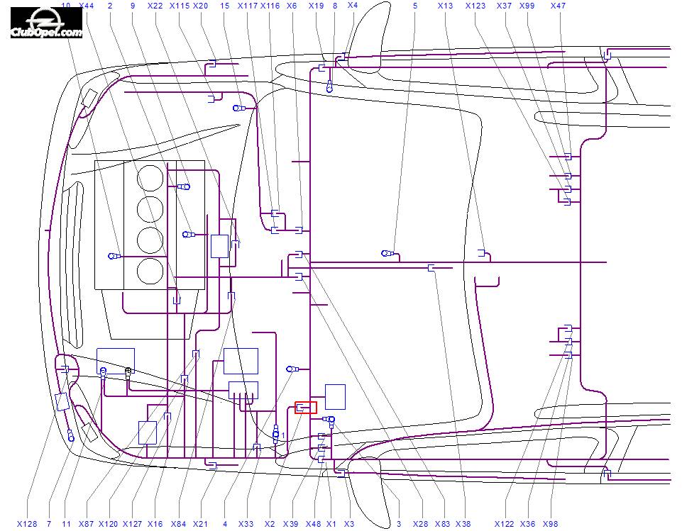

Atasez schemele.
Si avem asa:
1. 12V prin siguranta 3.38 din panou, 10A – duce prin fir BK (negru) la pinul B al manetei. Siguranta sigur o aveti, mai trebuie adus fir la maneta de la ea, daca nu il are deja.
2. Pinii A,D,C ai manetei merg la ECU, astfel:
A – BKRD(negru-rosu) – pin 13 in mufa X2 – BKRD – pin 43 in mufa X87 – BKRD – pin 43 in mufa X93 (ECU, mufa de sub EGR);
D – BKYE (negru-galben) – pin 11 in mufa X2 – BKYE – pin 24 in mufa X87 – BKYE – pin 24 in mufa X93 (ECU);
C – BKBN (negru-maro) – pin 17 in mufa X2 – BKBN – pin 2 in mufa X87 – BKRD – pin 48 in mufa X93 (ECU);
Daca nu gasesti mufa in cochilia volanului, poti verifica existenta pinilor in mufele X2 si X87, sau poti merge cu alte fire direct la ECU.
X2 este pe firewall, la trecerea intre habitaclu si compartimentul motor.
X87 este in compartimentul motor, oarecum in spatele bateriei.

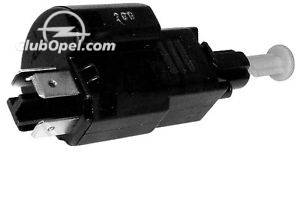

Nu-mi mai merge cruise controlul.
Am avut contactele de la swich-ul de frana oxidate, am deschis capacul de la pedale, am scos swich-ul de frana, l-am desfacut si am curatat contactele cu smirghel, acum merge lumina de frana dar am descoperit ca nu mai merge tempomatul.
A mai patit cineva asa ceva?
Poate am atins ceva pe la pedala de ambreiaj?
O fi din alta cauza?
Presupun ca dupa ce am umblat la swich-ul de frana s-a intamplat treaba cu tempomatul, ca altceva nu i-am mai facut.
Pareri?
Sugestii?
  • Mesaje scrise: 7,207
  • Status: Online
Încearcã sã reglezi tija switch-ului de ambreiaj, în felul indicat pe celãlalt topic...poate ai dereglat-o în timpul intervenției...
  • danielX
  • Mesaje scrise: 104
  • Masina: Zafira 2003 Z18XE
@bibu16v
Multumesc de raspuns. Nu e asa.
Am asteptat sa vina un prieten din Romania cu un switch nou ca sa pot raspunde.
Modelul meu este putin diferit de cele vazute intr-un filmulet pe YouTube http://www.youtube.com/watc...Gjezrs&t=616s
Cand l-am desfacut am tras de lamelele din interior si am gresit, pentru ca am rupt continuitatea undeva in interior in corpul din plastic.
Lumina de frana a mers dupa curatare, insa tempomatul nu.
Am inlocuit astazi switch=ul, cu unul nou si s-a remediat si problema cu tempomatul.
Asadar, daca vreti sa curatati / dezoxidati switch-ul de frana si aveti modelul din atasament, nu trageti lamelele din interior, pentru ca riscati sa nu mai functioneze tempomatul.
