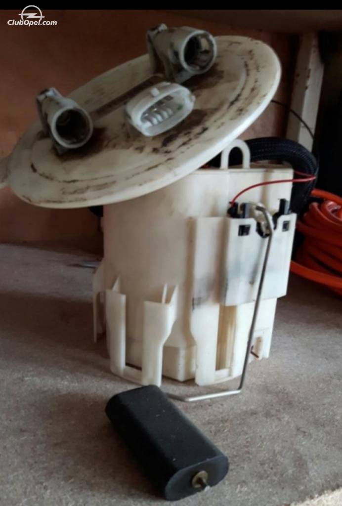

Salut baieti. Am si eu o problema la al meu Opel. Am un astra H 1.9 120 CP. Problema este cu acul de la motorina. Cand am rezervorul la jumatate are perioade cand cade si imi apare in computerul de bord F... Dupa ceva timp isi revine si urca inapoi iar computerul isi face RANGE-ul inapoi. Cand am sub jumatate adica undeva la 10l de combustibil imi indica ok,sau daca am full-ul facut la fel indica corect.doar cand am acul pe la jumatatea rezervorului cade din mers, iar se ridica. Am mai intrebat cunostinte si au zis sa nu fie sonda litrometrica, dar cica vine cu tot cu pompa de motorina. Cine a mai intampinat problema asta, il rog sa imi dea un sfat ca nu as plati unde la 13 milioane pe pompa si sona... Va multumesc anticipat.
  • Mesaje scrise: 7,310
Într-adevãr pare o sondã litrometricã deficitarã...dar nu ar strica verificatã și ea (un plutitor gãurit, poate...) și conexiunea ei (un fir/contact cu probleme)...
În altã ordine de idei, pare cã sonda este atașatã suportului pompei de combustibil, dar o lãmurire ”lãmuritoare” ar putea rezulta dacã dai un VIN...

Salut AMatei31.
In poza se poate vedea sonda litrometrica care se poate demonta si înlocui. Poza cu sonda este de la 1.7.
