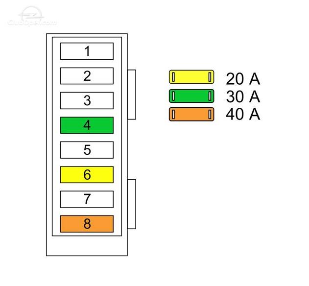

Eu zic sa verifici sigurantele principale
nr.4 (a patra de sus)
nr.8 (prima de jos)

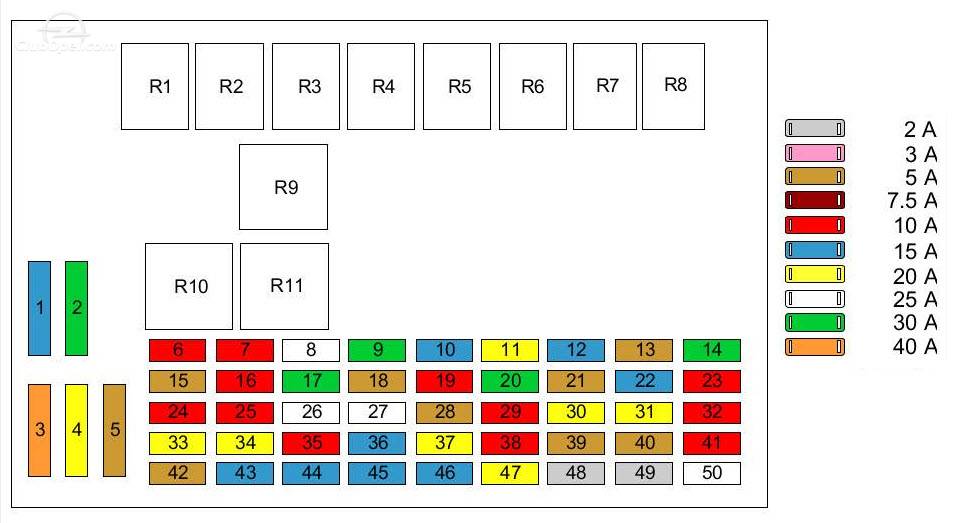

Si in tablou:
nr. 02 | 30A
nr. 35 | 10A
nr. 40 | 7.5A
nr. 39 | 7.5A

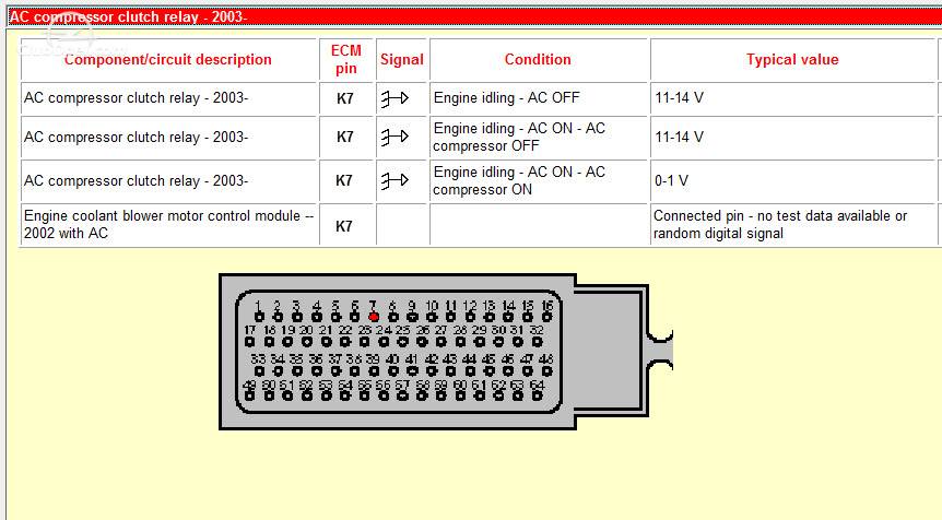

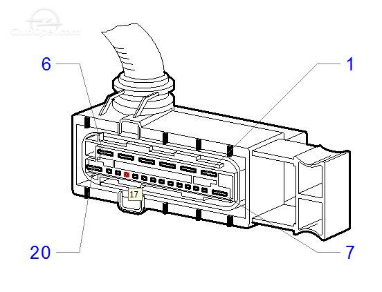

Continuitate fire dintre modul racire pin 17 si ECU mufa K pin 7
Verificat firele, mufa, cablul.
Spre compresor pleaca din modul racire pin 7 fir BK (negru) spre mufa compresor pin B tot fir BK (negru) verifica Continuitate fire.

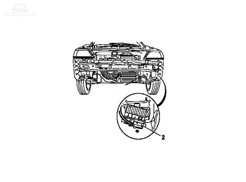

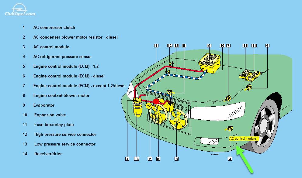

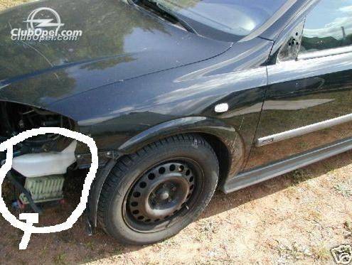

Si am si eu o intrebare unde se afla modulul acesta pe masina.
Control unit - Engine cooling module |Translate | Unitate de comandã - modulul de rãcire Motor
Cred ca l-am gasit... nici macar nu stiam ca exista acolo 😂
Am mai imvatat ceva de pe masina.

Am sa verific continuitatea firelor din HACM spre ECU.
Siguranta din tablou nr. 2 de 30A nu am verificat-o, nu stiam ca are legatura... in rest toate celelalte mentionate de tn au fost verificate si sunt bune.
Firele din HACM spre compresor, au fost verificate si sunt bune. Am intepat firu negru(7) la iesire din mufa HACM si am pus plus direct de la baterie si compresorul porneste. L-am tinut alimentat asa vreo 10min si am constatat ca dupa cateva secunde pornesc ventilatoarele dar se opresc. Si ciclu se tot repeta pana deconectez compresorul ==>daca pornesc ventilatoatele tind sa cred ca si senzorul AC este bun (scoasa mufa senzorului AC ==> pornesc ventilatoarele)
