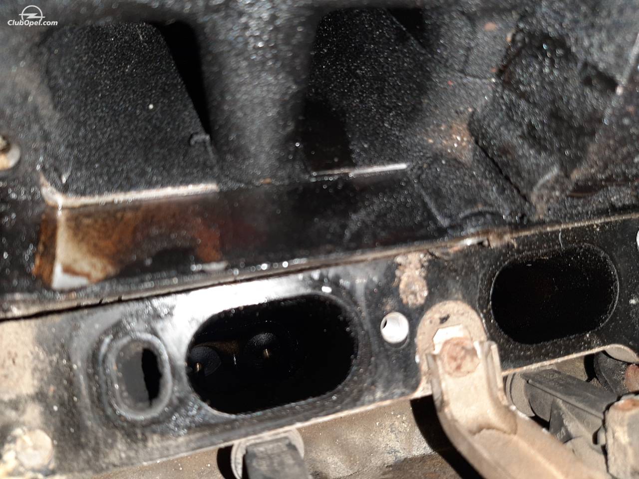

Salutare ,
Din pacate intampin o problema similara , doar ca este pe cilindrul 3 !
Ce s-a intamplat , simplu , s-a rupt axa cu came pe evacuare ! Am cumparat o chiulasa cu totul , nu am incercat sa schimb doar axa pentru a nu avea surprize cu supapape indoite , doar ca chiulasa a fost statuta destul de mult timp , aici se vedea rugina aparuta pe came si diferite anexe .
Bun , mecanicul a curatat tot , spalat , uns , incarcat tacheti , etc . Dupa transplant motorul porneste la sfert , rotund si silentios dar dupa un timp la relanti ....P0300 si P0303 ! Am schimbat bujii , bobina , mutat injectoare ......P0303 pe cil 3 persista !
Daca merg cu ea si nu o las prea mult timp la relanti nu sunt probleme , trage bine si nu apare chek engine -ul , daca o las la relanti apare eroarea si merge in 3 pistoane .
Maine ma duc la service pentru test de compresie , daca nu iese ok , inlocuiesc culbutorii si tachetii pe cilindrul 3 ! SPER CA ASTA SA FIE BUBA !
Voi continua postarea in functie de ce voi rezolva , asta ca sa ajute si pe altcineva cum a ajutat si postarea colegului VPREDA2003 !

Salutare ,
Revin cu rezolvarea problemei , scriu ca poate se mai loveste careva de problema asemanatoare !
Am dat chiulasa jos si am gasit ambele supape de pe evacuare foarte usor indoite , ele inchideau dar fiind indoite , acestea inchideau cu intarziere . Am inlocuit supapele , refacut scaunele dupa noile supape iar problema a fost rezolvata !
Multa bafta .
