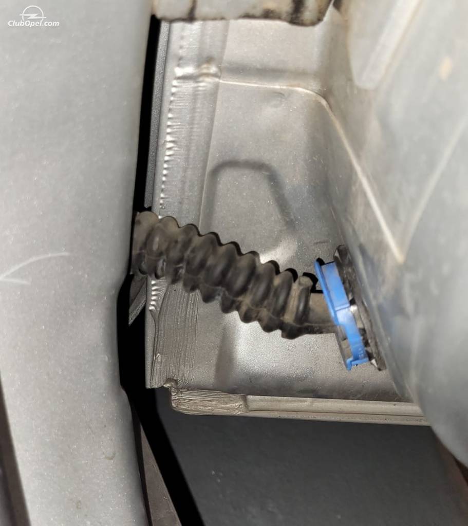

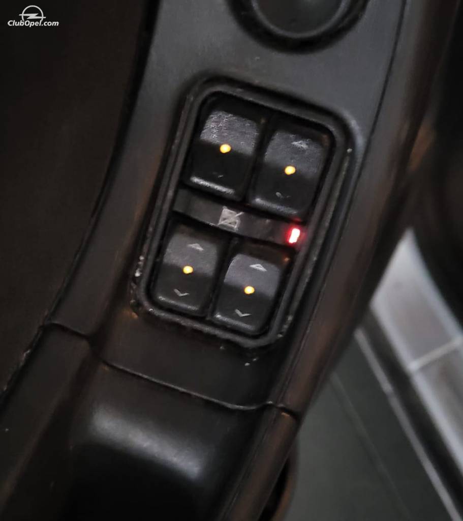

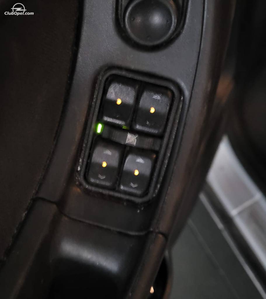

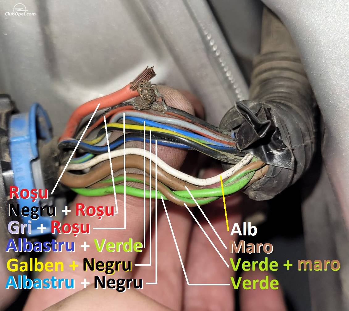

Buna ziua tuturor,
Pentru Zafira A - am masina de 5 ani dar niciodata n-au functionat geamurile electrice din spate, nici de la comanda soferului, nici de la usile din spate.
La butoanele geamurilor din spate n-am lumina, nici cu butonul de la sofer pt copii - rosu, nici cu verde.
Inchiderea centralizata n-a functionat niciodata pe usa stanga spate. Inchiderea centralizata a functionat doar pe usile din fata si pe dreapta spate, dar astazi n-a mai vrut sa deschida dreapta spate. De inchis, inchide corect din telecomanda.
Am citi azi cateva topicuri dar niciunul nu-mi ofera raspuns.
M-am uitat la cabluri, la usa din stanga spate cineva a innodat firul Negru + Rosu, iar firul Rosu e taiat.
Am incercat sa innod firul Rosu sa vad ce se intampla, dar e prea scurt.
La usa din dreapta spate burduful cablurilor e intact si n-am reusit sa-l scot de pe fire.
Am incercat sa desfac capacelul albastru, dar n-am reusit, mi-am imaginat ca acolo ar trebui sa fie o mufa...
Am verificat VIZUAL sigurantele 15, 17 si 20 si par a fi ok, nu sunt arse.
Orice sfat mi-ar fi de ajutor, atat pt inchiderea centralizata spate, cat si pt geamurile electrice spate.
