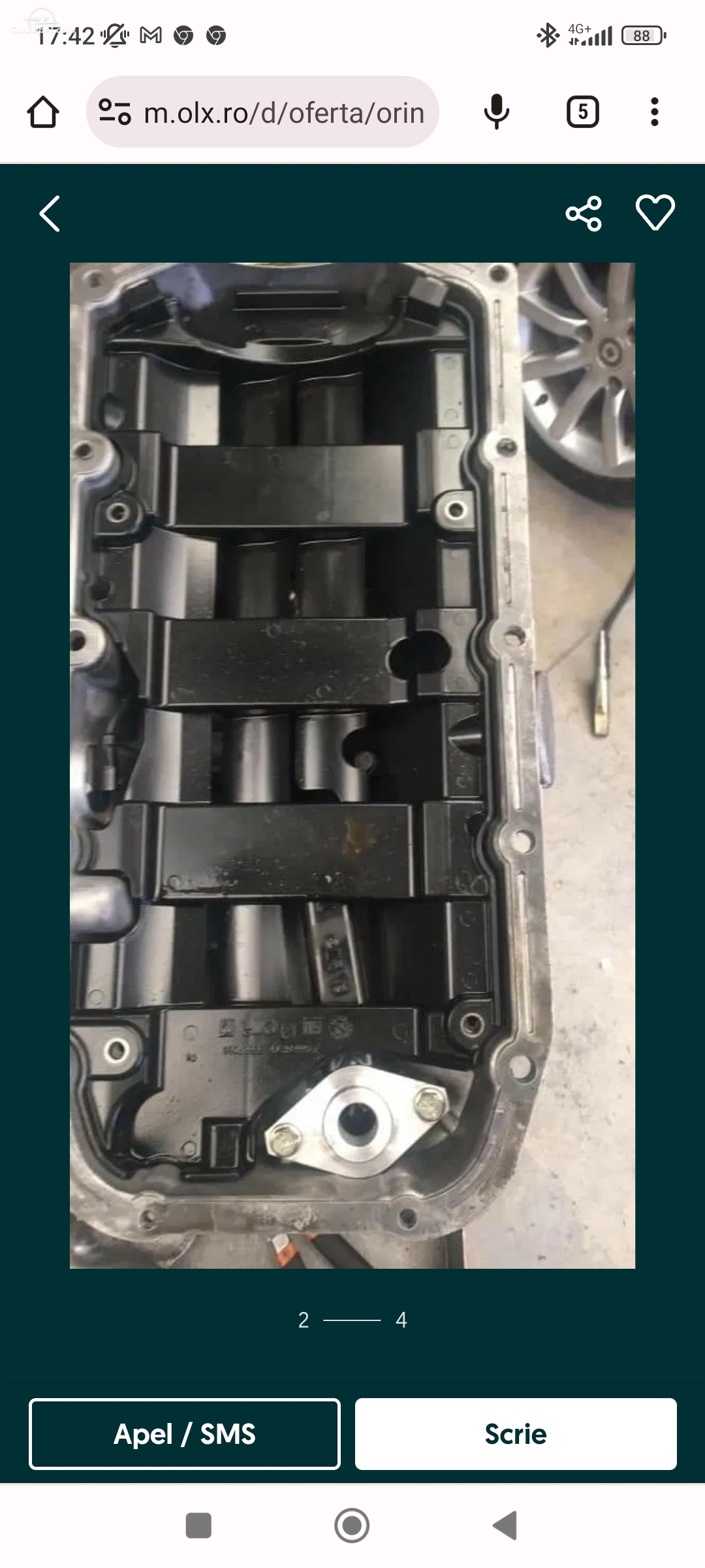

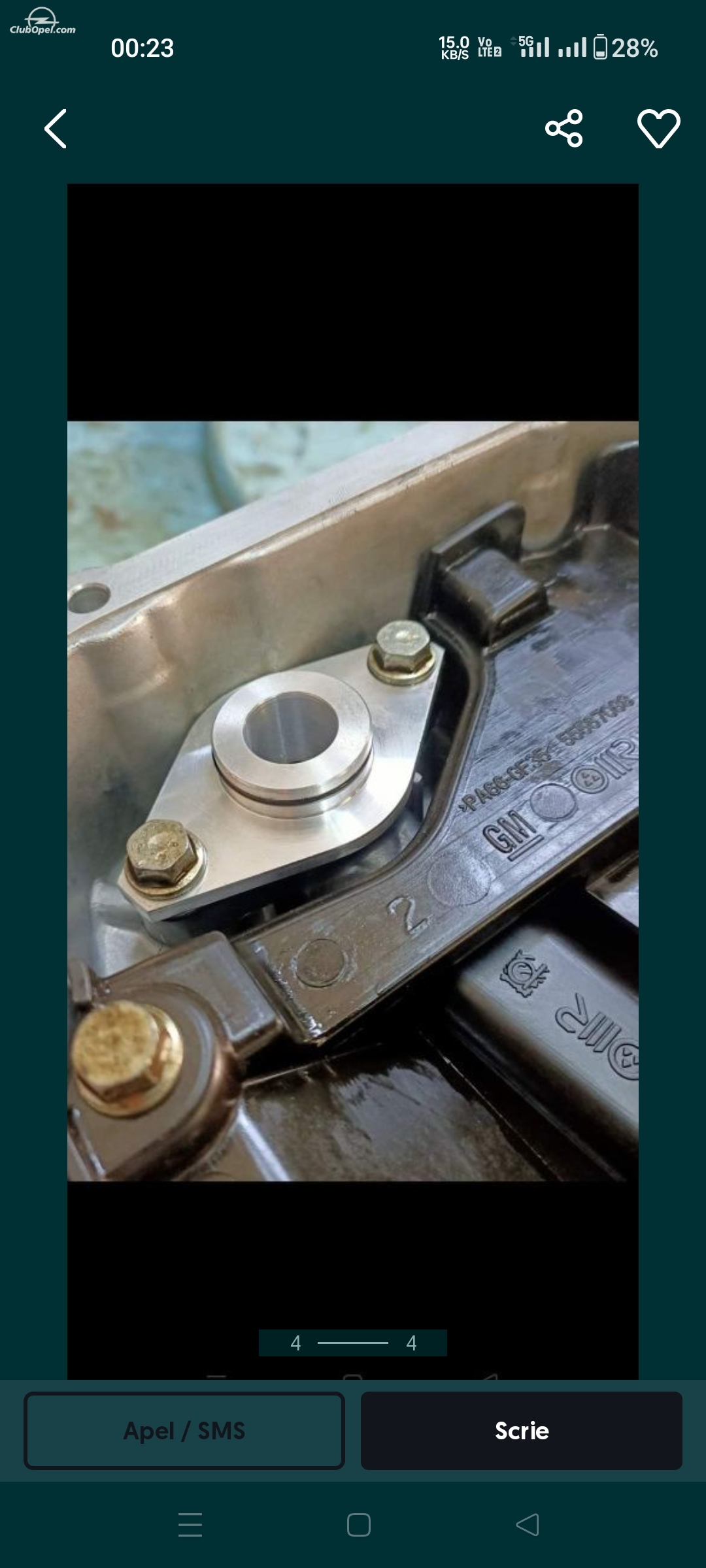

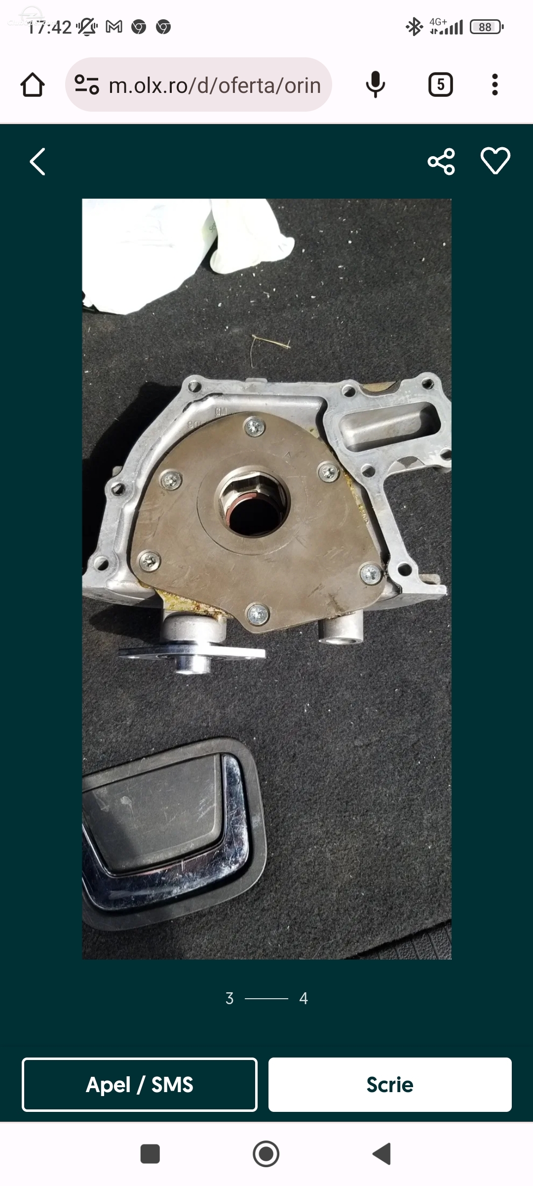

@DRosiuoru - am sa iti raspund eu care am pus acel o-ring metalic asa cum vezi in cele 3 poze de mai sus.
in primul rand modul constructiv si de functionare este total diferit la cel de metal: el etanseaza pe sorb pe o suprafata cu 2 o-ringur (cel putin ce am pus eu) si in interiorul pompei cu etansare laterala tot pe o-ring asa cum o face si cel original (care insa este o piesa 2K adica facuta din 2 componente: plastic si cauciuc.
la piesa originala, etansarea pe sorb se face pe o "palnie/ventuza" iar in pompa este fixat pe zona cilindrica de absoritie a acesteia. problema apare la schimbarea acestei piesa mai ales la montaj pentru ca multi mecanici din graba/nestiinta/neatentie cand vin cu baia de ulei sa o monteze rasfrang sau indoaie buza la o-ringul original care nu mai face "vid" pe sorbul de ulei si astfel incep problemele remarcate de multi dupa schimbarea acestui o-ring in service cu varianta originala.
de asemenea datorita regenerarilor (de multe ori ratate) dese o parte din motorina nearsa ajunge in ulei si in timp o-ringul original ajunge sa se intareasca sa isi schimbe proprietatile si sa nu mai etanseze corect ceea ce duce la pierderea puterii de absortie a pompei de ulei si implicit lipsa presiune ulei deci se ajunge la cuzineti distrusi si motor stricat.
acum legat de o-ringul metalic (am facut si vandut si eu asa ceva) cele 3 o-ringuri de cauciuc sunt dintr-un material special (Viton) care are niste proprietati deosebite mult mai bune decat cel original atat din punct de vedere al rezistentei la ulei/motorina cat mai ales din punct de vedere al temperaturii (peste 200 °C).

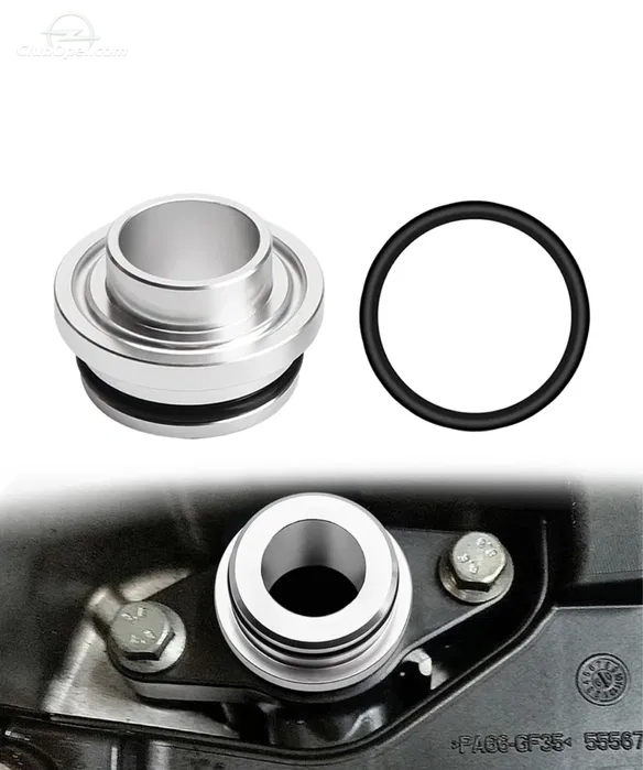

Teoretic nu este un oring metalic,este o prelungire a sorbului acolo unde se imbina ele...din cate stiu eu.
