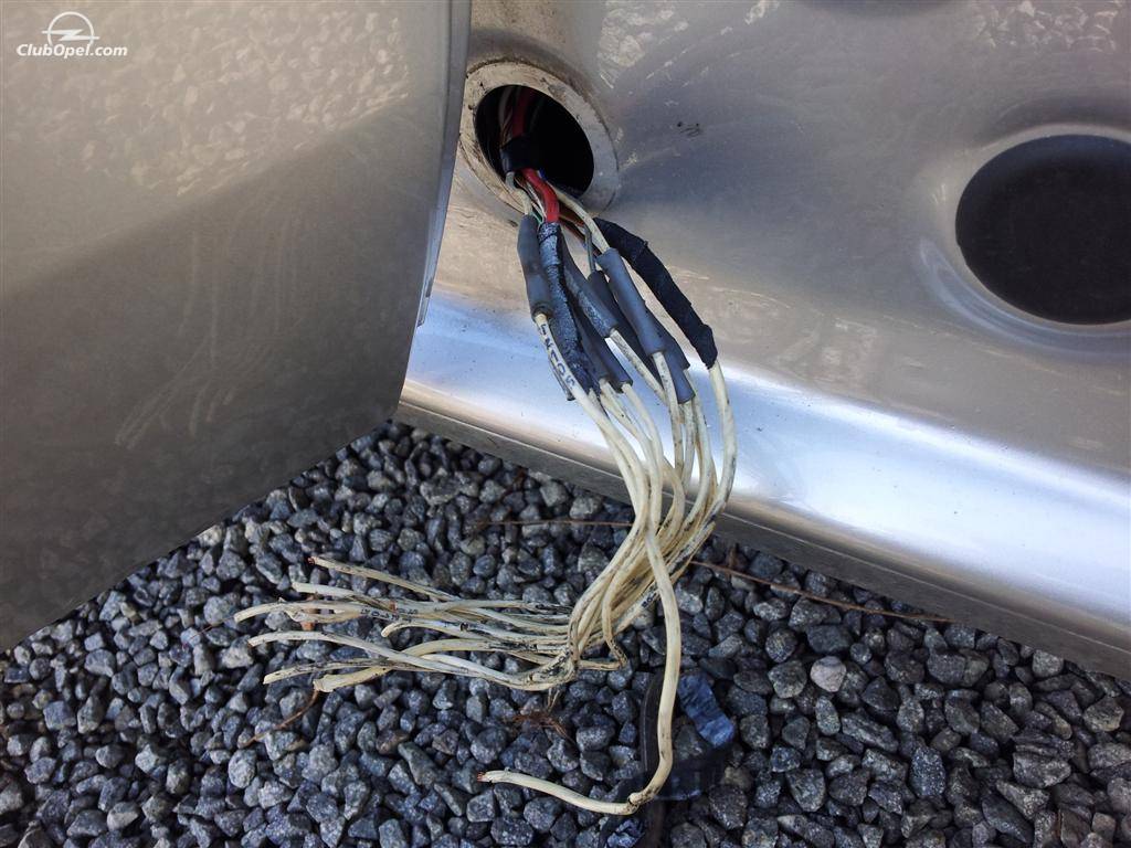

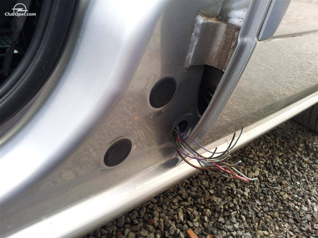

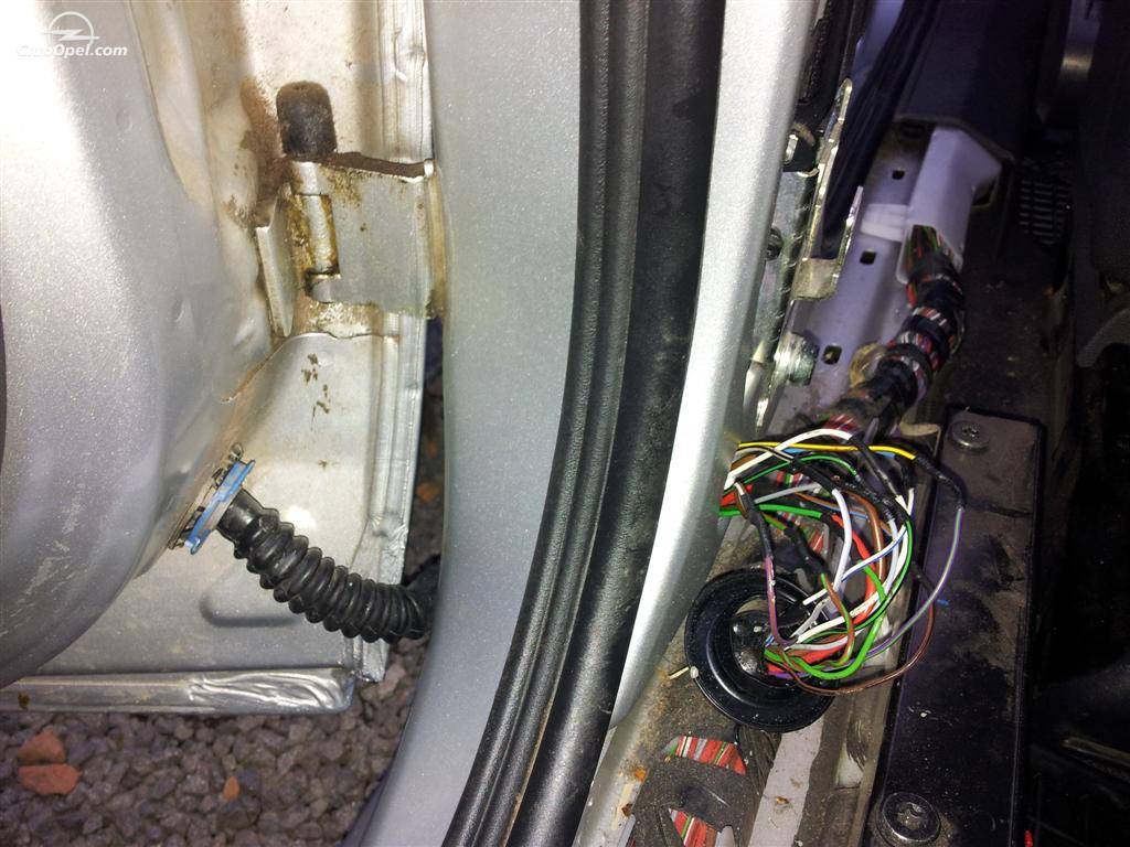

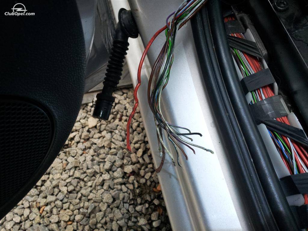

Revin cu problema usilor spate de Zafira B. Din lipsa de timp acum m-am apucat sa incerc sa rezolv problema, anbele usi erau "moarte" (nu difuzor, nu inchidere, nu actionare geam).
La usa stanga am remediat cositorind fire noi din ramasitele instalatiei electrice de Tigra A care dupa parerea este mult mai de calitate, are fire mult mai flexibile. Am uns firele cu vaselina pe baza de silicon pentru a nu se freca intre ele.
La usa dreapta din pacate am gasit deja ca lucrase cineva inaintea mea, toate firele fiind de culoare alba si normal toate rupte. Aici doresc sa achizitionez un chit de reparatie dar din pacate numai pe ebay am gasit si nu este chiar ieftin, voi incerca si la piese auto poate exista deja ceva .
Oare nu exista rechemare de la Opel pentru observ ca acest model are probleme serioase la cablajul acesta.
Va pun cateva poze sa vedeti cum a aratat cablajul la masina mea.
