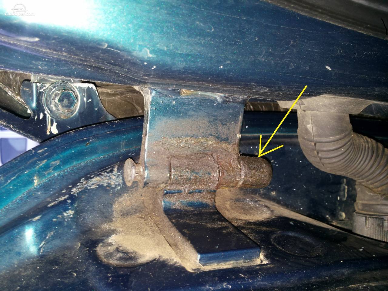

astazi am schimbat si eu bolturile de la portiera sofer astra f
cele de cielo se potrivesc de minune - 6 lei bucata
pana nu am dat cu spray de rugina nu au vrut sa iese nici in ruptu' capului
eventual daca sunt in continuare blocate, puteti incerca sa bateti in ele putin si intr-un capat si in celalalt pana isi fac un pic de joc
eu am folosit ca unelte : un ciocan, un patent si un dorn, eventual si o dalta pt a va fi mai usor sa le bagati la loc pt ca nu prea aveti loc sa le bateti la loc doar cu ciocanul
sa nu uitati sa dati cu putin spray pe noile bolturi pt a intra mai usor
nu folositi vaselina pt ca se va aduna mizerie in timp
bafta

Buna,
Oare asa de netot sunt de nu inteleg...daca prind cu patentul si bat cu ciocanul in jos, credeti ca floare din capul boltului o sa treaca prin balamale ?
In sus nu am cum!
Scuze daca insist aiurea.

gionim67 a scris:Dar cum scap de floare din cap....doar asa prin batere cu ciocanul in patent in jos ?
..De ,,floarea din capatul boltului '' prinzi cu patentul si scoti boltul afara ( treaba ta cum bati .in JOS sau in SUS , dar scoate boltul AFARA.... ) , nu bati ,,floarea prin gaura ... (aceea ,,floare este ptr a extrage boltul afara ) ....

Buna dimineata baieti,
Voi despre ce masini vorbiti, ca ati schimbat bolturile, poza mea este de la portiera "astra f" balamaua de sus.
Eu am pus poza cu boltul, rasturnata ce-i drept, dar de asta am pus-o ptr. ca in sus unde este floarea la bolt este curbata portiera peste bolt si nu merge ridicat....fiti siguri c-am citit tot aici si pe altele.

Acum am vazut poza pusa de tine.....
Scoate stiftul de plastic (FLOOAREA ), care este numai de protectie( bate usor de el sa iasa afara ) .precum si cauciucul de protectie din partea de jos .....si vei avea boltul din figura pusa de mine, care este standard ....

salut
tot despre astra f vorbesc si eu, dar cred ca este valabil pt foarte multe modele de opel
incerc sa iti mai explic inca o data
1. scoti capacelul acela pe care ti l-am indicat eu cu sageata galbena in poza
2. da cu spray din belsug, peste tot
3. prinde cu patentul portiunea din bolt care era acoperita cu acel capacel indicat cu sageata galbena
4. loveste cu ''sete'' in patent, in jos, si ai sa fii uimit de rezultat
boltul de sus, se scoate lovind in jos, nu in sus spre geam
acum ca un sfat (sa nu o iei in nume de rau)
deoarece vad ca nu intelegi deloc, desi multi colegi ti-au explicat acelasi lucru, fiecare in felul lui, sfatul meu este sa te duci la un mecanic, pt a nu risca sa faci vreo boacana
iti garantez ca mai mult de 10 lei nu iti va lua - este o operatiune extrem de simpla si dureaza cca 15-20 min
bafta

http://i49.tinypic.com/fypkax.png
2---,,floarea '' protectie plastic (culoare neagra)
3---protectie cauciuc http://www.youtube.com/watch?v=5M3PYvWLPN0.
4---bolt
