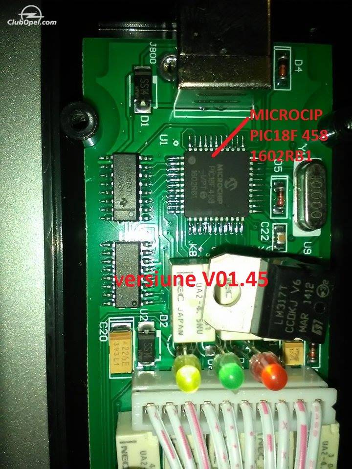

spune-mi te rog pe poza unde sa ma uit ca nu stiu, unde vinde cntroller-ul

Unde scrie microcip PIC18F458

PIC18F 458
-/pt
1602R81 (nu se intelege prea bine daca dupa R este B sau 8 eu cred ca e 8

Se pare ca am ramas fara interfata....mai bine o nu incercam 😊

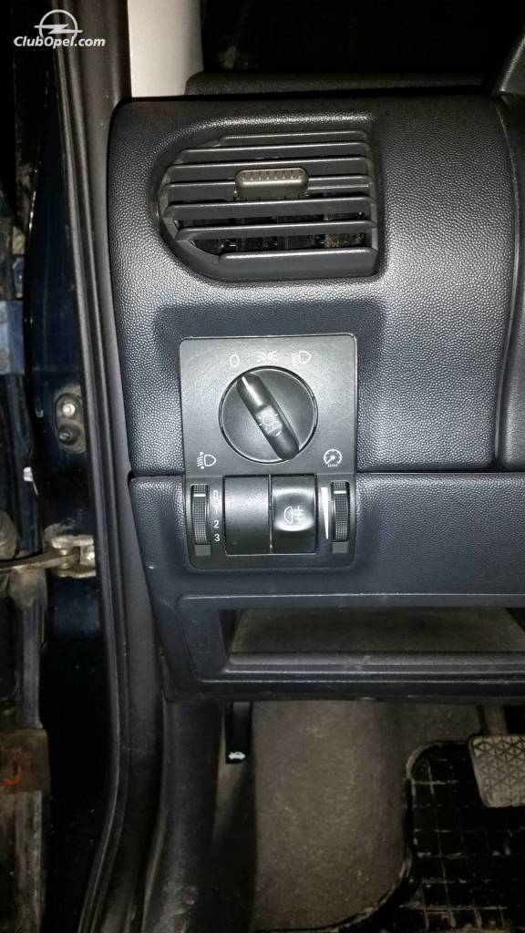

La blocul de lumini ai o rotita de marire/micsorare a luminozitatii ....bordului.... nu cumva e la minim?

@catastefan - asa arata bordul
Nu cred ca este de acolo intrucat fara a face nici o modficare cand pornesc luminile se sting cele 2 display-uri alteori raman aprinse dar le scade putin intesitate luminoasa ....
