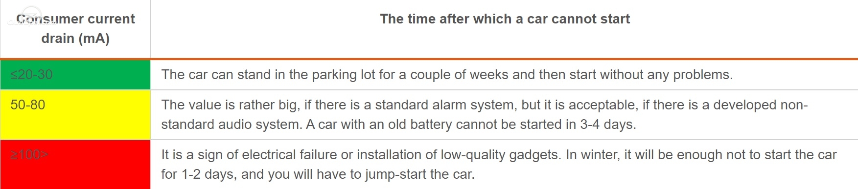

P.S. Un consum de 50mA, nu are cum sa "goleasca" un acumulator bun, nici intr-o saptamana. Acolo sunt probleme ceva mai mari decat ... 50mA.

Tot caut masuratori si teste referitor la curentul maxim pe baterie (cu masina oprita) considerat ca fiind admisibil. Intr-adevar se pare ca in manualul de reparatii este gresit, pe majoritatea site-urilor vad ca valoarea de 50mA este in general acceptata, dar si site-uri unde 20-30mA este ok, peste 50mA nu este ok, de exemplu am gasit asta:
