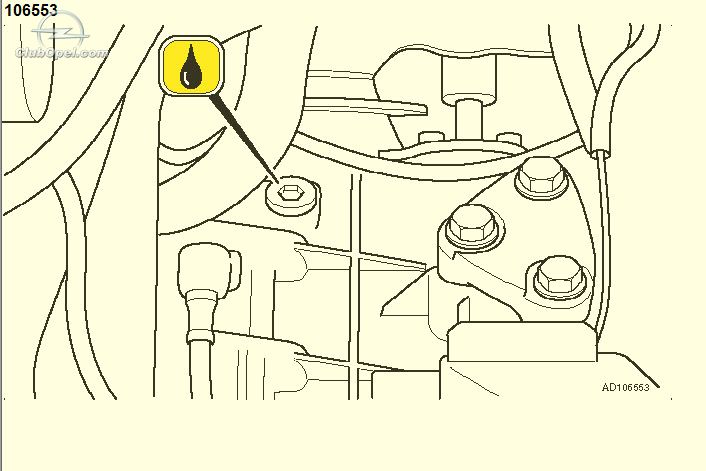

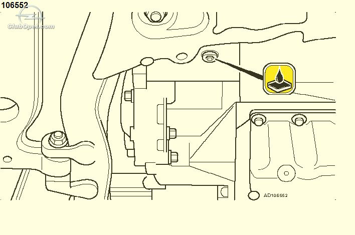

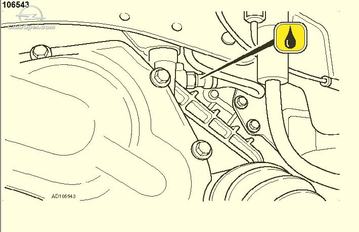

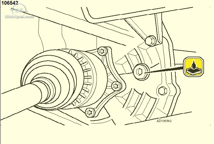

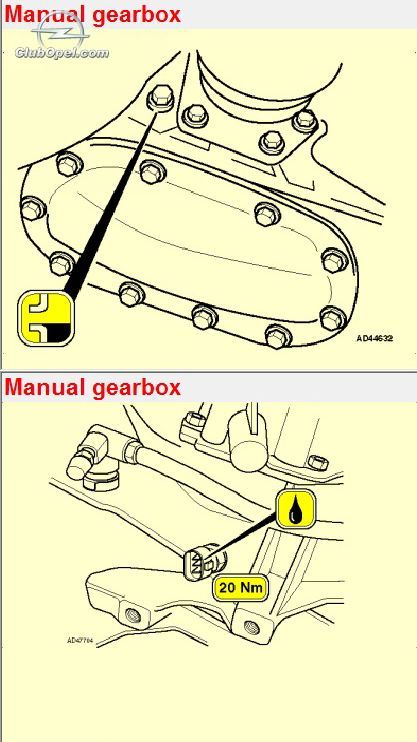

In AutoData scrie 1.6L Astra G Y20DTH 2001
Chiar nu stiu daca trebuie sa dea afara la Y20DTH.
Vezi daca pozele poate te ajuta.
