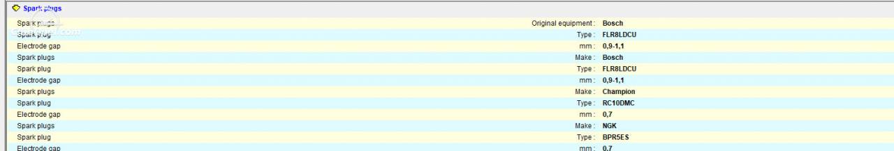

A pus cineva pe mașina bujii Champion GM RC10DM? Am comandat originale GM și asta am primit... Când am mãsurat distanta dintre electrozi am avut o mica surpriza. Mã așteptam sã fie 0,7mm, cum scrie @dancuciureanu pe prima pagina dar astea au 1,1 intre fiecare dintre cei doielectrozi de masã și cel central. Dupã RC10DMC mai scrie cifra 4. Un sfat, v-as ruga, sa le mai reglez la 0,9 mm?
  • catastefan
  • Mesaje scrise: 5,918
  • Masina: Corsa 2001 Z12XE
Nu. E ok asa...

Le-am pus așa cum au venit din fabrica. Distanta dintre electrozi e de 1,1 mm. Parcã mașina trage mai greu cu aceste bujii, am senzația de întârziere a accelerãrii in sarcinã. Cele vechi, GM de la mama lor, cu același cod cã și Bosch (FLR8LDCU+) dar cu inscripția simplã:GM, deși aveau electrozii corodați, distanta mãritã vizibil (cred cã peste 1,5 mm) îmi furnizau putere mai mare. Eu am comandat bujii originale, chiar am specificat și ce sã scrie pe ele dar am trimis pe altcineva sa le ridice și le-am pãstrat pe astea Champion GM.
În sensul îmbunãtãțirii arderii, ce m-ați sfãtui sã fac: mãrirea sau micșorarea distanței dintre electrozi! Schimbarea lor e ultima opțiune. Am luat-o în calcul dar numai dupã niște experimente.

Pentru z12xe distanta intre electrozi e 0.9-1.1mm, in functie de materialul electrozilor distanta poate diferi. FGR8KQE0 are 1.3mm si sunt din iridium, FR91X are 1.1 mm si sunt din Nichel, primele sunt bune pentru mediu urban pentru ca dau scanteie mai mare, dar solicita bobina, dar compenseaza materialul, FR91X sunt foarte bune, dar se uda la mers urban, daca maresti distanta soliciti bobina mai mult si se uzeaza mai repede. Ambele sunt de la BOSCH si sunt excelente. Deci, totul e echilibru. La ale tale poti mari distanta si va da scanteie, dar ele sunt concepute pentru 0.7 si va solicita bobina si uzura va fi mai mare. Cele de mai sus sunt vorbe din carti, dar si din experienta proprie, caci experienta nu foloseste fara o documentare temeinica. Sfat? Schimba-le cu FR91X.
