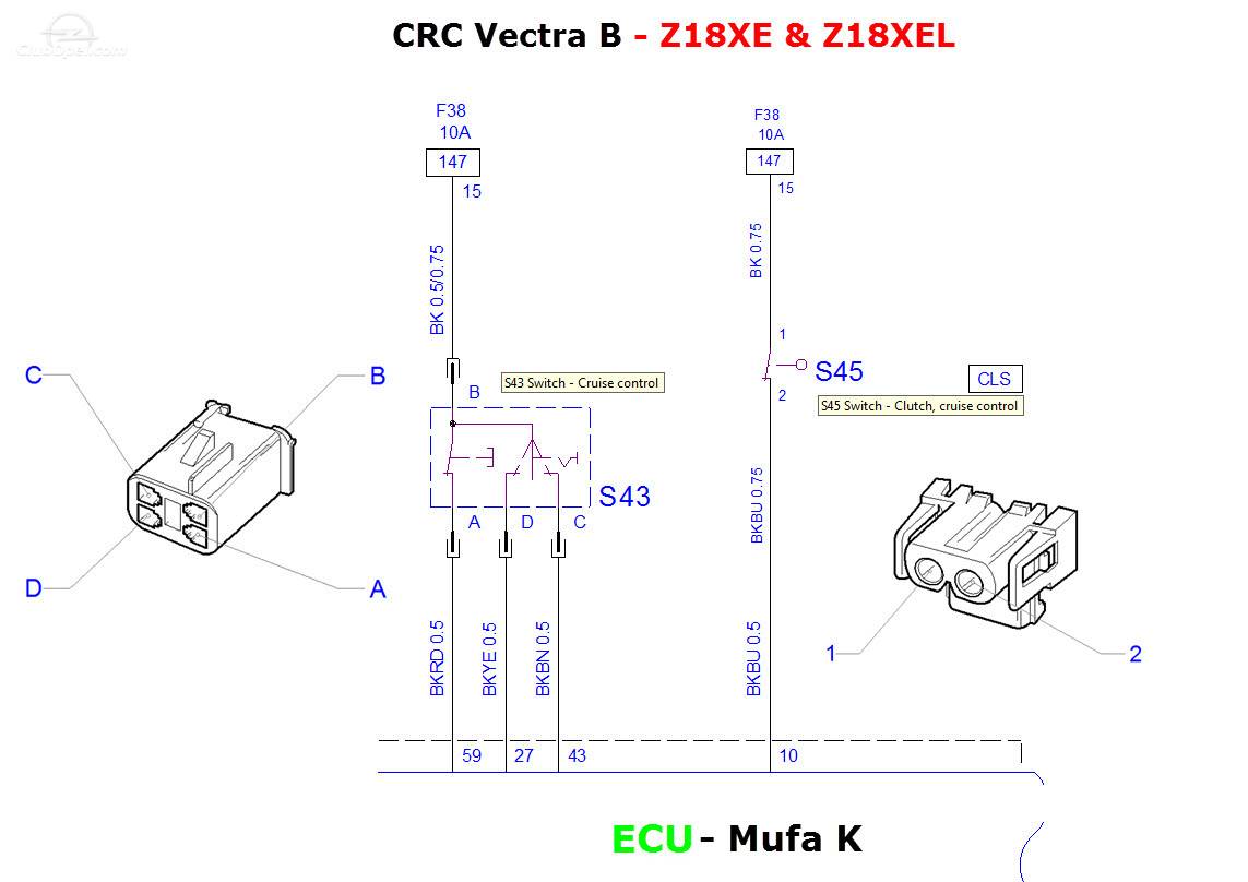

Z18XEL a scris:salut. intrebare: pot pune pilot automat pe vectra be? an 2001 motor Z18XEL.
Vectra B - Z18XE & Z18XEL
Tempomat, Cruise control, Pilot automat.
Necesare:
- Switch-ul de ambreiaj
- Maneta cu Cruise control de Vectra B
- Activare cu OP-COM etc...
info: Switch si Maneta cu mufa cu tot, daca pe masina nu sunt trase.
Restul gasesti in poza.
Switch-ul de ambreiaj:
- Pin 1 Firul BK (negru) - Se duce la firul negru de la switch-ul pedalei de frana sau la siguranta 38 (F38)
- Pin 2 Firul BKBU (negru-albastru) sau poate fi GY (gri) se duce la - [ECU mufa K pin 10]
Cu codul de la switch-ul de ambreiaj poate te ajuta colegi.
Din ce va legaturile, sunt la fel ca la Astra G si Zafira A.
https://www.clubopel.com/vie...p=1839712#1839712 - citeste si mai jos.
Depine cum este si acceleratia prin cablu sau comandata de ECU...
https://www.clubopel.com/vie...p=1658694#1658694 - daca este prin cablu te poti inspira de la @CSN

Mufa aceea de la pedala de ambreiaj ar trebui sa fie vizibila sau mai trebuie demontat ceva ca sa ajung la ea? Adica trebuie sa atarne sau e undeva ascunsa sub plansa de bord? Atasez o poza cu zona respectiva.
Mentionez ca e vorba de o Vectra B2, 2001, Z16XE.
Multumesc.
  • george_torro
  • Mesaje scrise: 151
  • Masina: Vectra 2000 X18XE1
  • Cont inregistrat: 15 Nov 2012
Desfa tabloul de sigurante si o gasesti.este o mufa alba daca nu ma insel
  • 205
  • Mesaje scrise: 155
  • Masina: Astra 2008 Z14XEP
  • Cont inregistrat: 15 Jan 2008
Da, intre timp m-a lamurit telefonic colegul "szian" unde si ce sa caut... Multumesc!

Ku, dar a plouat ieri. Acum am terminat de cãutat mufa si nu am gasit-o... M-am uitat sub plansa aceea de la picioare, nimic. M-am uitat si sub placa cu sigurante si relee, nimic. In w/e poate dau jos capacul superior al volanului, sa vad daca acolo am mufa pt. maneta de CC.
  • george_torro
Uitete atent sa nu fie bagat printre firele de la instalatie,e o mufa alba cu 2 fire.
