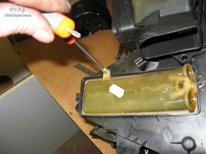

Apropos am incercat sa scot furtnasul de vacum, dar nu pot sa-l scot si mi-e teama sa nu rup cumva ștuțul de la supapa
  • ruk_richard
  • Mesaje scrise: 32
  • Masina: Omega 1995 X20XEV
  • Cont inregistrat: 05 Jan 2008
din moment ce se manifesta sub forma spusa de tine e clar ca caloriferul e infundat(boala la omega), trebuie sa dai jos si instrumentele de bord, sub bord sa desfaci tot, gurile de aer, volanul si absolut tot bordul. Suruburile nu sunt f multe si NU SUNT ASCUNSE.

Merci! Am desfacut, intr-un fel, dar am cam si rupt cateva elemente din plastic si am curatat caloriferul, maine vreau sa-l montez la loc. O sa fac dupa ce termin un post nou despre modul in care se desface bordul si poate ma ajuti acolo unde am sa gresesc. Merci mult!

A iesit la greu si a iesit si ceva span, cred ca e de la granulele de astupat fisuri ca am pus acum vreun an sau doi in urma. L-am verificat intr-un fel, dar acum l-am montat si nu pun tot pe masina, doar strictul necesar sa vad daca merge. Sa nu fie si supapa aia cumva blocata. O sa postez mai tarziu rezultatele

Dupa ce l-am montat i-am facut proba si a mers in prima seara, iar a doua zi mai baga doar putin, a trea zi deja baga iar aer rece. Asa ca am taiat bordul in zona caloriferului, din pacate nu mai aveam rabdare sa trag iar bordul si tragand concluzia ca tot timpul voi avea probleme cu mizeria din motor. L-am curatat din nou, bineinteles ca a esit iar mizerie din el, nu asa mult ca prima data dar a iesit. In conductele caloriferului sunt niste tije din plastic in forma de cruce pana in zona din capat, unde este cotul, cred ca pe la tijele alea se infunda , mai ales ca ramane putin spatiu. De pe data de 1 Feb. a bagat caldura pana azi la pranz, cand i-am dat putin jar si cred ca s-a infundat iar, ca baga din nou aer rece. Probabil motorul e plin de mazga. Cand am curatat caloriferul au iesit din el niste bucatele maronii si negre ca dintr-un plastic casant si cateva chestii metalice unele semanau cu spanul de la gaurirea unii matal (ca o spirala) si am mai gasit o placuta metalica care semana cu contactul de la ceasurile electonice (cel de unde reglezi ora sau schimbi pe data). Mai de mult am bagat solutie 2+2 pentru astupat fisuri, poate o fi de la aia chestiile metalice. Am filmat o parte din modul de demontare, dar tre' sa unesc filmuletele si apoi o sa le postez pe youtube, poate ii va ajuta pe cei ce doresc sa demonteze bordul. O sa revin cu detalii.

Am scos din nou caloriferul si intradevar era plin cu mizerie, avea pe langa gunoaiele descrise mai sus si nisip sau ceva de genu'. Acum baga iar caldura, sa vad pana cand. Pana la vara o sa o tin fara torpedu, fiindca e destul de greu sa-l desfac ca sa scot caloriferul.

L-am lipit cu UHU pentru metale, singura problema este ca din cand in cand se mai infunda si cum am scris mai sus atunci cand o accelerez tare. Oricum penru cei ce ajung intr-o astfel de situatie nu le recomand sa desfaca ci sa taie bordul in zona caloriferului, singurele lucruri care trebuie desfacute sunt grila de aer din dreapta, masca de la airbag-ul pasagerului si torpedoul. Am nevoie de turbina din stanga, de sub bara fata. La calorifer am lasat destupata zona pana da caldura, iar in iarna viitoare daca iar nu da caldura desfac din nou torpedoul si il curat cu usurinta.
