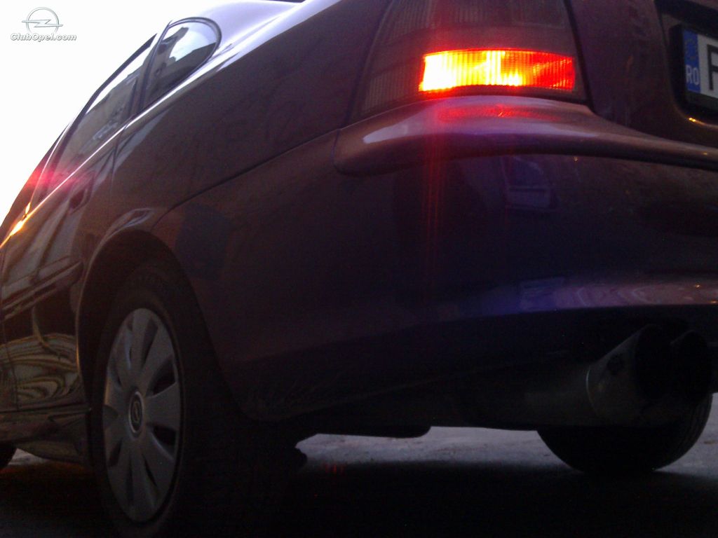

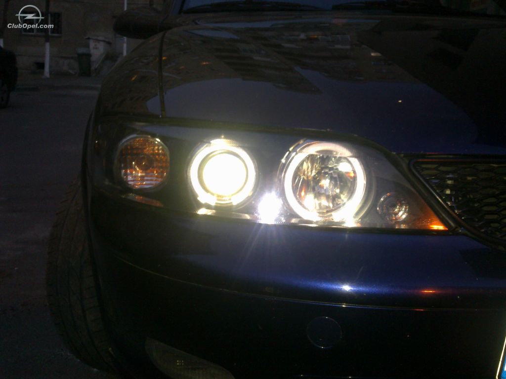

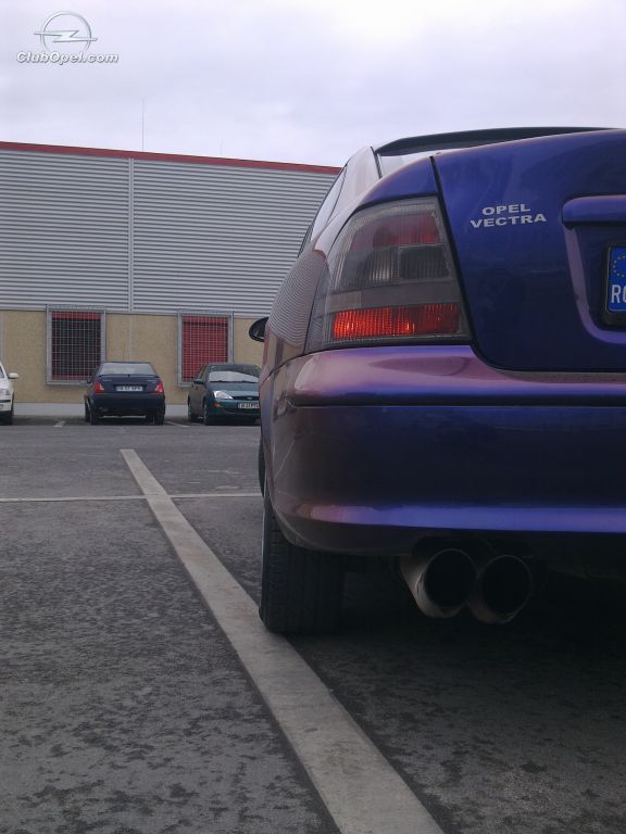

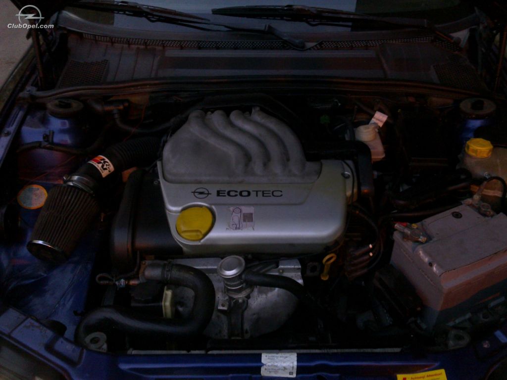

Pun si eu cateva poze cu cheala mea:D

Scuze ca ma bag, dar masina ai e cheala pt tine? 😊
Ai toba schimbata , faruri angel eyes, admisie aer schimbata. nu-i chiar asa cheala 😃
