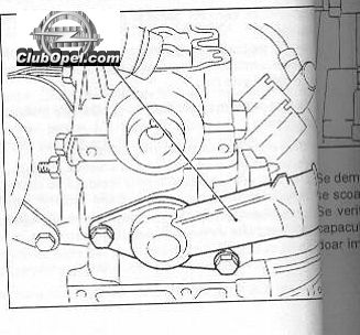

Salut! Problema mea ar fi urmatoarea:
Precizez ca am Opel Vectra B fabricatie 96 (`95 luna a 10a),1.6i /8 valve iar codul cred ca e X 16 SZR.Termperatura apei se ridica peste 100 si nu porneste nici ventilatorul ptr ca nu da drumu termocupla.Am schimbat termocupla a mers cateva zile apoi iar a inceput sa nu mai cupleze.Ar mai fi o singura explicatie:nu da drumu termostatul la apa fierbinte deci nici termocupla nu deschide ca nu primeste.As ruga pe oricine daca stie unde se afla termostatul sa il schimb cat mai rapid.Am incercat sa-l caut in partea stanga la furtunul care intra in partea de sus a radiatorului dar nu e acolo si daca e cumva prin dreapta pe langa motor pe jos pe acolo trebuie mecanic.Stie careva?Multumesc
  • aurelio1
  • Mesaje scrise: 343
  • Masina: Vectra 1996 X1,8XE
  • Cont inregistrat: 23 Jun 2009
Uite aici o schita din manual cu locatia termostatului. Poate reusesti sa-l gasesti... Bafta!

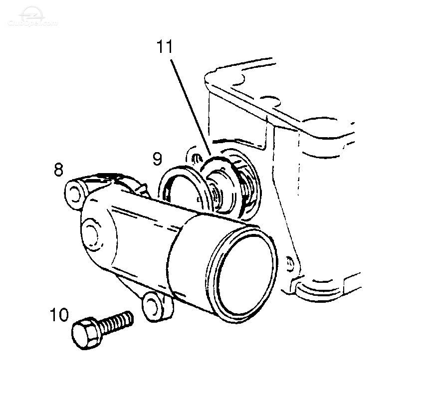

X16SZR termostat
Nu stiu daca merge si la - X16SZR testati si vedeti.
Din ce vad la X16SZR, diametru la furtun este mai mare - Improvizati si voi.
