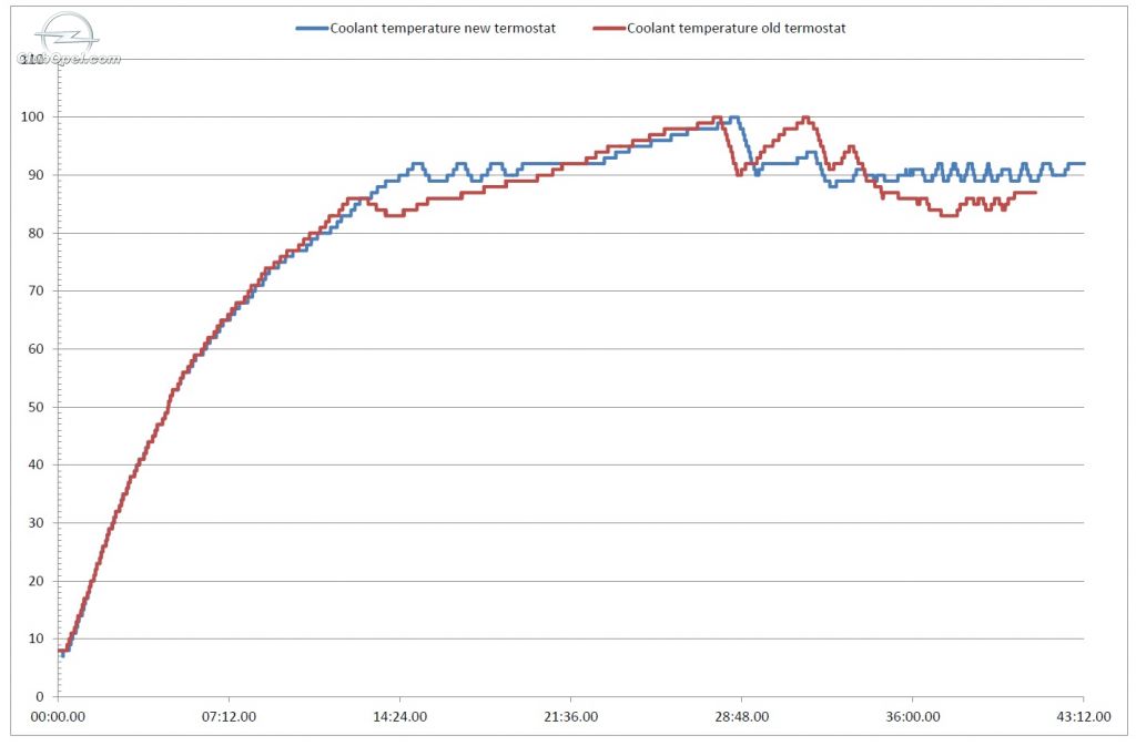

Acolo am prezentat si comparatia intre termostatul vechi si cel nou din punct de vedere al functionarii,cu explicatii in detaliu pe grafic,aici expun doar poza comparativa:

Salut.Cum ai inregistrat valori ca sa-ti generezi grafice in Excel ? Cu diagnoza sau sistem de achizitie ?
  • liviu2004
  • Mesaje scrise: 2,294
Cu o clona de opcom. fisierul e salvat ca .csv, se face prelucrare in excel si iti iese un grafic.
