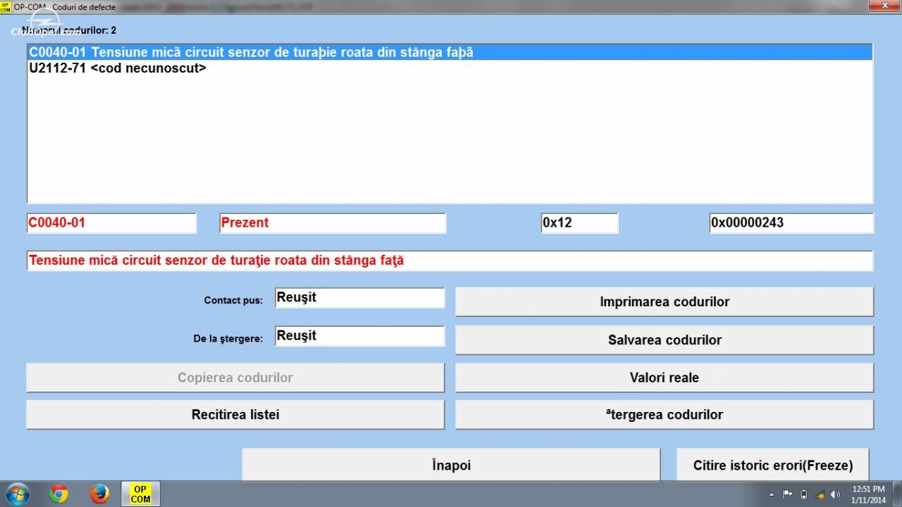

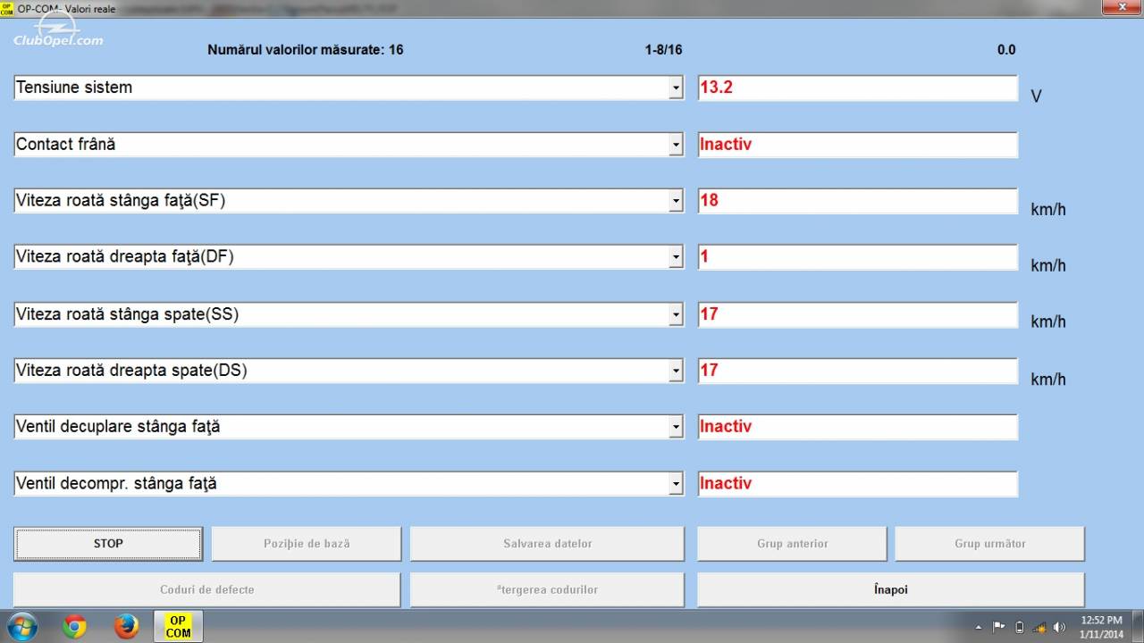

UPDATE! Duminica trecuta am spalat din nou masina am dus-o in parcare si pana astazi nu am mai pornit-o! Azi la pornire din nou erroare ABS+ESP! Pun OP-Com pe ea si eroarea este C0040-01 Tensiune mica roata stanga fata
Ciudat este ca la "Valori Reale" senzorul care nu mai indica nimic este cel de la roata Dreapta fata
Deci pana la urma care e informatia corecta (cea din eroare cu rota stanga sau cea din paramentrii cu toata dreapta) pentru ca luni duc masina la service sa se verifice cablajul la roata respectiva daca nu sa schimb rulmentul la roata ca probabil e bulit senzorul in sine (intra cumva apa la el cred problema manifestandu-se doar dupa spatul masinii si lasatul ei nemiscata o perioada)

Pentru ca n-am rezolvat problema inca cu errorile mele am mers azi in service pentru verificari suplimentare! Am descoperit ca desii eu am erroare stocata ca "tensiune mica senzor rotatie roata stanga fata" problema este de la senzorul de pe dreapta fata! Nu stiu de ce dar op-comul, chiar si cel original indica erroarea la roata gresita! Am pus alt tester (Navigator TXTS) si inca unul de la Bosh si arata erroarea la roata corecta (cea care nici nu indica viteza)! Am mai verificat + curatat mufele si la roata de pe drepata fata si momentan erroarea a disparut (sper sa nu mai reapara)!

Asta e! Oricum l-am schimbat aiurea pe cel de pe stanga luandu-ma dupa op-com (si s-a si distrus la demontare). il schimb si pe asta acum, ce sa fac!
