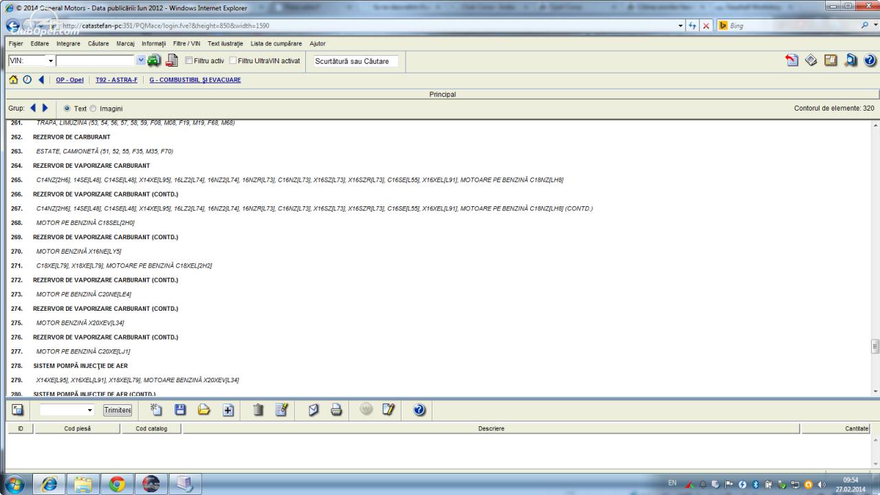

In Opel EPC nu vad rezervorul de aerisire la motorul tau X14NZ

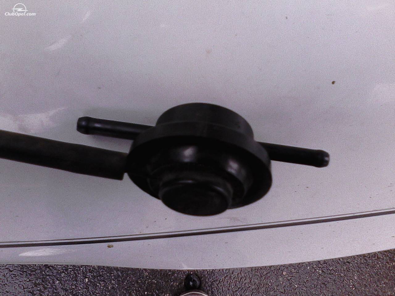

despre aceasta piesa era vorba

catastefan-daca in EPC nu se vede rezervorul acela atunci de unde toate alea pana in carburator infundate cu niste granule negre care seamana perfect intre ele,parca sunt bombonele din alea de pus pe coliva

despre asta faceam si eu referire
mie mi s-a intamplat sa se sparga din cauza gazului (am si instalatie de gaz pe masina)
pot sa iti spun ca initial am inlocuit-o cu un ''t-eu'' cumparat din orice magazin de piese auto
nu a avut nici o relevanta faptul ca inainte era capsula aia iar ulterior acel ''t-eu'' , masina mergea la fel de bine
asa ca nu cred ca se merita sa dai cativa zeci de lei pe asa ceva, parerea mea
incearca initial cu un ''t-eu'', care te va costa 2 sau maxim 3 lei

Pai daca in EPC nu apare la motorizarea ta ca ai canistra de vapori atunci nu ai...poti verifica asta.
Ce ai gasit pe furtun poate fi calamina nu neaparat bobite de carbon , incearca sa spargi bobitele sa vezi din ce sunt.
