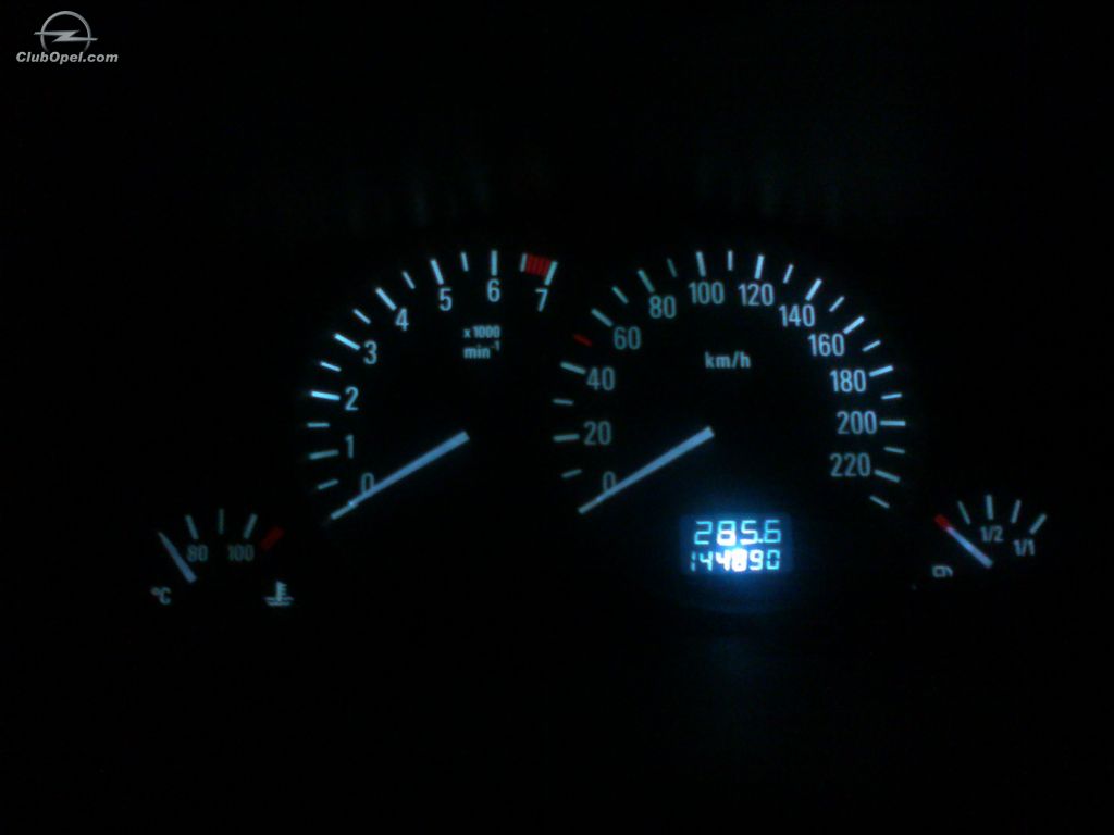

Incepem cu ceasurile - exista un tutorial foarte bine facut aici pe forum de catre "szilid" https://www.clubopel.com/viewtopic.php?t=7906
Cele 4 leduri 509t - le inlocuim in locul becurilor (atentie la polaritate - nu va speriati daca nu merg din prima)
Cele 3 becuri incercuite cu rosu ce vor fi inlocuite cu leduri lumineaza (turometrul,vitezometrul, ceasul pt benzina/motorina si ceasul pt temperatura)
Cel cu nr. 4 - incercuit cu verde lumineaza afisajul electronic - la acesta trebuie pilit capul (cam 2mm) pt a imprastia lumina cum trebuie * voi reveni cu poza facuta seara

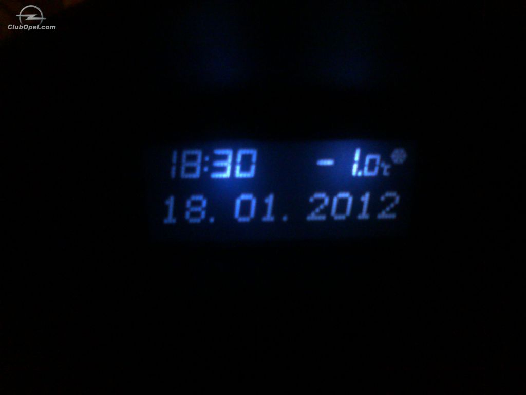

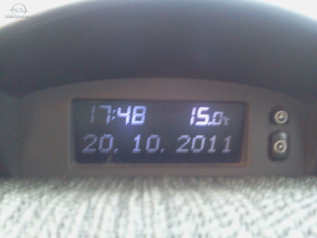

Urmatorul pas este TID-ul sau MID-ul in fuctie de ce aveti pe masina (insa este la fel pt ambele) - folosim 2 leduri 509t (si le pilim 2 mm)
pt a-l demonta: introducem o surubelnita in colturile indicate cu rosu si presam usor (eventual punem o carpa pt a nu zgaria plasticul)
desfacem suruburile (stanga - dreapta - 4 la numar si tragem de masca de plastic; in spatele ei vom mai gasi inca 2 suruburi pe care daca le scoatem puteam inceparta TID-ul. Insa acesta este legat prin alte 2 suruburi de: (incercuit cu rosu)
- scoatem mufa - indepartam TID-ul si inlocuim becurile cu leduri
