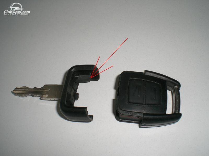

Cipul se schimba usor de la o cheie la alta.
Nu e lipit acolo...iese prin tragere
