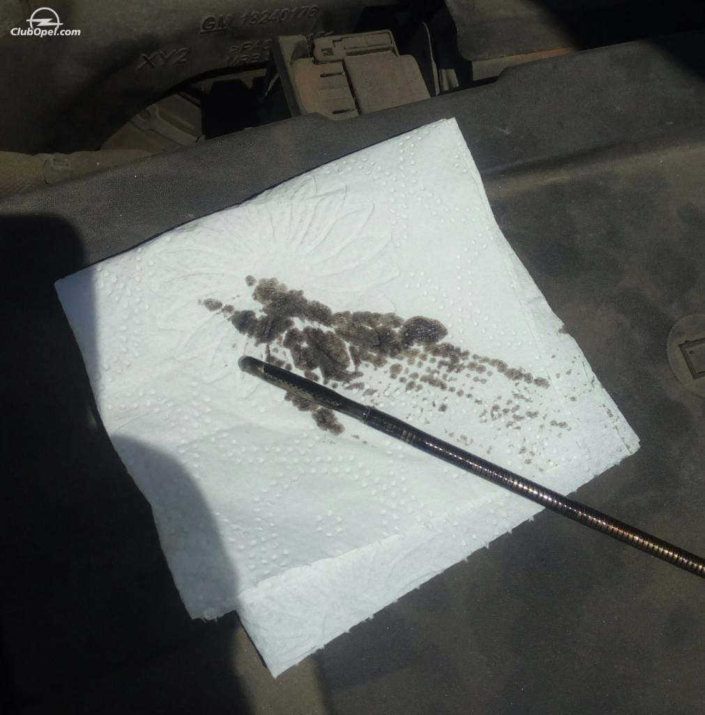

Azi am fost sa vad masina, inca nu s-a apucat de ea mecanicul. Am verificat inca o data motorul - uleiul e negru, nu are pierderi de ulei dar nu porneste. Am ramas inteles cu mecanicul sa intervina la minim, cat sa mai pot circula cu ea cateva luni pana ii schimb motorul. Ma bate gandul sa pun un motor de Alfa 159, oare sunt prea vechi ? Pe actele masinii mele la serie motor scrie ceva de genul: nu este prezent - non vizibile, deci nu trebuie nici un act pentru un alt motor.

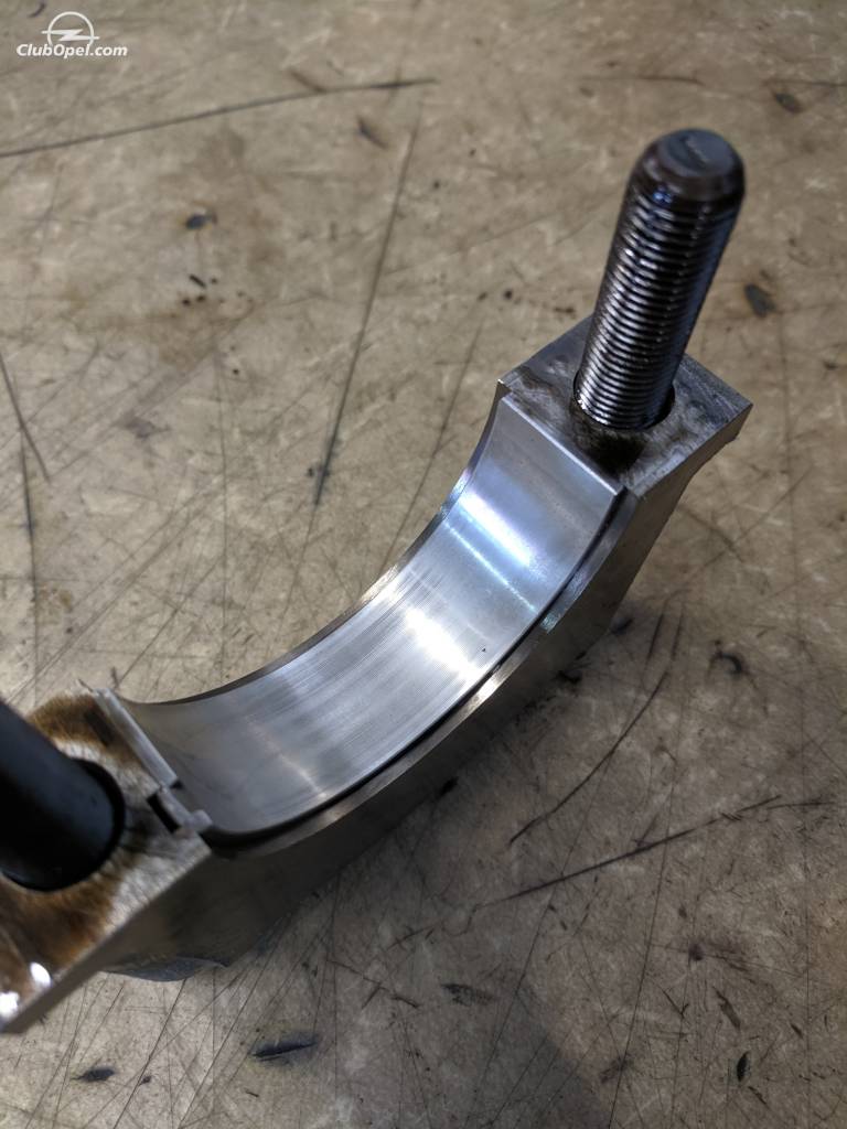

- verificat cuzinet palier 3 ( cuzineti cota ST si ok)
