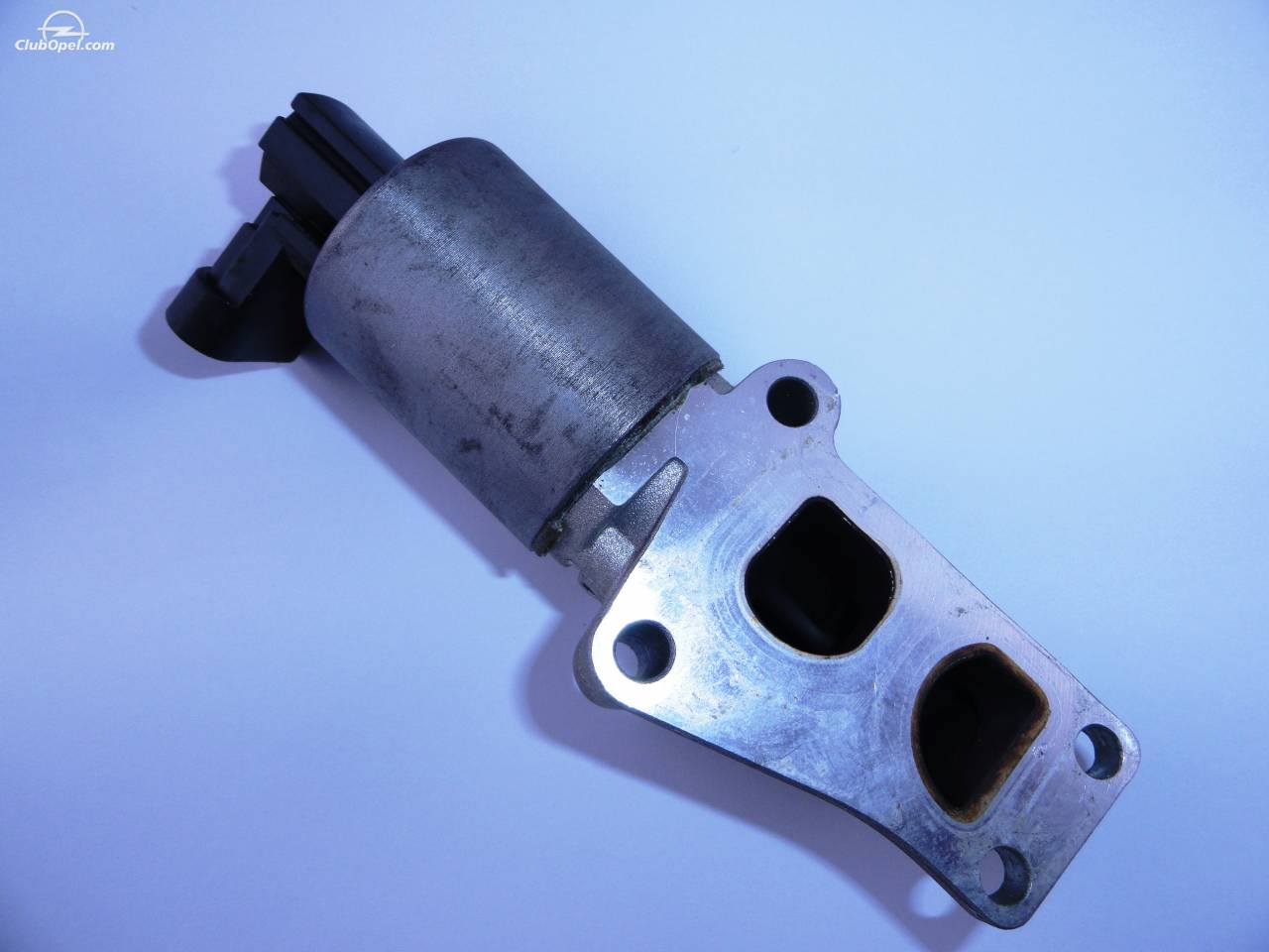

Salut !am un astra h z16xep. Mi-a consumat ulei.I am schimbat segmenti simering si garnitura de chiuloasa.Acuma am in jur de 1000km si totul este ok in legatura cu consumul de ulei.Cum am iesit din service mi s a aprins martorul.Pe tester apare eroare p0400.Am sters eroarea de vreo 3 dar dupa maxim 30km se reaprinde.Foarte rar imi porneste putin greu.Un sfat va rog daca careva a avut o problema asemanatoare

Verifica EGR-ul daca are mufa pusa, mai stii o fi uitat un berbec sa ii puie mufa.
P0400 este de la EGR daca gasesti fa proba cu unul de pe alta masina cu motorizare la fel. (unul nou este cam scump 400 RON)

Am verificat si era pusa bine mufa.I am facut un tester cu mufa scoasa si imi da alta eroare p1405. trebuie sa duc egr la curatat.mecanicu cred ca ma prosteste, el zice ca trebe sa astept sa se arda uleiul care a ramas inainte de segmentare,si nici talpa nu prea e recomandat sa ii dau ca vreau sa fac rodajul.mersi frumos pentru sfat

P1405 - EGR valve position sensor
https://www.clubopel.com/rez...1405&sa=Cauta
https://www.clubopel.com/viewtopic.php?t=98030
EGR Z16XEP
Fai o curatare ai ce curata.
(da-i numai impulsuri pe baterie nu ti acolo ca se arede, numai pac pac pe borna negativa - el merge la 5v bateria are 12v)
