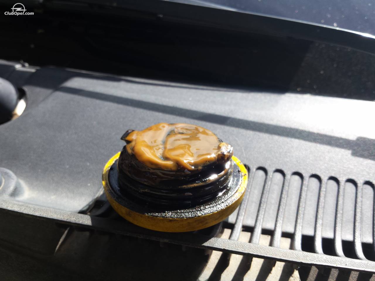

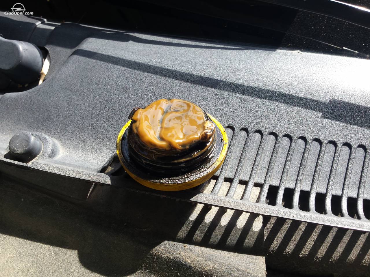

Ieri am primit salariul si trebuie sa fac o reparatie majora la motor , adica simptomele sunt urm:
-pierdere antigel
-cresterea presiunii
-marmelada sau mazga pe capacul de ulei
acum trebuie sa schimb toate garniturile de la motor , plus un ulei nou sintetic , un filtru de ulei , si un furtun care pare a fi crapat . Trebuie schimbata garnitura de chiulasa , dar daca tot o schimb si umblu o data-n viata acolo , este normal sa le inlocuiesc pe toate , acum nu stiu de pe ce site pot achizitiona toate aceste lucruri si sa fie de incredere o sa pun ceva imagini mai pe seara

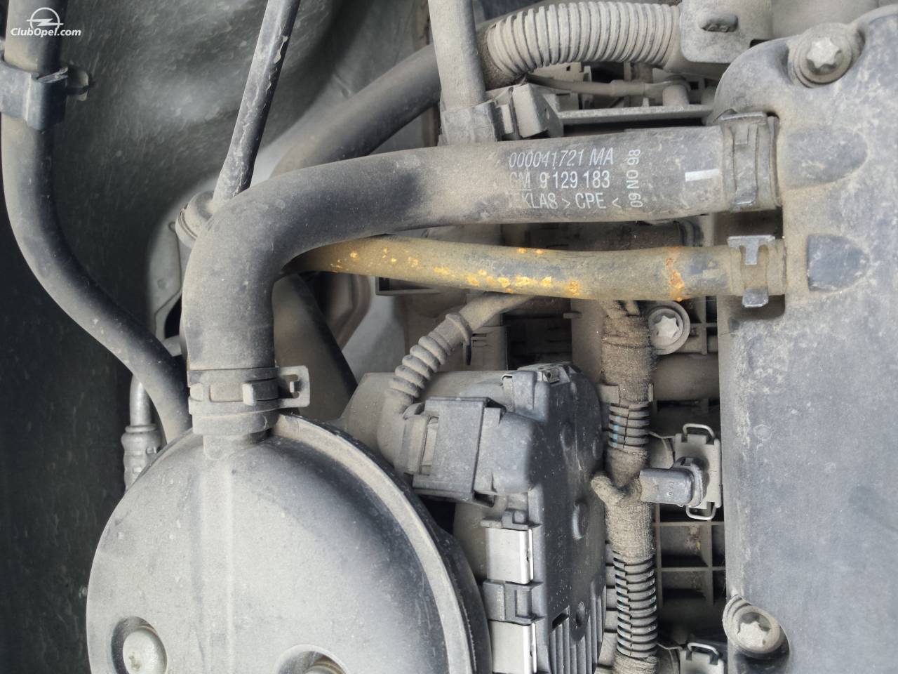

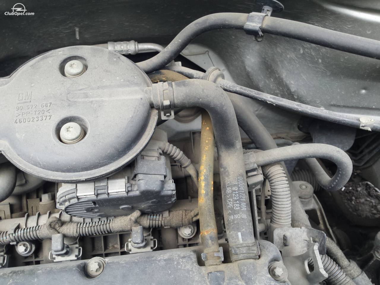

ma poate sftui si pe mine cineva , de ce este acel furtun in halul ala ?
  • catastefan
  • Mesaje scrise: 5,918
  • Masina: Corsa 2001 Z12XE
Prin acel furtun trec gazele din capacul culbutori in admisie.
E rugina ce este pe el?

nu este rugina , a fost ceva lichid si apoi s-a intarit acolo , am ras un punct si sa il miros sa vad daca este ulei , dar nu am simtit nimic , vad maine dimineata , ce rol are acel furtun , se gasesc de cumparat sau trebuie cautate de la sh , dar mai bine noi , spun eu , nu ?

maine sterg furtunul numai la scris sa vada daca pot lua piesa dupa cod
sau este rugina , nu stiu , am verificat tot compartimentul motor si nu am nicaeri nici un singur punct de rugina , nu stiu de la ce poate fi

Cred ca nivelul de ulei iti creste, ca iti intra antigel in ulei. - semn ca problema este la distributie.

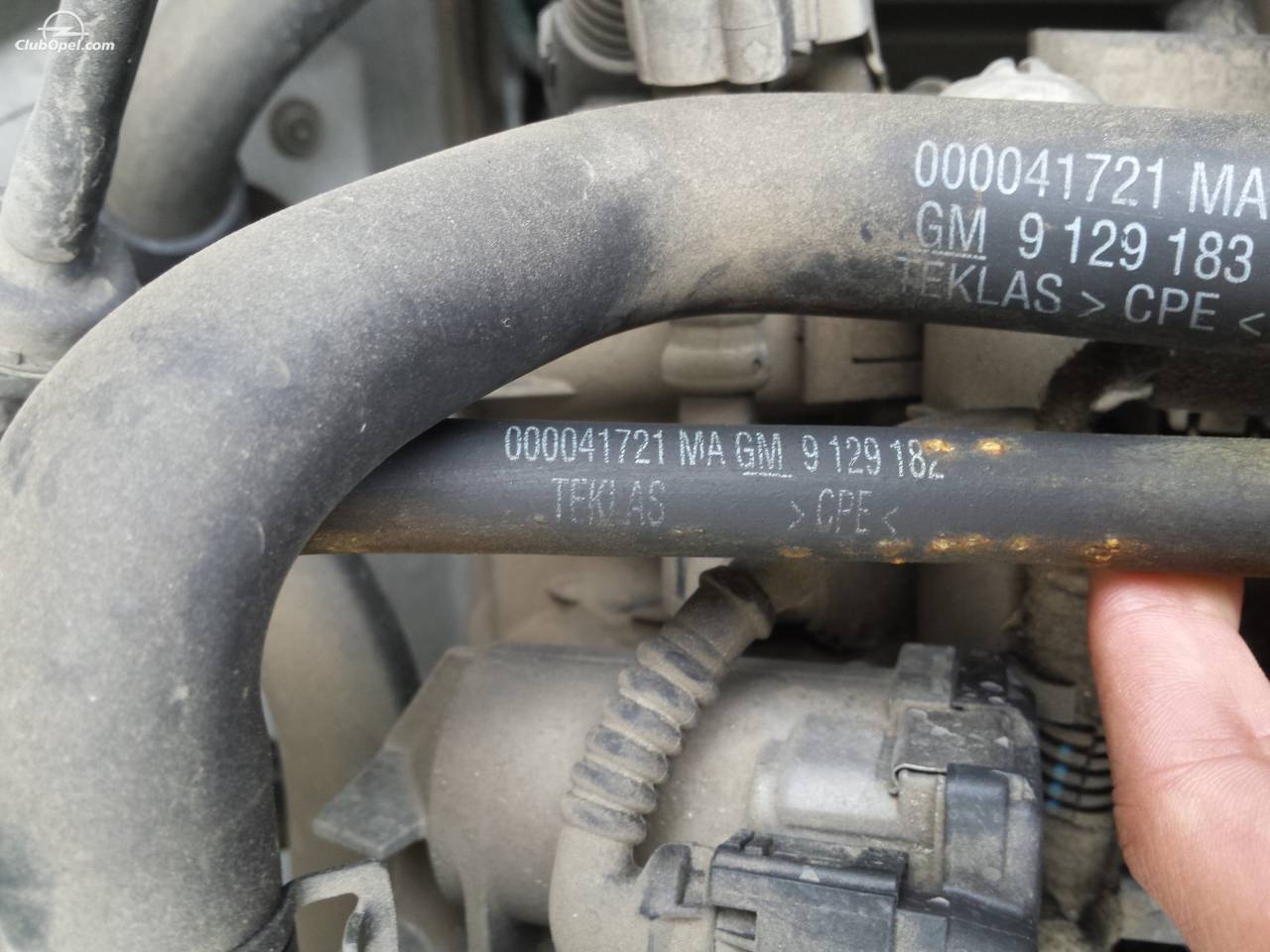

uitati o poza cu seria furtunului
  • catastefan
Daca vrei sa-l comanzi codul piesei este GM 9 129 182.
