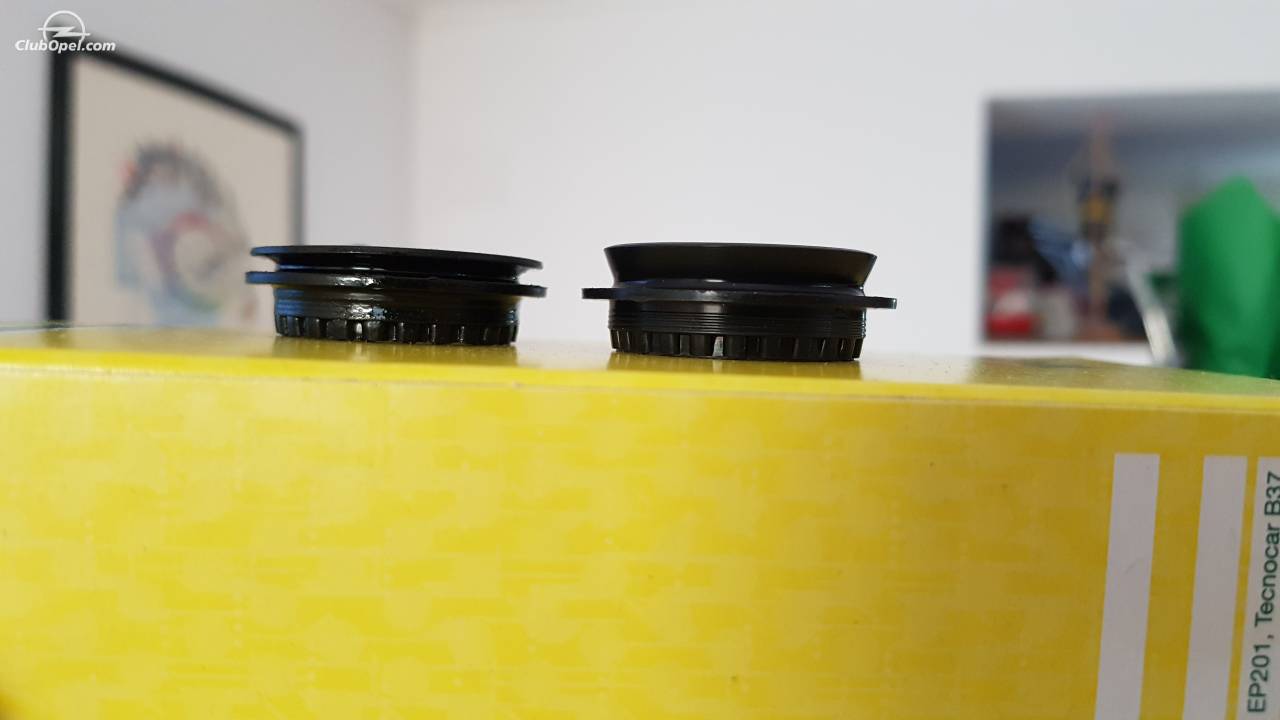

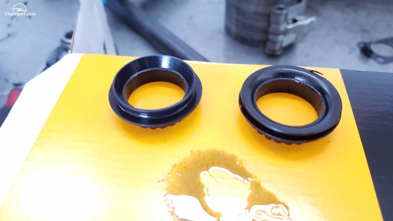

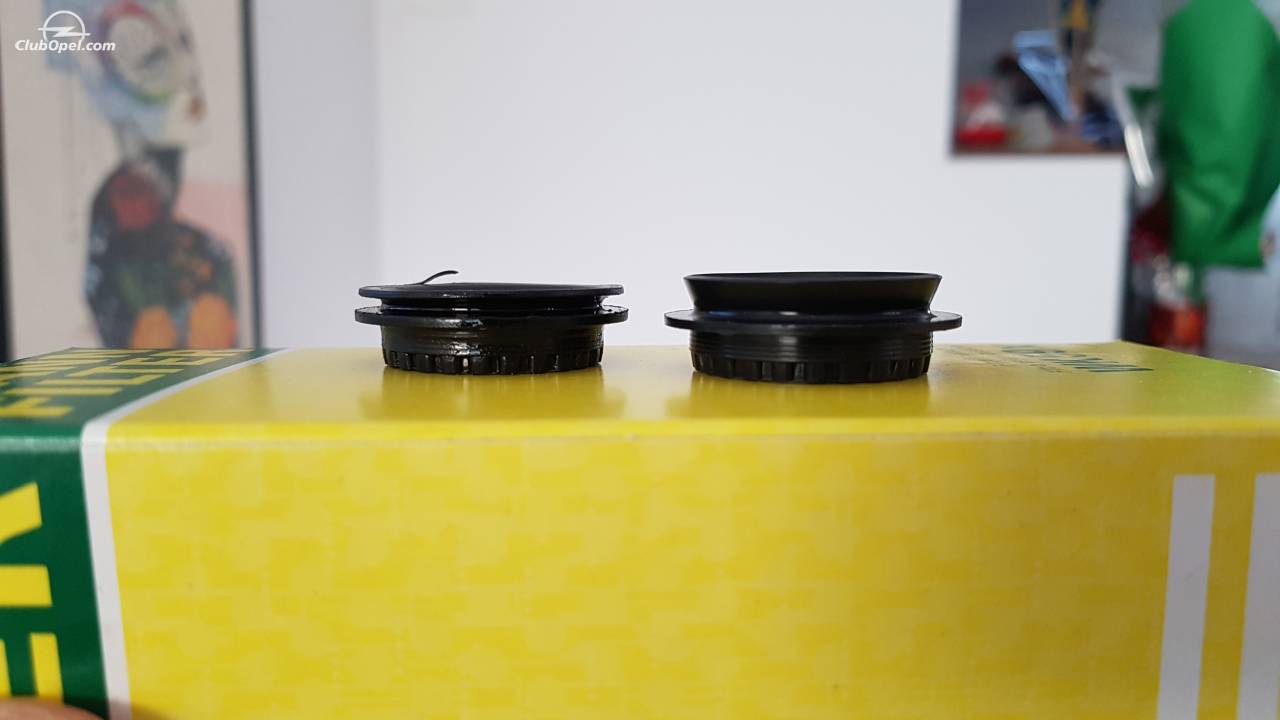

Salutam,
- Sunt posesorul unui Opel Zafira C, an 2012, motor 1956 cmc, 96 kw, Cod motor A20DT, 137.000 km ... si am patit acelasi lucru ... la pornirea la rece sub + 5 grade mi s-a aprins becul la ulei si mesajul binecunoscut ... presiune mica la ulei, opreste motorul (asta dupa 2-3 secunde dupa prima pornire).
Am oprit imediat, am verificat uleiul, am verificat eventuale pierderi sub masina .... nimic ... totul normal .... pornesc din nou si becul nu se mai aprinde (nici mesajul nu mai apare) ...
- A doua zi patesc la fel la prima pornire .. temp +4 grade .... dupa prima pornire am observat ca becul sta aprins doar 3-4 secunde apoi dispare (si mesajul la fel) .... in timpul zilei (adica dupa prima pornire le rece) acest fenomen NU mai apare ....
- Au urmat zile mai calduroase dimineata ... peste +6 grade si becul nu s-a mai aprins ... pana cand iarasi apare fenomenul la +4 grade ...prima pornire doar atat ...
- Ma apuc de studiat pe forum si ajung la concluzia ca trebuie sa schimb imediat acest ORING.
- Sun la 4 reprezentante Opel .. toti imi spun acelasi lucru ... se incepe cu Oringul ... apoi daca lucrurile se complica (in functie de cat am mers cu masina asa) pot aparea si alte defecte (pompa ulei, cuzineti ... pana la motor)
- in total am mers cu masina pana in 50 km de la prima aparitie a acestui fenomen ...
- NU am mai mers cu masina pana cand nu am schimbat acest ORING dintre sorb si pompa de ulei .... timp manopera 2,5 ore, pret total 350 lei cu tot cu Oring Original
- Oringul vechi era foarte tare, rigid si parca putin ciupit .... voi atasa poze ...
- A doua zi dupa schimbat oring, NU s-a mai aprins becul de la ulei chiar daca afara erau -2 grade !
- Deci se pare ca acest ORING chiar trebuie schimbat periodic ! Si este foarte important, poate strica motorul !
- Va doresc multa bafta tuturor care va intalniti cu acest fenomen !
- Nu mai mergeti cu masina .... si schimbati cat mai repede acet ORING !

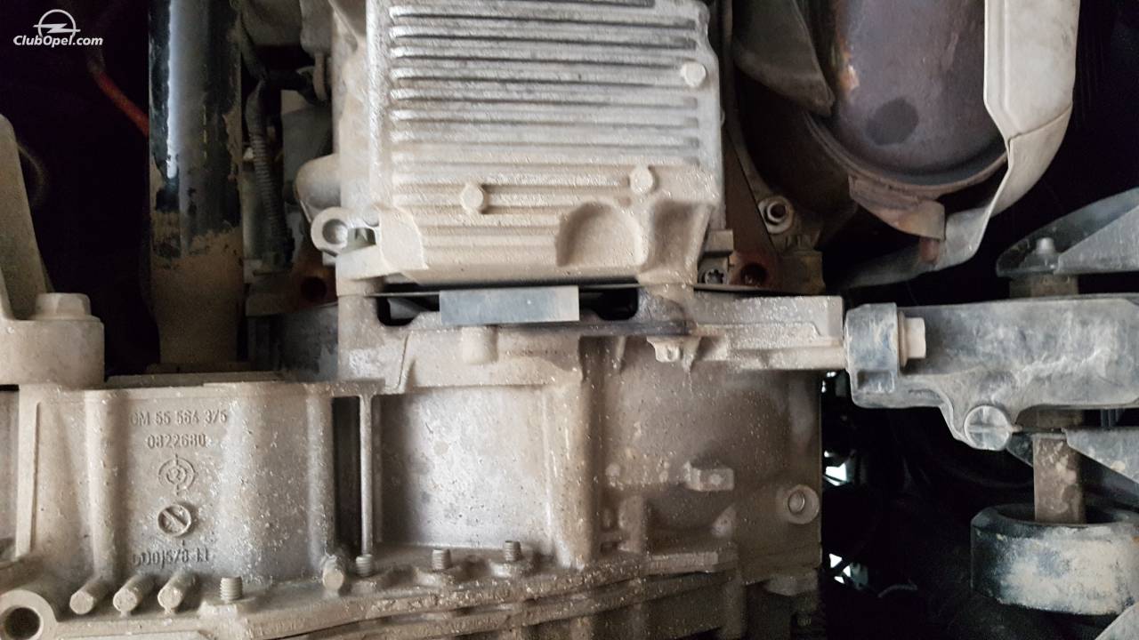

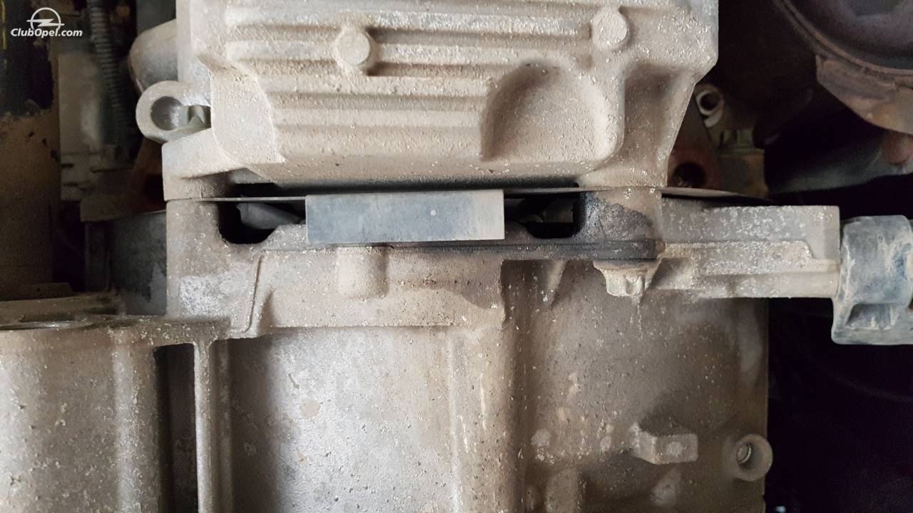

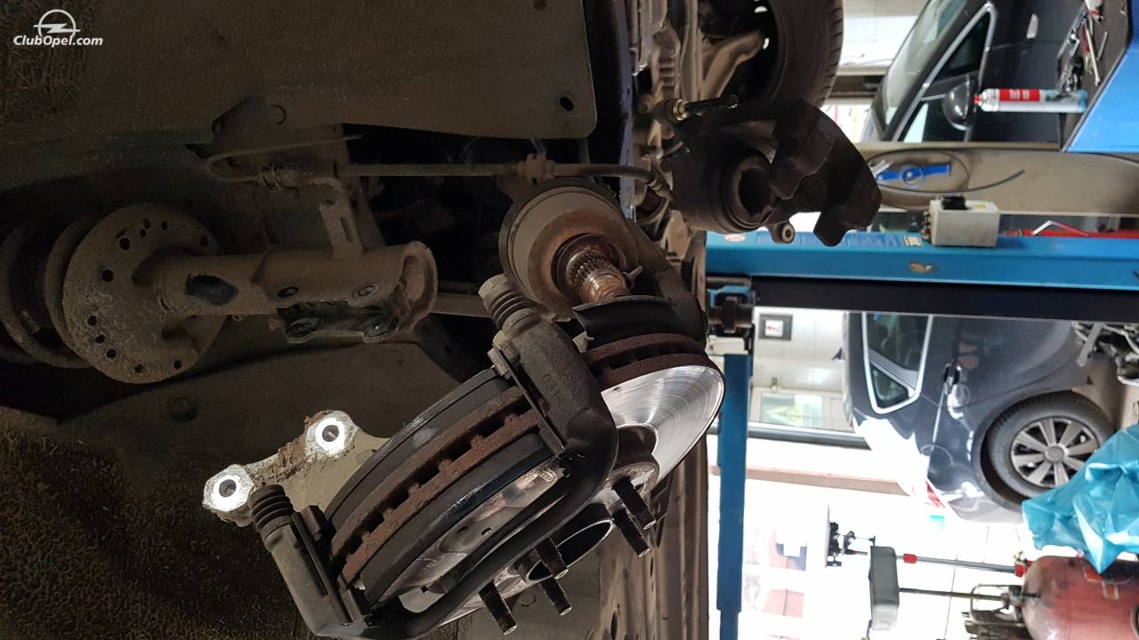

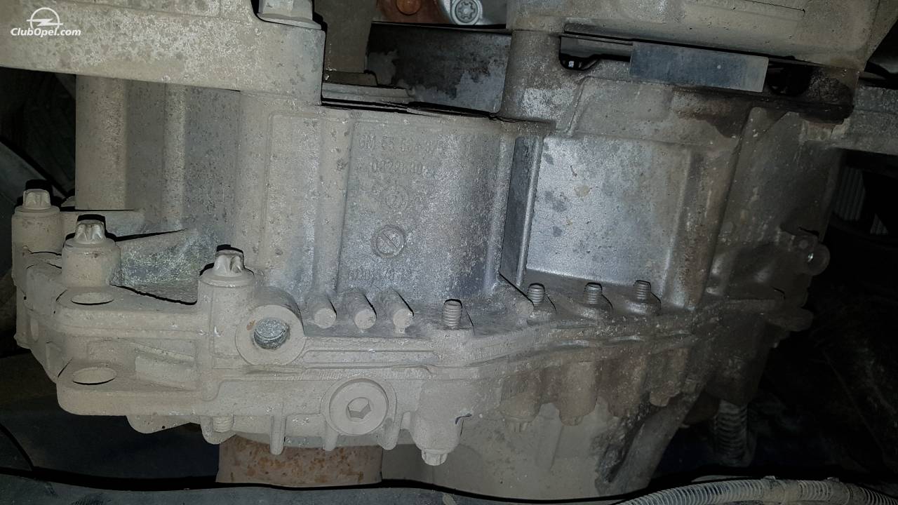

- Am uitat sa va spun ca intre timp am schimbat uleiul si filtrul de ulei (aveam pus in motor Liqui Molly Top Tec 4600 , 5w30, dexos 2) uleiul avea doar 2.000 km (sa stiti ca NU uleiul este de vina) ... am pus din nou GM 5 w30 dexos 2. Motorul se aude bine cu ambele uleiuri (parca putin mai silentios cu Liqui Molly).
- cutia manuala, cu locasuri pentru desfacut cele 2 suruburi de la baia de ulei (se invarte volanata, motorul, pana vedeti degajarea din volanta si intra cheia pt suruburi baie)
- se da uleiul din cutie jos
- se da planetara dreapta jos
- se da galeria jos
..... cam atat
..... sper ca v-am fost de ajutor celor care treceti prin aceleasi probleme .... toate bune !

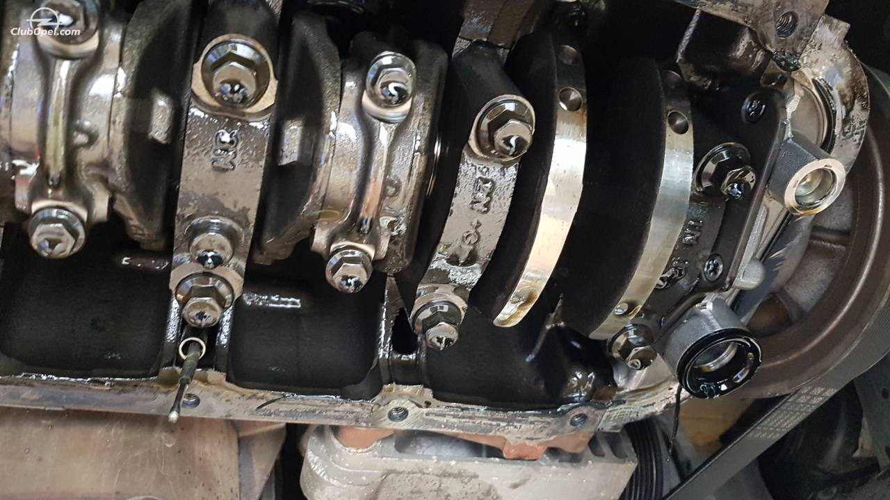

Din pacate e clara treaba daca zici ca s-a schimbat sunetul motorului,asa a fost si la mine inainte sa “crape”motorul si sa inlocuiesc cuzinetii si multe altele.
Te sfatuiesc sa nu mai circuli cu masina si sa mergi cu ea cat de repede intr-un service.
Spune-i mecanicului sa goleasca prima data uleiul si sa vada daca gaseste pilitura in el,iar daca gaseste pregateste buzunarul pentru o cheltuiala serioasa.
Azi am luat si eu masina din service dupa ce am reconditionat motorul la Cluj si ma declar foarte multumit de cum merge acum masina si mai ales incantat ca am scapat de acel sunet de tractor ,iar acum motorasul toarce asa cum trebuie.
Din pacate acest grup de posesori de insignia cu aceasta problema se tot mareste...
