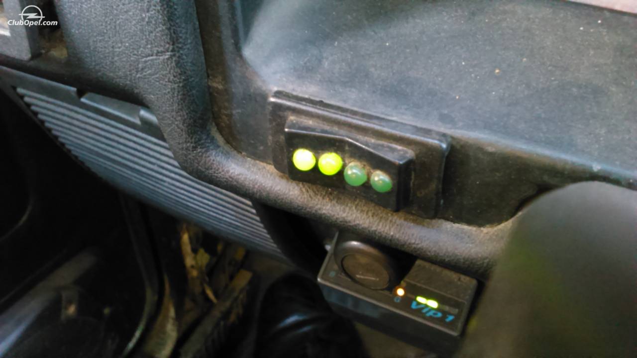

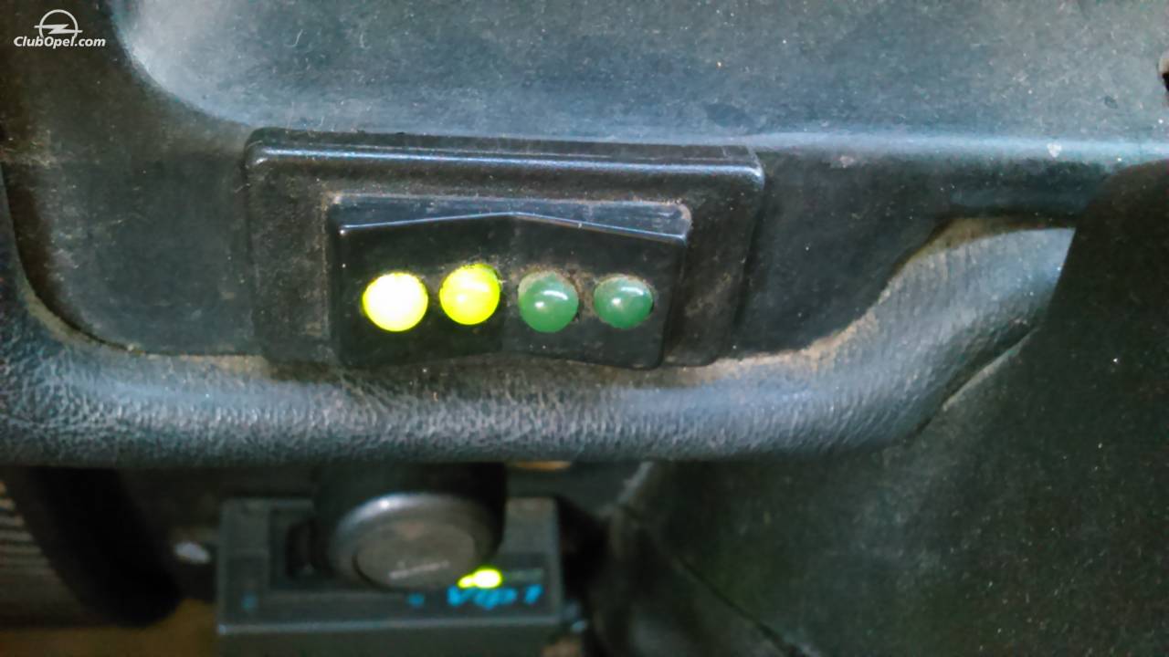

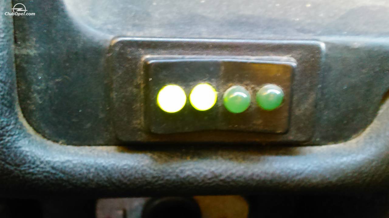

Am trecut azi pe la batrana Dacie 1310 si am facut ceva poze la un voltmetru auto realizat inainte de '89, pe baza de 4 leduri. L-am recuperat de pe un Oltcit care l-am vandut, desi luat de nou am avut probleme ba cu puntea de diode, ba cu releul regulator. Nu avea voltmetru in bord, ci un martor care se aprindea (sau nu), asa ca un coleg electronist s-a oferit sa-mi faca voltmetrul din poze. Nu retin daca m-a costat una sau 2 beri
Banuiesc ca se pot monta leduri de diferite culori, functie de tensiunea din circuit ledurile aratand cati volti sunt. La 2 leduri aprinse retin ca tensiunea indicata a fost calibrata la 13,8 V.
Stiu, este cam praf pe acolo. Nu am mai mers cu ea de un an si jumatate.

E simplu. Va fi ca la dacia1300. (tot uit ca n-ai avut dacie) - cand se aprindea becul temp apa motor, acestea fierbea demult !
La fel banuiesc si aici. Starea bateriei iti va spune cum a functionat alternatorul ulterior. Asa, mai in trecut.
Deci - ochii tai si led-urile ! -
Raman la ideea lui @clawoodiu chiar daca e cu cifre. Mi se pare cea mai buna.

@ahappyuser - s-a mai discutat problema cu tensiunea de incarcare acumulator - https://www.clubopel.com/vie...asc&start=140
Am patit-o si eu, nu mi s-a dat garantie la acumulator nou pentru ca aveam numai 13,6 V cu motorul pornit, asa ca am mers la un atelier unde mi-au schimbat releul VR-B252 (piesa 97 lei, manopera 121), dupa care alternatorul baga 14V cu consumatori si 14,4V fara, curent in gol 0,03 mA.
Un voltmetrul iti arata tensiunea in instalatie (adevarat, nu pe bornele alternatorului sau acumulatorului), iar daca ea este sub 13V inseamna ca alternatorul nu mai baga suficient curent pentru incarcare. Asta in ideea ca instalatia electrica este buna, fara imperfectiuni la mufe/papuci (oxidari, slabire contact etc.).
