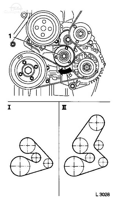

Acum cateva zile mi s-a rupt cureaua de la alternator, ce-i drept am uitat s-o schim de 5 ani de cand am masina.
Am schimbat cureaua , dar nu sunt sigur ca am respectat traseul fuliilor, mai ales ca la o zi dupa acest eveniment , nu mi-a mai pornit motorul.
Am verificat daca mai incarca alternatorul ....si spre surprinderea mea am constatat ca scoate numai 11,2volti.
Se poate sa fi montat cureaua gresit? si asta sa fie motivul ptr care nu-mi incarca alternatorul, sau faptul ca am mai mers cativa km(5-6) pana acasa si asta sa-mi fi afectat alternatorul?
Pt moment am redresat bateria si am comandat pe ebay un alternator nou.
Ajutati-ma si pe mine cu o concluzie la cele relatate si o schema a montajului curelei de alternator.
p.s.-precizez ca motorul este fara aer conditionat!
Multumesc!

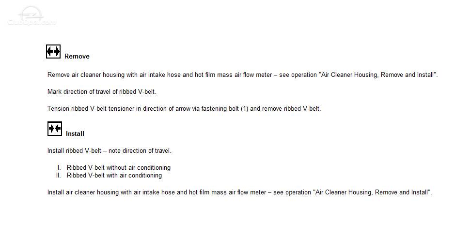

Sper ca e buna prima schema din postarea lui @Stefan Tolos si pt y17.
Am demontat cureaua accesorii ( si nu pentru prima data ) si sa mor io daca am mai stiut sa o pun inapoi ! Oricat m-am zapacit de cap, de ciuda tot n-am urcat pana la 4 dupa tel.
In final am pus'o dupa logica si mi-a "iesit" o schema in forma de "inima". Sper ca e bine.
  • T.ion
  • Mesaje scrise: 3,452
  • Masina: Zafira 2001 Z16XE
Este buna asezare din cate vad, si logica mea spune tot la fel.

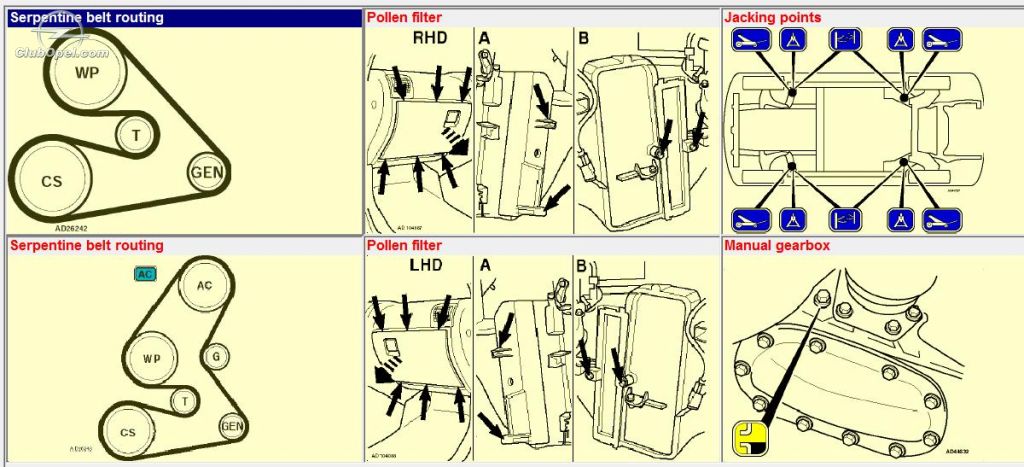

Cred ca este cea de ghidare pentru AC sau au gresit piesa.
Rola ghidare / conducere curea transmisie - pentru cele cu AC (cea fixa (G) din prima poza de sus)
Diametru exterior: 76
Latime [mm]: 26
Diametru interior [mm]: 10
Rola intinzator curea transmisie - (T) din prima poza de sus)
Diametru exterior: 70
Latime [mm]: 26
Diametru interior [mm]: 17 (Cred nu sunt sigur.)
Cred ca pe original nu se gaseste - doar una am gasit de 70mm - 0-N1495S

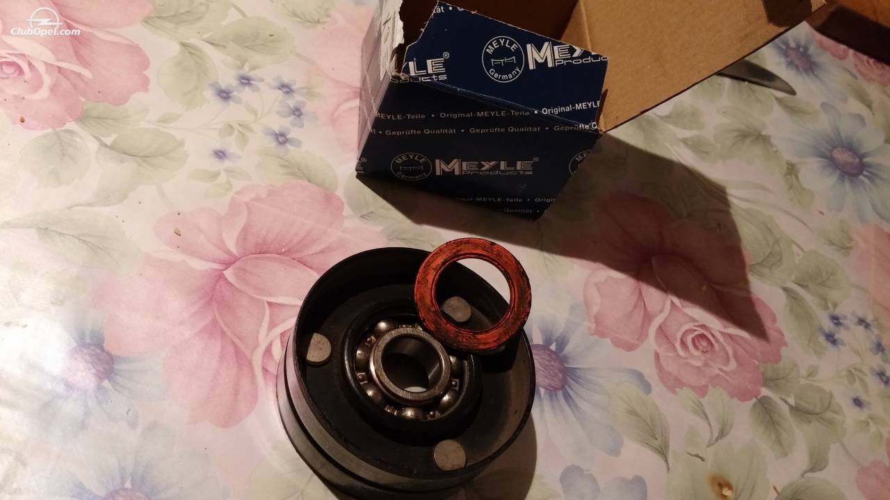

Azi asteptand intr-o parcare, rapid schimbare rola intinzator curea accesorii y17 FARA clima sau AC.
Diametru - 70 mm. Cumparat una Meyle ca asa s-a nimerit ( vreo 70 lei). Doar rola, fara ansamblul intinzator.
La rece huruia, la cald in plus fluiera. Acasa am indepartat " capacul" din rola veche sa vad ce e acolo si am gasit un rulment amarat si obosit.
Si am stiut sa-mi montez cureaua din prima. 😊

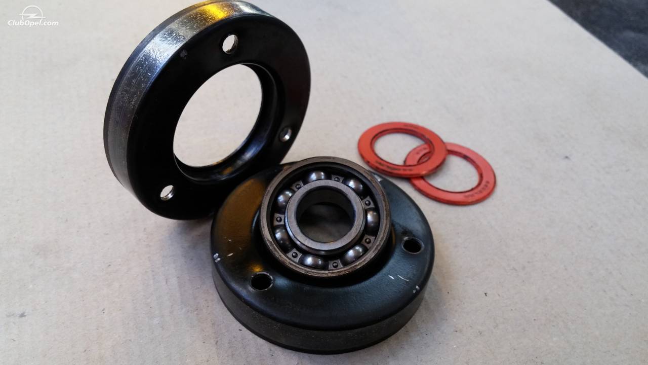

Si nu pentru ca as fi chitra dar azi la un moment dat m-am plictisit.
Subiect - rola veche intinzator curea accesorii y17 de dimensiuni 70/26 mm pt model fara AC.
Si imi pun intrebarea - oare nu se poate reconditiona astfel incat sa nu mai dai 70 lei ci doar sa schimbi rulmentul?

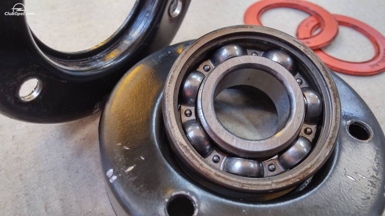

Drept urmare am incercat sa scot rulmentul cu o presa pana m-am prins ca nu are cum sa iasa pt ca rola are umeri pt mentinerea rulmentului.
Cu putina brutalitate si un ciocan am scos cele 3 nituri dar evident ca rola de tabla s-a deformat usor adica suficient sa nu mai fie utilizabila.
Ca si concluzie - daca te plictisesti grav, daca esti chitra, daca ai posibilitati tehnice si rabdare sa scoti niturile fara ciocan, da, poti inlocui doar rulmentul.
Nu stiu daca chiar merita dar eu am vrut sa vad cum ar fi. 😊

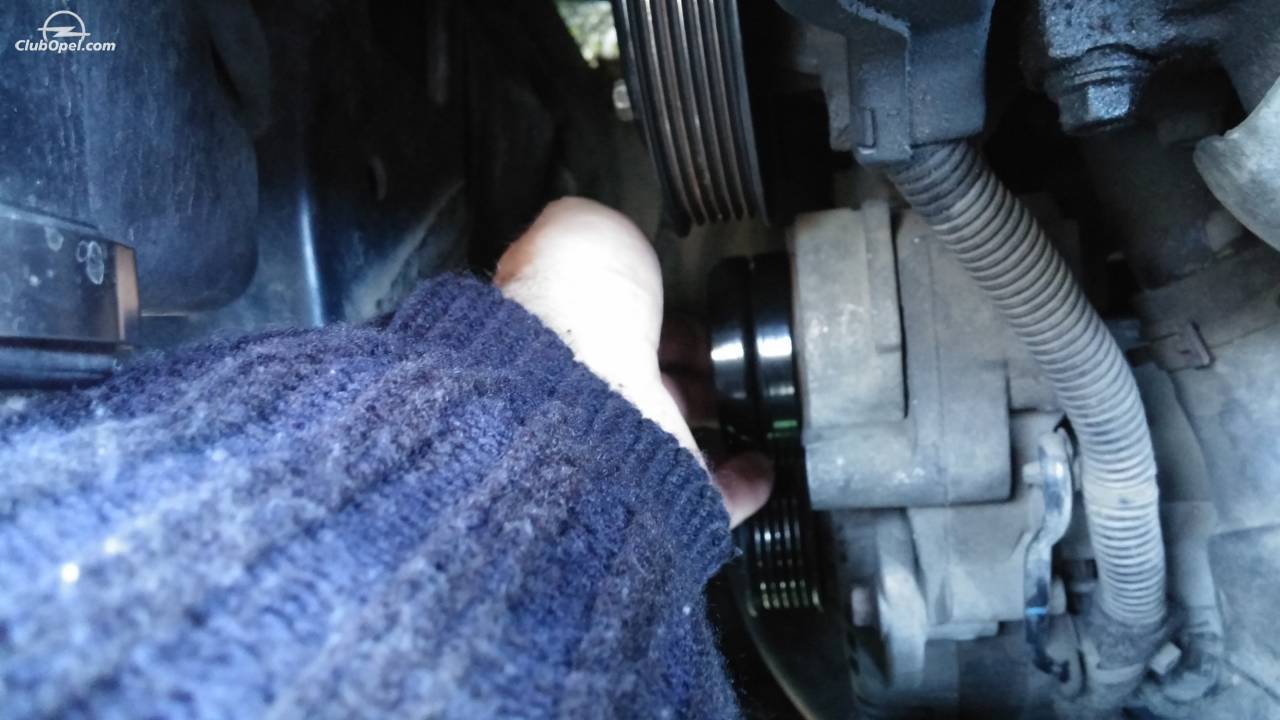

Eu am descoperit mai mult singur cum se demonteaza cureaua accesorii in momentul cand a inceput sa " ma fluiere" motorul.
Am cautat pe aici dar probabil fiind o banalitate n-am gasit decat o singura referire " pe fuga" asa ca am mers pe curaj si intuitie.
M-am dus langa motor, am demontat filtru aer sa am vizibilitate si pur si simplu am tras sanatos de curea cu mana sa vad ce se intampla - si uite ca am prins deplasarea unei role citiva mm cu revenire la loc.
Era clar vb de un arc puternic care sustinea/plimba o rola.
Am gasit in centrul rolei un cap surub metric insa intrebarea era pt un necunoscator ca mine , ce sens are filetul?
Am pus tubulara pe surub si m-am lasat cu toata puterea pe cheie (sens normal de strangere), rola s-a deplasat 2-3 cm si atat dar macar am demontat cureaua cat am tinut rola deplasata.
Incercand in sens normal destrangere am vazut ca surubul porneste.
Imi imaginam ca cine stie ce "matze" o sa demontez daca scot surubul dar n-a iesit decat o rola anemica cu o saiba mare usor conica ce o centra in lacas.
Atunci nu aveam alta rola de schimb dar macar am descoperit sursa fluieratului asa ca am pus-o inapoi.
La montare insa am avut un dubiu - cat strang surubul rolei de tare ? Nu stiam daca e suficienta forta arcului pt strangere sau sa trec de forta lui pana rola da de o piedica si sa continui strangerea!
Am studiat surubul si nu parea sa reziste la forte colosale, la fel si corpul unde vine infiletat care mi s-a parut a fi dintr-un aliaj moale asa ca doar am infiletat surubul pana la apropiere, am pus cureaua cat de cat, m-am apasat pe surub pt strangere si deplasare rola, pozitionat cureaua si am lasat surubul strans doar din forta arcului.
Si e suficient la ce forta are arcul ala.
N-am demontat insa intinzatorul propriu zis pt ca mi s-a parut in regula si arcul foarte "vanos".
La tine @ahappyuser, nu vad rolul si a unui arc puternic- si a unui blocator.
Surubul blocator la o adica anuleaza efectul arcului si atunci cum se auto-regleaza sistemul in cazul uzurii/intinderii la cald a curelei cand el e tinut fix cu surub ? Ma intreb si eu.
Sau cum, periodic slabesti blocarea si strangi din nou surubul ?

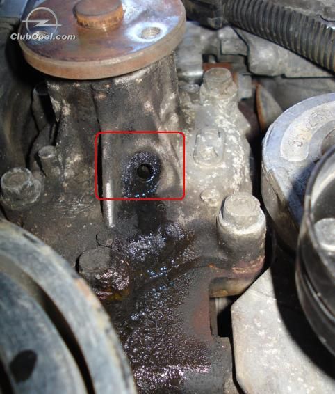

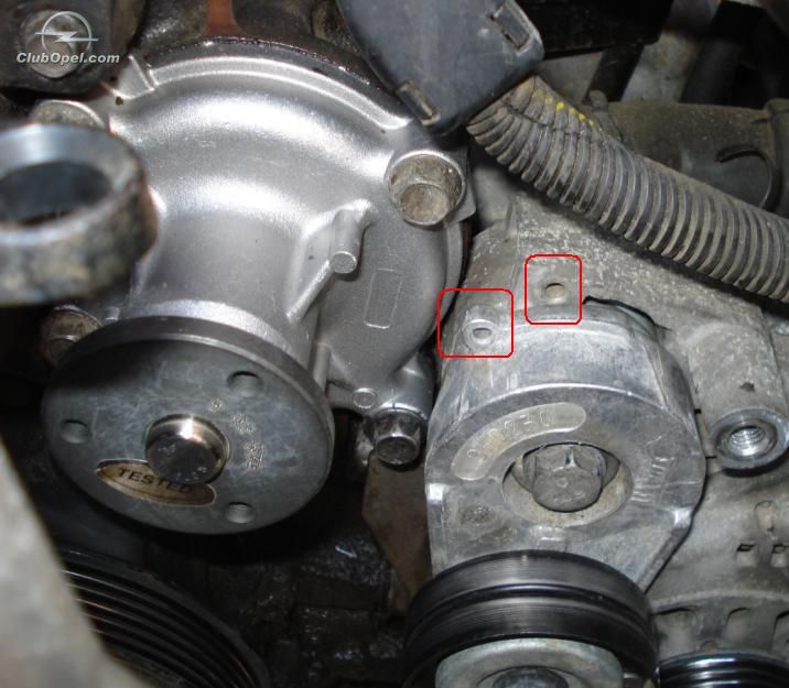

Orificiul de blocare brat a scris colegul. (Poza 3)

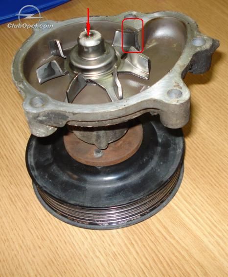

69MED a scris: https://www.clubopel.com/vie...p?p=775300#775300
Am rezolvat , inlocuit pompa de apa , la modelul meu y17dt , Astra G 2001 , pompa de apa m-a costat
144 ron si am inlocuit-o singur .
Am citeva poze aici .
Prima - pe aici pierdeam antigel , presetupa
A doua - pompa veche avea joc axial , si uzura foarte mare in zona incercuita
cred ca de la solutia de astupat pori .
A treia - rola intinzatoare a curelei de transminsie (accesorii)
se trage de curea pina cele doua urechi se suprapun , se blocheaza cu un burghiu de 5 sau cui
Am montat totul in 10 minute , fara scutul motorului care inca nu l-am montat .
Bafta celor ce incearca .

Era si in manual o referire doar la Z17DT(R) cu tragerea de intinzator pana se suprapun gaurile ca-n poza 3 si apoi sa bagi in ele un surub ca sa le tina temporar aliniate, bagi cureaua dupa si apoi eliberezi intinzatorul scotand surubul.
Dar stau sa te intreb, ai ideie cu ce se trage de acest intinzator ? Ca la mana nici macar nu poti sa-l misti 1mm. Pe voi, TEORETICIENII, va omoara rapid chiar munca din teren! GET REAL!
