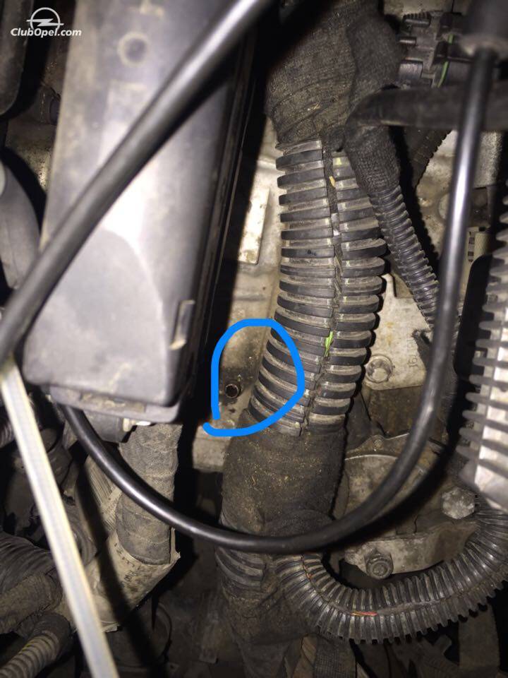

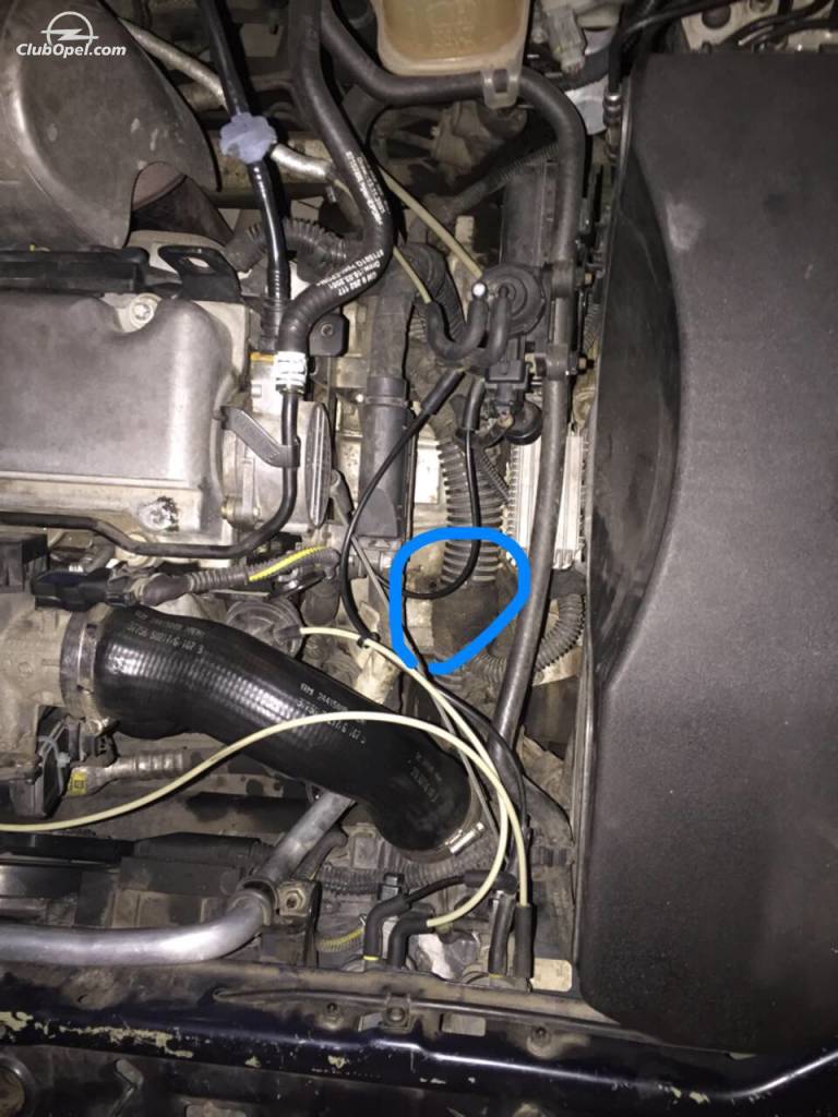

Salut..Ma poate ajuta si pe mine cineva?azi am observat ca pe cutia de viteza lipsește un furtun nu e la locul lui nuj ce ar putea lipsi.masina este un vectra c 2.2 dti automat an 2003. Ma puteți ajuta va rog mult
