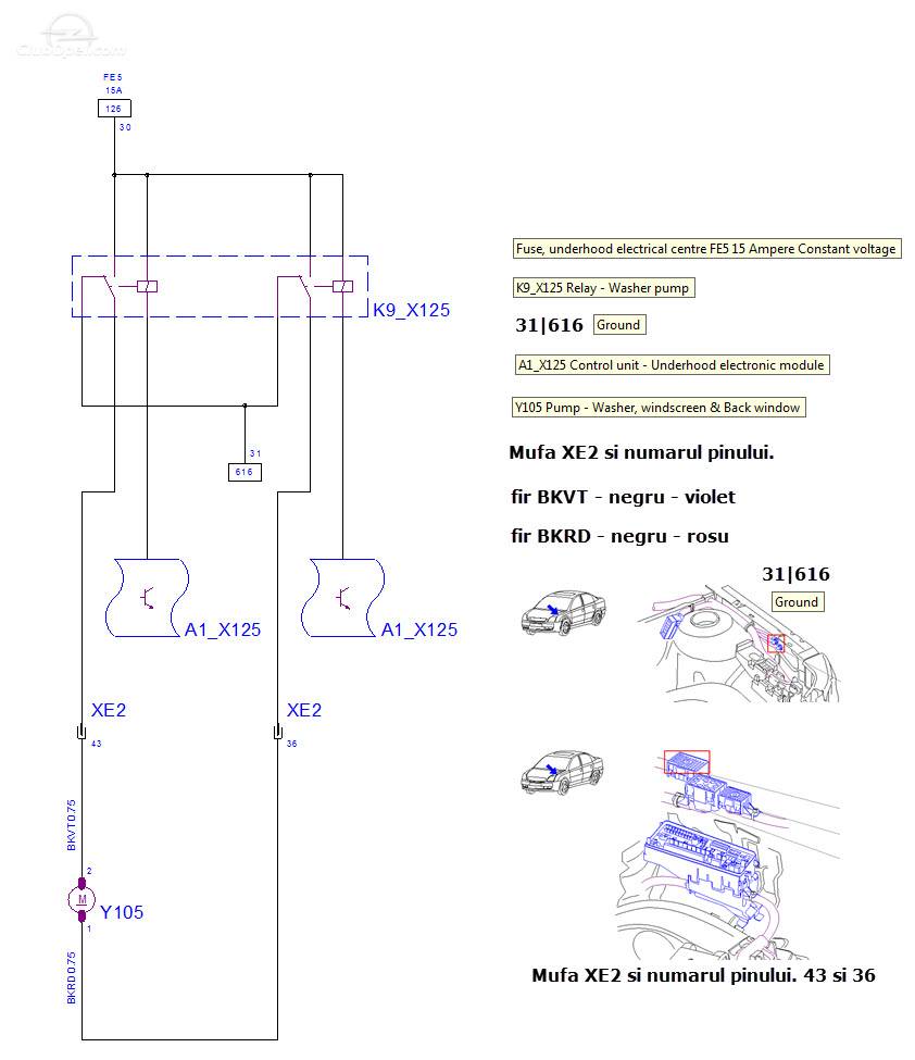

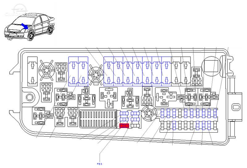

Verifica traseul acesta.
Cam este de cautat habar nu am unde se afla releul K9_X125 multi l-au cautat si tot nu au dat de el.
Electronic modul... (cred ca este comanda care vine de la maneta printr-un modul)
siguranta FE5

Multumesc frumos din nou.O incerc sa verific si acea siguranta si sa caut si acest releu,desi e greu de inteles unde se afla exact.Poate a mai intampinat cineva problema si a gasit o rezolvare.
