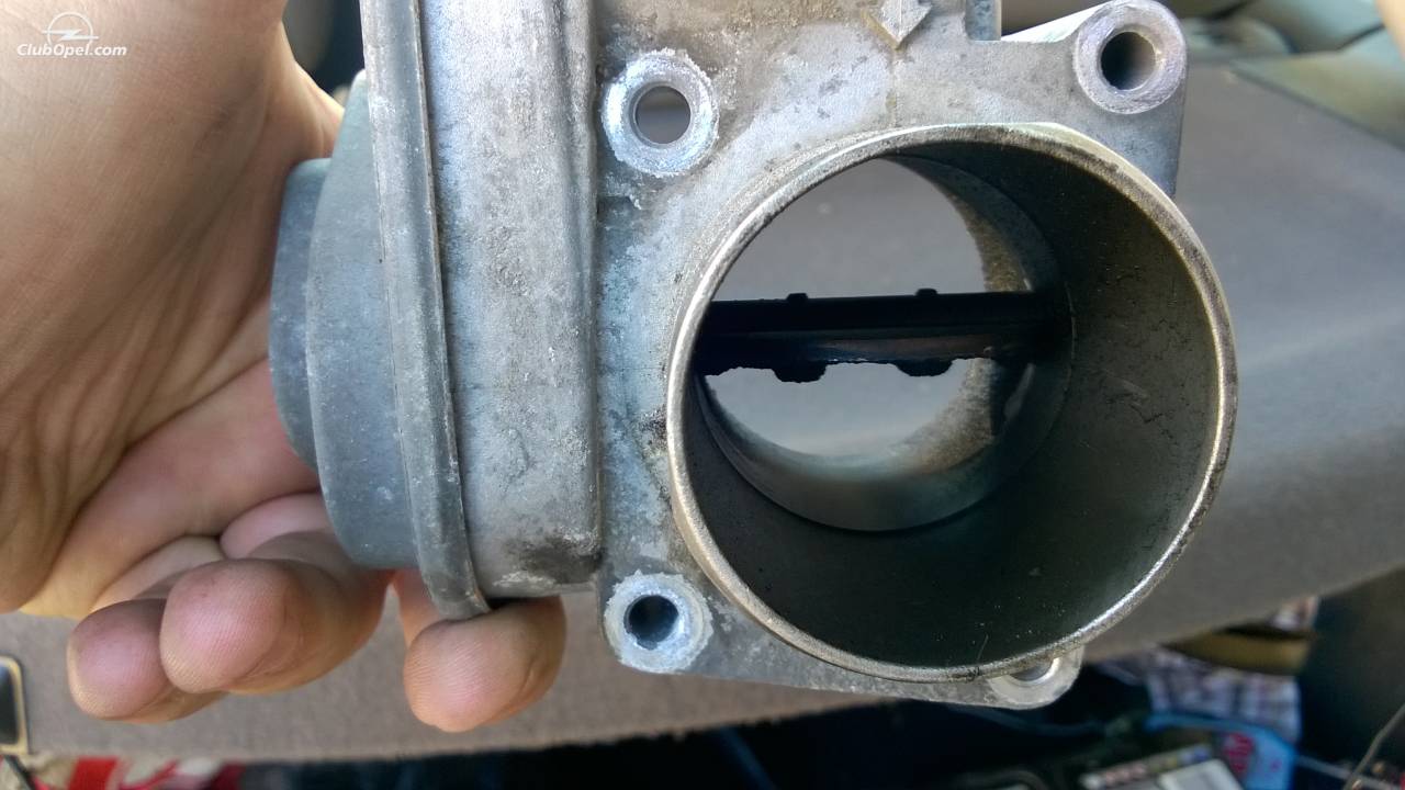

Am curatat si eu egr si clapeta de aer cu motorina si teava de metal ce intra in admisie cu decarbusol la un z17dtl.
Pornirea a fost foarte geoaie. Am dat vreo 7 chei si tot degeaba. Am demontat iar totul crezand ca pistonasul de la egr e blocat.
Sfat: dupa ce porneste (de zici ca sare motorul din loc) accelarati sa nu moara motorul pentru ca o luati de la capat cu pornitul.
Ii multumesc lui Dancuciureanu pentru sfatul dat, de a insista in "a da la automat, ca porneste pana la urma" , cu toate ca am deranjat duminica la ora 16.00.
Rog sa se explice, ce cauzeaza pornirea grea dupa curatarea celor doua componente!
Multumesc si spor la treaba cu mentiunea ca pentru curatare avem nevoie de chei combinate, tubulare 1/4 si accesorii (pentru ca locul de manevra este mic), carpe multe, betisoare de urechi, rabdare si timp.

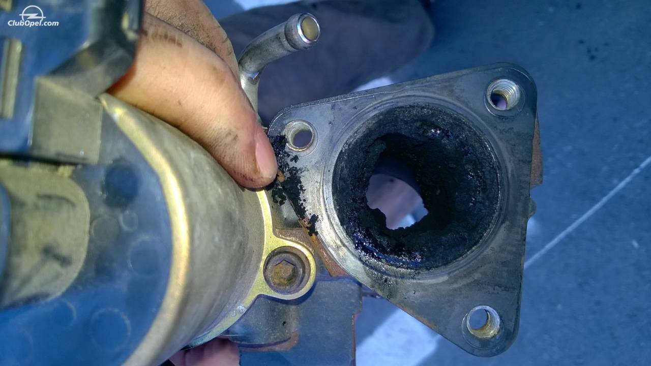

Imi aparea eroarea P 0105 senzor admisie(map)si statra motorasul aprins incontinuu! M.am apucat de demontat clapeta , egr teava aceea de duce in admisie si senzorul preaiune admisie(mam)....le.am curatat cu spei din acela de carburator....au iesit super!...dupa m.am apucat de montat...(treaba mult mai usoara decat la demontat)....mi.a pornit foarte greu...dupa cate am citit pe aici e normal!acum nu stiu?..si dupa asta m.am trezit si cu o eroare la testul cu pedale...ecn 062101...dar cred ca este ca am dat mult la automat...(trebuie sters sau se sterge singur din calculator?)
Mentionez ca dupa 10 km mi s.a stins motorasul din bord si masina trage de rupe acum dupa curatarea asta!

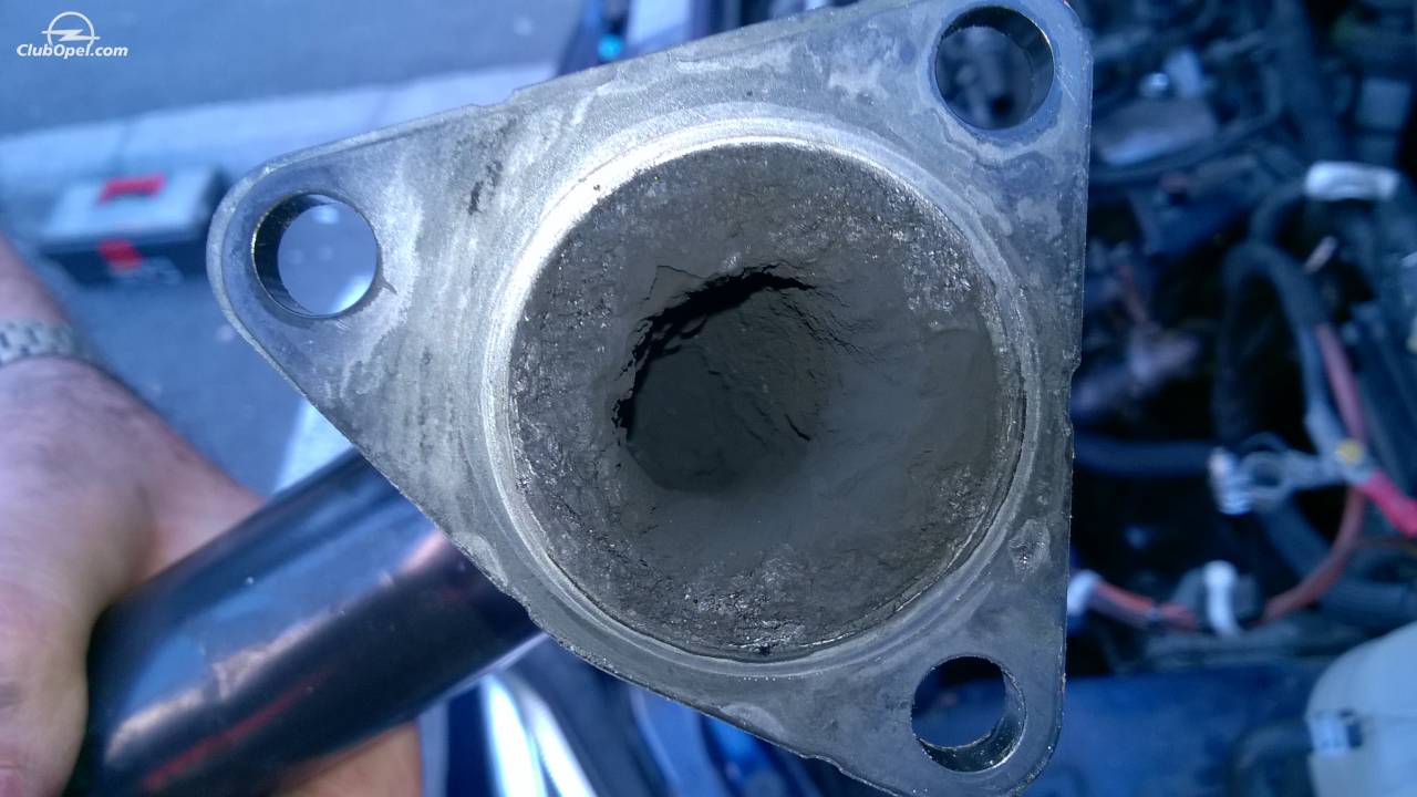

sarbatoresc muncind,motiv pt care,m-am apucat sa curat egr.mai fusese curatat cu 4 ani in urma(la un service),se prezinta ok.
admisia in schimb e jale(dupa cum arata mi -au luat banii dar nu au curatat-o) si cred ca ajung la service pt curatare,dar ca sa ajung la service tre sa asamblez totul la loc... Smile

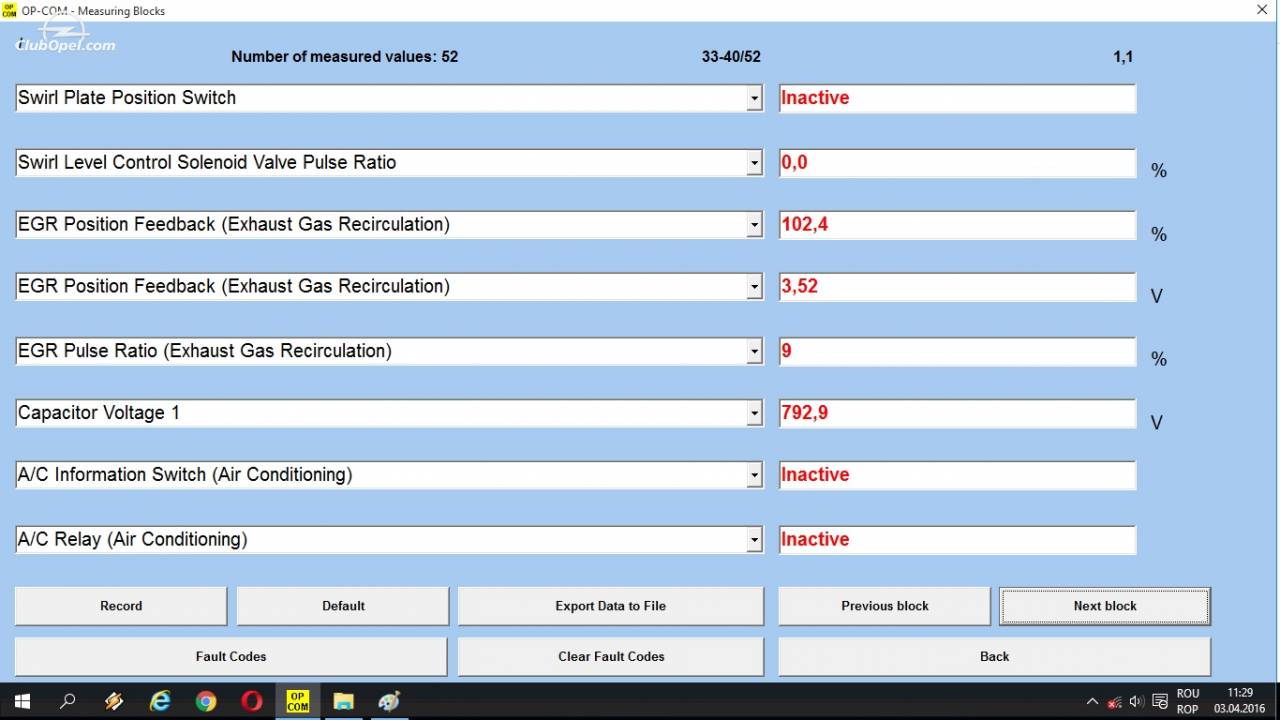

Buna seara! EGR Pule Ratio - 9%, in OPCOM la relanti la un Astra G 1.7 cdti, este ok? (sunt incepator Smile )

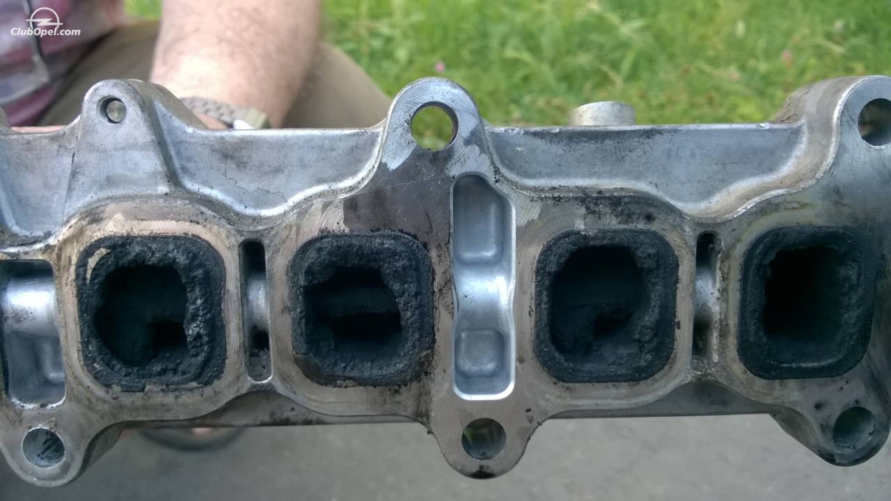

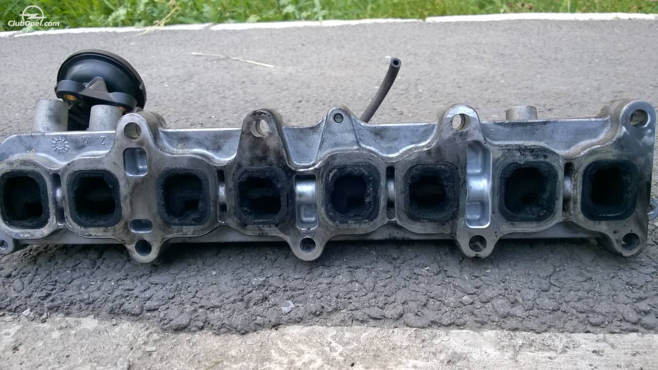

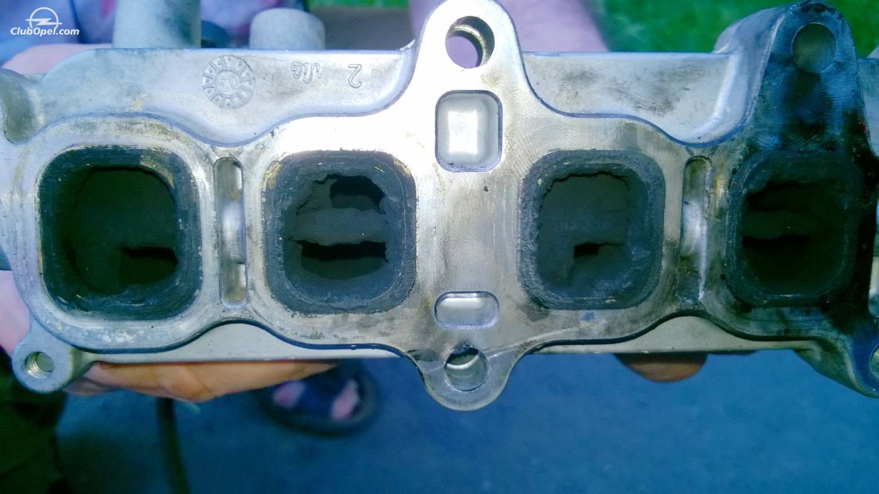

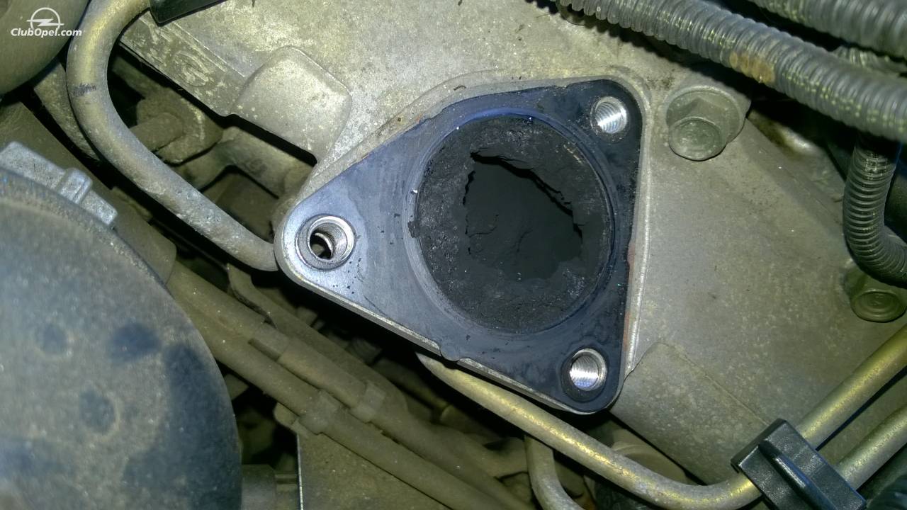

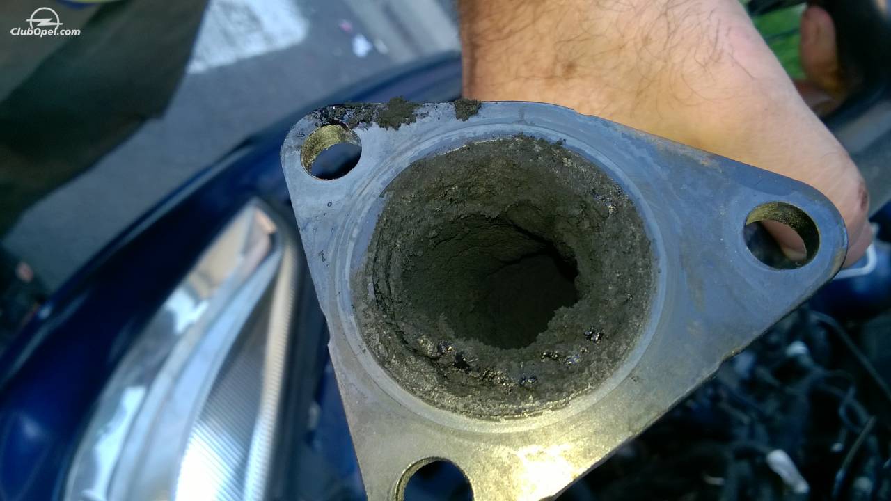

Alaltaieri am demontat si eu EGR-ul + admisia la masina sotiei, Astra G Z17DTL 2004, are 215.000km in bord si am cumparat-o la 203.500km din DE. De mentionat ca nu-mi aparea nicio eroare pe tester si motorul tragea chiar ok, dar dadea cu fum dupa remapare (inainte era absolut lesinat in depasiri, la deal insa am vazut ca tragea destul de binisor pentru 80cp). Inainte de remapare baietii de la EDS mi-au spus ca pe undeva trage aer fals (cel maI probabil undeva dupa EGR) si intr-un final m-am hotarat sa demontez tot inainte de a pleca in concediu ca sa vad la concret cum se prezinta EGR-ul, admisia si garniturile aferente de pe traseul de aer :
Pe scurt - un DEZASTRU (mai putin garniturile de etansare care sunt ok).
Clapetele din admisie inca mai lucrau, dar nu pâna la capat. Poze cu admisia desfacuta in doua bucati inca nu am, dar deja pot sa-mi imaginez cu usurinta ce voi gasi acolo.
La EDS am aflat ca exista un update de firmware pentru ECU care optimizeaza EGR-ul sa lucreze mai putin decat o facea cu firmware-ul initial, insa masina sotiei nu-l avea. A primit in DE doar apa, paie si bataie, ca sa zic asa. Acum dupa remapare il am, ramane de vazut dupa urmatorii 50.000km ce se va aduna in EGR si in admisie.
La demontare am facut poze ca sa fac un un tutorial pentru demontare EGR cat si unul pentru demontare admisie. As avea rugamintea la colegii care STIU care sunt valorile la care se strang suruburile ce se infileteaza in aluminiu, sa ma lumineze si pe mine ca sa nu le suprastrâng si sa am probleme cand voi desface iar. Sau macar, unde pot gasi valorile respective (TIS, manual de reparatii,. orice info e bine-venit). Cu Stima.

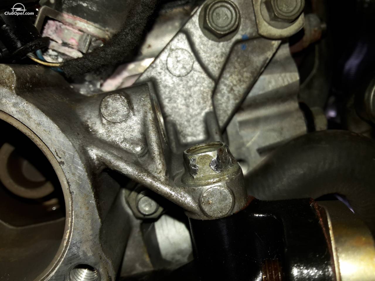

AJUTOR! Azi m-am apucat si eu sa demontez egr-ul si un surub care este prins sub el m-a lasat, s-a dus hexagonul... cum il mai pot desface?
  • F10RYN1204
  • Mesaje scrise: 58
  • Masina: Astra Z17DTL din 2004
  • Cont inregistrat in: 03 Apr 2016
  • Garaj Mesaj Privat
Problema rezolvata! EGR curatat, totul in ordine!
