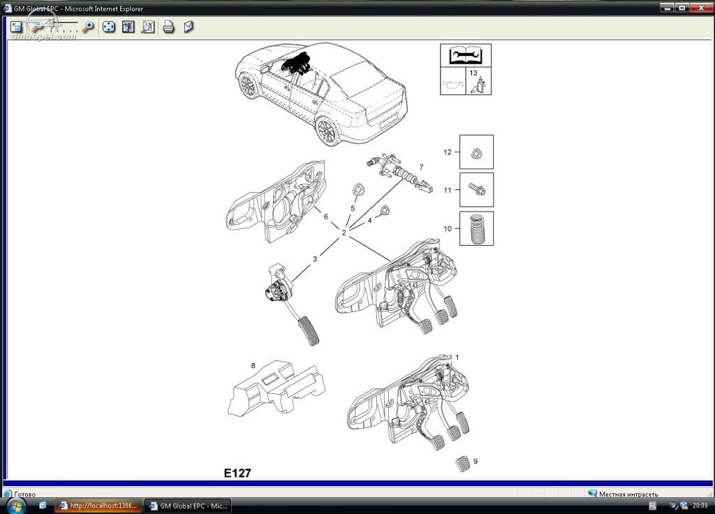

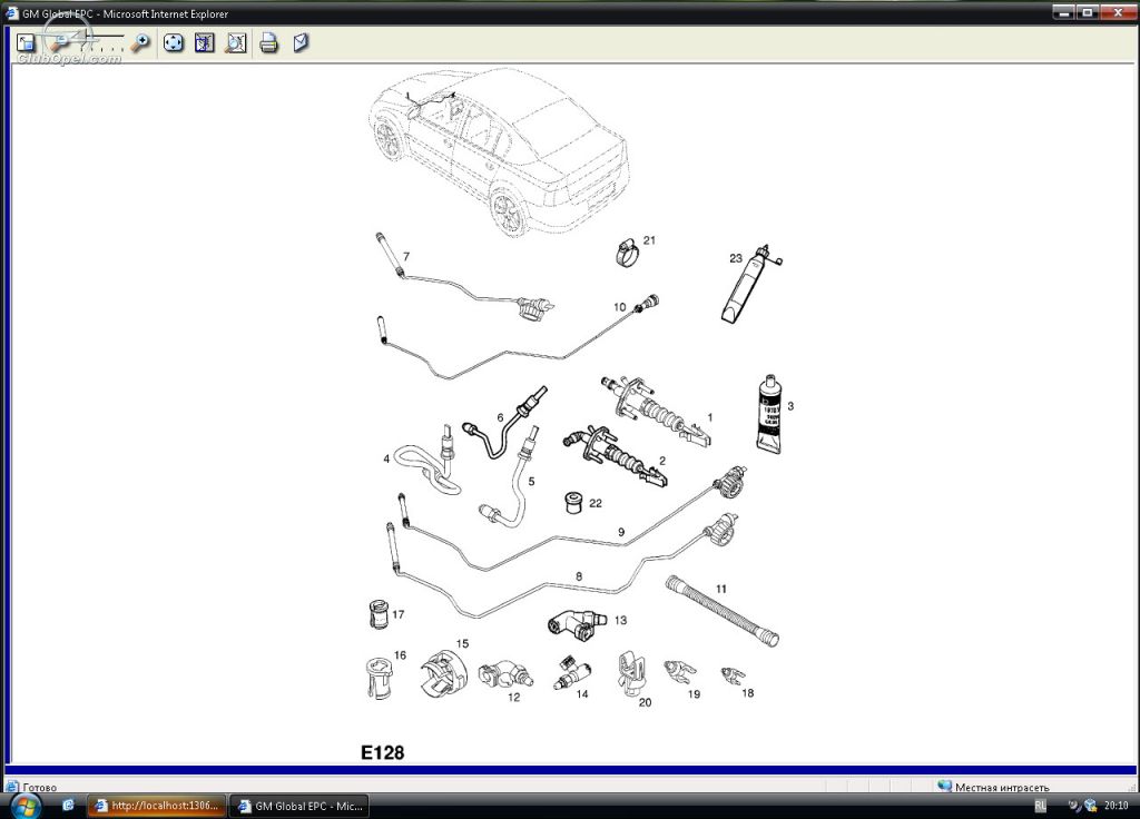

Daca te ajuta imaginile sunt de la Vectra C| Reglaje Ambreiaj

MULTUMESC frumos pt imagini, am schimbat piesa nr 7 din prima imagine dar degeaba, mi-a zis cineva ca e pompa aia sigur , am schimbat-o sapt trecuta si akm face mai rau. vruiam sa stiu daca stie cineva care a mai patit-o.am cumparat masina in martie si am factura de la fostul proprietar ca a schimbat ambreiajul complet la 108000 iar akm are 113000 si nu cred ca e ambreiajul, inclin sa cred ca e ceva la arcul de la ambreiaj si cand apas pedala ceva se blocheaza si nu ii mai da drumul la pedala inapoi, dar intraa in viteza

Sau mai degraba arcul nr.10
Cod 93183937 |90 06 348 Arc, Retur, ASSY, Pedala Ambreiaj.

stiti cumva daca cilindrul aerisitor de pe cutie se schimba? poate fii asta cauza?

Da verifica piesa cu arc in ce stare este si daca mai este la locul lui tind sa cred ca nu mai este la locul lui, daca zici ca pedala nu se mai ridica de loc daca se rupe piesa galbena cred ca cade jos. (si mai ales piesa galbena in ce stare este daca mai exista)
