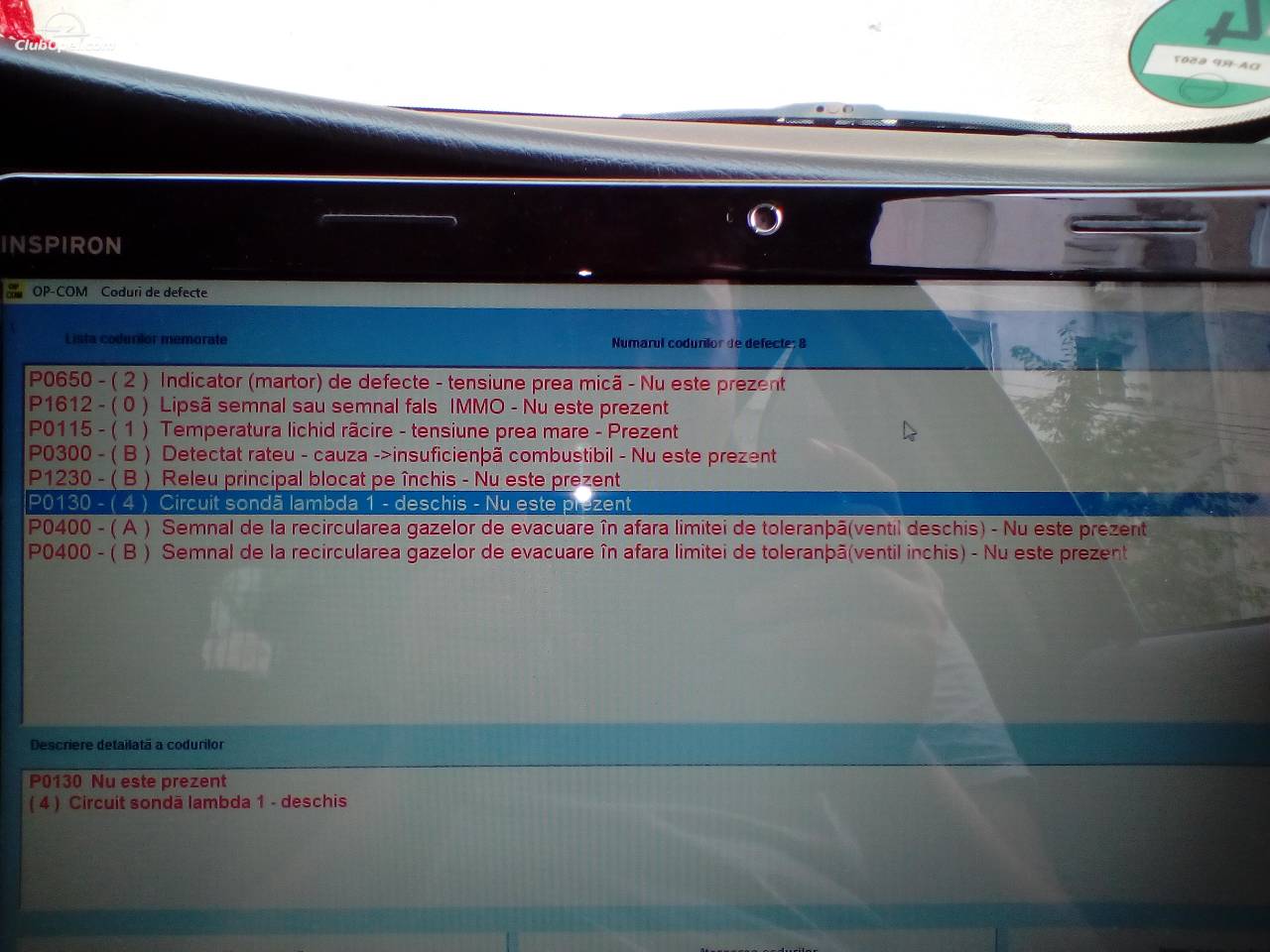

Simptome:
Buna ziua.am si o vectra b 1.6 16v din 2001 si am o problemã.kateodata la pornire porneste si se opreste apoi porneste fara probleme.in mers merge in suturi si parca se infrâneazã apoi pleaka si câteodatã când o scot pe liber se opreste.am puso pe tester si mia dat câteva erori
Cod(uri) eroare:
Model: Vectra
An fabricatie: 2001
Cod motor: Z16XE
Cod(uri) eroare:
Model: Vectra
An fabricatie: 2001
Cod motor: Z16XE

Masoara bateria si incarcarea cu masina: nepornita 12.4-12.6v | pornita 13.8-14.4v (incearca cu alta baterie imprumutata cu amperi de pornire mai buni sa vedem cum merge.) nu cumpara nimic pana nu gasim cauza.
Dupa verifica EGR-ul P0400 - boala lui Z16XE - pana gasesti cauza il lasi pe blind.
Posibil ca el sa ramana deschis si sa iti moara motorul la relanti. (vezi bateria si incarcare)
http://www.youtube.com/watch?v=8YRq2Xl58Oo
Daca merge sa faci un "Livedata" la relanti si accelerata la 2500-3000 rot - se pare ca se vede mai bine cum lucreaza fiecare.
http://www.youtube.com/watch?v=8LmG9-Ahmd4 - ceva de genul nu stiu daca merg cu toate versiunile OP COM.
https://www.clubopel.com/viewtopic.php?t=86552 - si unde gasesti fiserul.
Ai montat ceva de curand pe ea Radio-Playere auto etc.

big_electro61 a scris:La senzorul de temperatura lichid racire,este circuit deschis(senzor defect,instalatie electrica intrerupta)
Te-ai convins,cred,ca nu-i recomandat sa inlocuiesti nici o componenta decit dupa o verificare corecta a circuitului si a componentei... La inlocuit se pricepe toata lumea,doar ca problemele ramin in continuare,uneori,si atunci incep nervii...!

Si la mine inchidea si deschidea asta nu inseamna ca este OK. |
Pune un "blind" si vezi cum merge. | macar sa stim ca nu este el cauza.
Sa ne spui rezultatul testului cu "blind".
Ai incercat cu alta baterie numai de proba? (chiar daca a ta este noua)
Daca te uiti la erori cam toate daca duc lipsa de curent in parametri - cred ca vor aparea tot felul de erori.
P1230, P0650, P1612, P0130.... insuficenta curent cred.
Sper sa nu fie ECU. - "ECU si EGR boala lui Z16XE"
Ultima modificare facuta de T.ion la Mar 19 Jul, 2016 10:20 am, modificat de 11 ori in total

Cam 60Ah in sus... 77Ah cred ca max care sa incape pe suport.
A mea a avut din fabrica de 55Ah
Nu cumpara... doar imprumuta una de 60Ah.... (eu spun ca sa o eliminam ca cauza atat: bateria cat si EGR-ul.)
Sau verificata intr-un service daca bateria este in parametri. atat voltajul cat si amperajul.
Verifica si releul care alimeteaza ECU daca el este defect posibil sa o ia razna toate.
Trage un fir de masa (-) direct de la baterie pe carcasa la ECU.
Sterge erorile si o ei la drum si vezi care din ele reapar/raman.
Citire erori ECU fara interfata test -> pseudo-agrafa
https://www.clubopel.com/viewtopic.php?t=24014
Poate te indruma colegi catre cineva din zona ta.
dancuciureanu a scris:Stergere coduri se poate face si fara interfata, decuplata bateria macar jumatate de ora, se conecteaza, se pune contact si se asteapta minim 30 sec (se aude in throttle cum clapeta face cursa completa pentru invatare), se porneste si se lasa la relanti fara ca calcam pedala pina ajunge la temperatura de lucru (in acest timp ECU invata si alti parametri).

M-am uitat mai atent pe erori in TIS2000
P0650 - Malfunction Indicator Lamp Voltage Low | Probleme alimentare ECU
P1230 - Main Relay Stuck Closed | Probleme alimentare ECU
Cred ca are probleme cu alimetare ECU sau nu are masa pe carcasa.
- Baterie.
- Releu alimetare ECU.
- Masa pe carcasa ECU (pune masa (-) pe carcasa lui)
- ECU: Probleme la pini din ECU (la reparat cu el sau altul.)
Vezi daca acestea doua reapar.
La reparat cu el... sau altul.
https://www.clubopel.com/viewtopic.php?t=107080
Pot fi multe inclusiv contactul... trebuie sa o vada un mecanic priceput.
Sau macar pini din ECU sa ii vada cineva priceput cum este Dl.Dan
Pot fi si altele...
Sunt doar pareri.
"Patura Fibra Ceramica - de Seminee" - Eu unul sunt patit cu ECU.
Nu cheltui bani... o sa ai nevoie de ei, daca este ECU dus sau altceva.
______________________________________________________
P0300 - Misfire Detected at Low Fuel Level (Too many misfires detected by the crankshaft position sensor)
Vezi si punctul de masa de la bobina sa fie OK. punctul la mine este langa ECU pe tablita aceea.
Verifici pipele de la bobina sa nu aibe fisuri. bujile...
De obicei daca EGR-ul nu lucreaza corect apare si P0300, P0301, P0302, P0304... pe langa P0400
- Baterie.
Pot fi si altele...
Sunt doar pareri.
