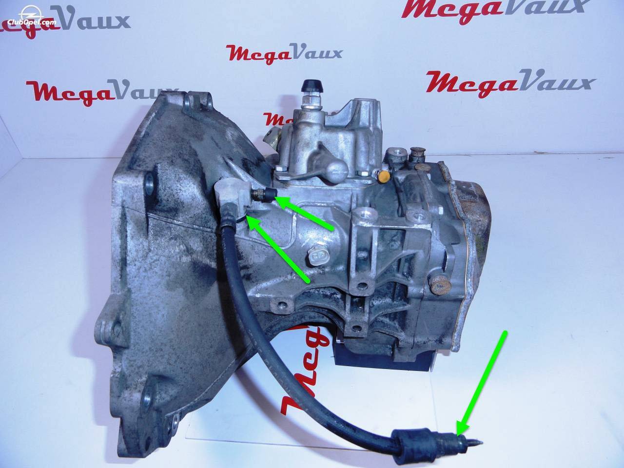

Faci o aerisire ca la frana iti ei un ajutor, care sa faca pedale. (citeste in poze in link-uri.)
iti trebuie o cheie/inelara de 9 pentru niplu de aerisire (un bidonas cu ceva lichid de frana (1/4) si un furtunas scufundat in lichidul de frana din bidon.) -furtunasul sa stea bine pe capul la niplu sa nu prinda aer.
Sa verifici intre timp si lichidul din vas sa nu scada prea mult.
Vezi poza.

Verifica mai atent Furtunul flexibil, T-ul , niplu si Conducta de la rulment sa aibe siguranta pusa la T eventual misca usor de T poate se aseaza garnitura din el.
