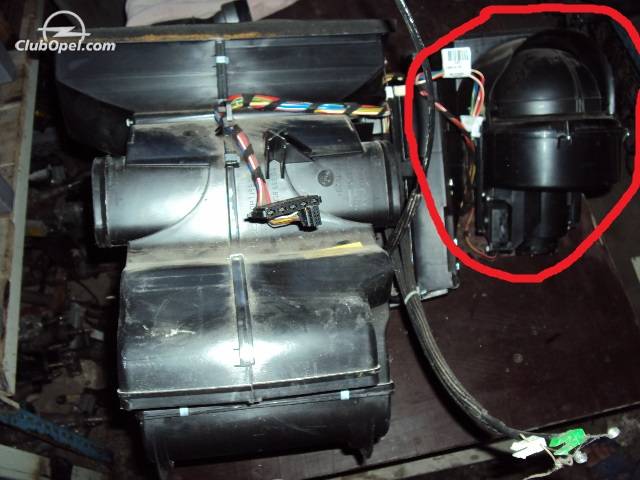

Tutorial schimbare clapeta recirculare aer Astra H
https://www.clubopel.com/viewtopic.php?t=69840 - pentru inspiratie este bun.
https://www.clubopel.com/vie...p=1427387#1427387
Cam sensibila clapeta la balamale... din ce vad pe forum si motorasul trebuie sa fie pe langa ea.
Dar tot nu am aflat unde este pozitionata concret la sistemul de incalzire BEHR.
Pe partea de sub stergatoare ar trebui sa se vada cred?

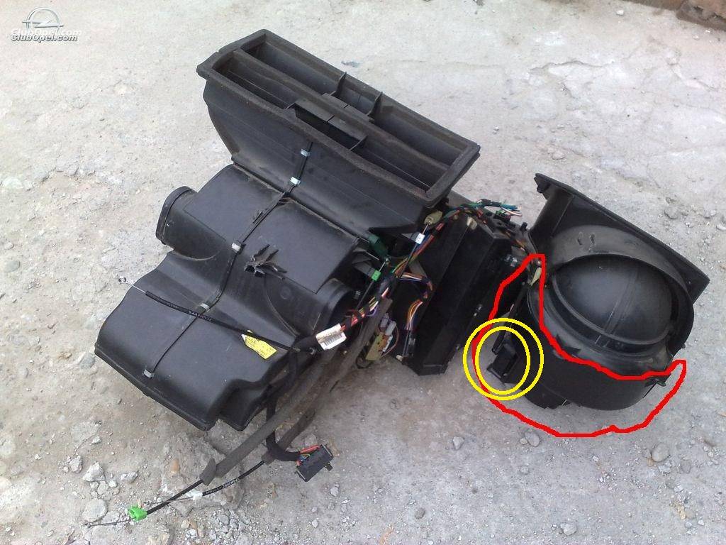

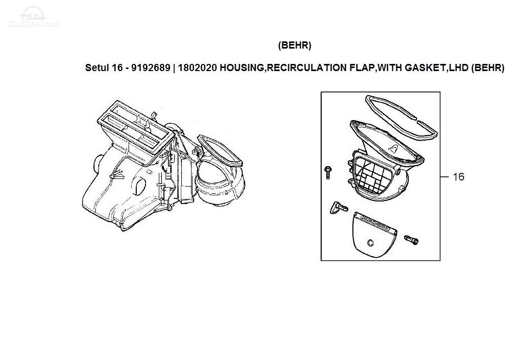

Astazi am demontat torpedoul sa verific aceasta clapeta si am fost surprins sa vad ca de fapt nu este o clapeta. In imaginea 1 se observa o piesa rotunda ca o casca de motociclist, marcata cu rosu. Capacul acela rotund orientat spre interior, se deschide si se inchide intocmai ca geamul unei casti de motociclist. Aceea este "clapeta" care deschide sau inchide recircularea. In imaginea 2 se vede mai bine. Motorasul care actioneaza este marcat cu galben.

Eu unul cred ca mai are ceva ca o clapeta in interiorul la casca - si cu burete pe ea. (cum este si in poza postata.)
Sau sumt mai multe tipuri - produse BEHR
Sa inteleg ca tot aburesc geamurile? - ai probat cu clapeta inchisa si deschisa.
(poate motorasul are probleme componente din plastic.)
Filtru de polen cum era?
Mai facut curios cu turela.

La mine functioneaza clapeta si da, se dezaburesc si geamurile. Cred ca nu am gasit eu combinatia potrivita sau se datora umezelii din habitaclu fiindca tocmai plouase si aveam tapiseria uda in interior. Nu am verificat filtrul pentru ca oricum il schimb peste 2000 km, cand fac schimbul de ulei + filtre. Daca te uiti in spatele la turela aia se vede o fereastra dreptunghiulara, pe acolo intra aerul din exterior. In momentul in care turela se deschide, ea inchide acea fereastra si permite absorbtia de aer din interior. E foarte interesant modul cum culiseaza, am vazut-o functionand.
