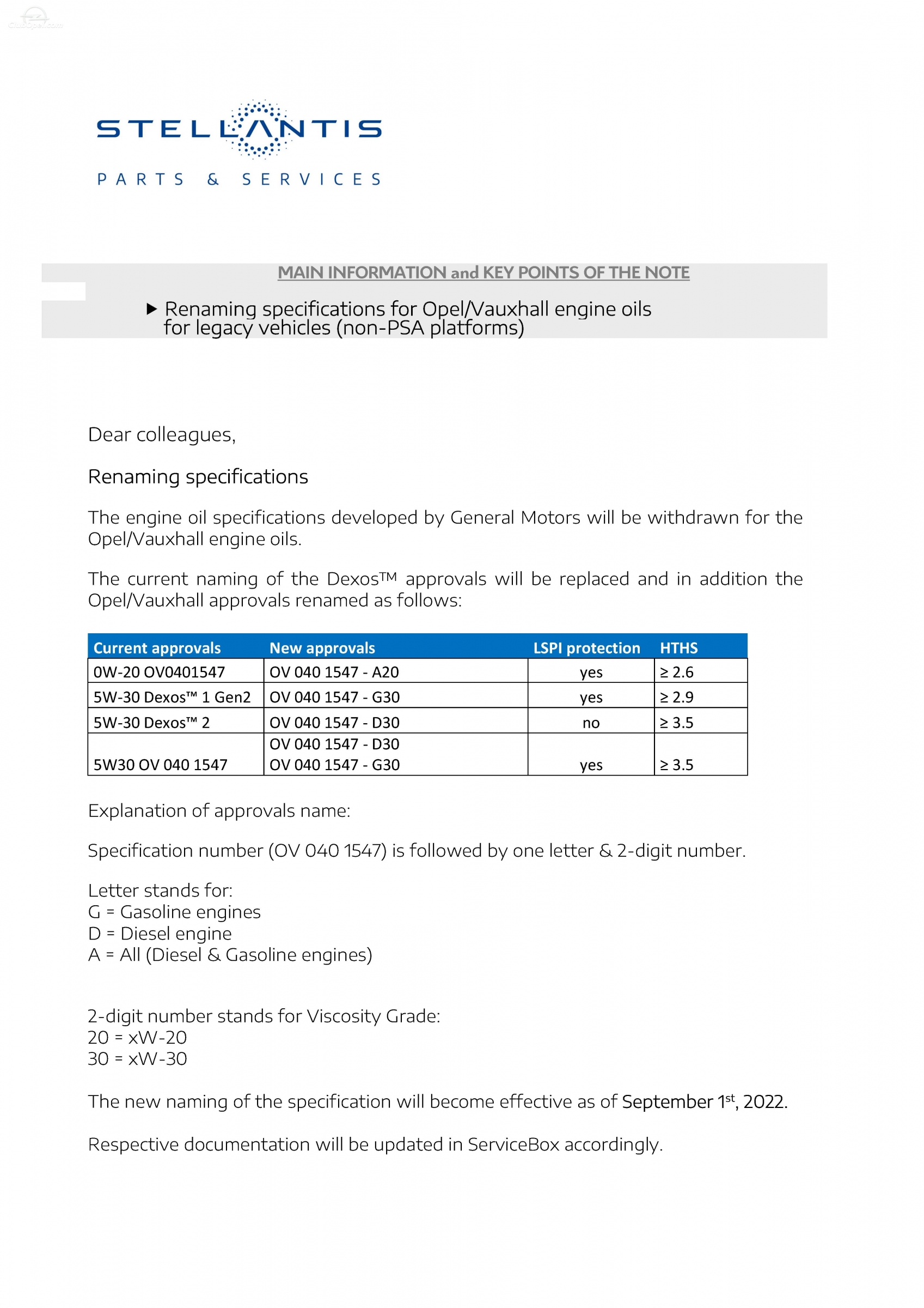

Nici nu existã vreuna: prescripția Opel OV 040 1547 a apãrut ptr a înlocui Dexos 2, dar actualmente este desuetã, a fost înlocuitã cu alte norme.
Ptr motorul tãu ar fi recomandat un Dexos 1 Gen 3(ca upgrade chiar) care depãșește Dexos 1 Gen 2, dar poate fi folosit în loc de. În plaja 0-5W20-30.

Pe site-ul Addinol mentionat mai sus scrie:
Important note:
The approval OV0401547 has been further developed and is no longer used. The new specifications are:
Opel OV0401547-D30 (Oils with SAE Xw30 for diesel engines)
Opel OV0401547-G30 (Oils with SAE Xw30 for gasoline engines)
Opel OV0401547-A20 (Oils with SAE Xw20 for gasoline or diesel engines)

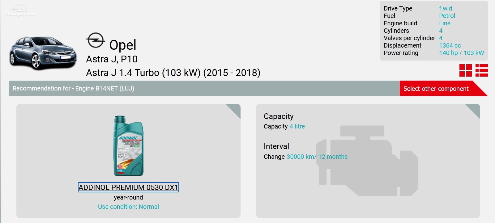

Daca selectez masina mea pe site-ul Addinol imi indica un singur tip de ulei care are specificatiile Opel OV0401547-G30 (screenshot atasat).
https://addinol.de/products/...0530-dx1/?lang=en
Intelegerea mea este ca Opel OV0401547-G30 include specificatiile pentru Dexos1 Gen2 si Dexos1 Gen3.
