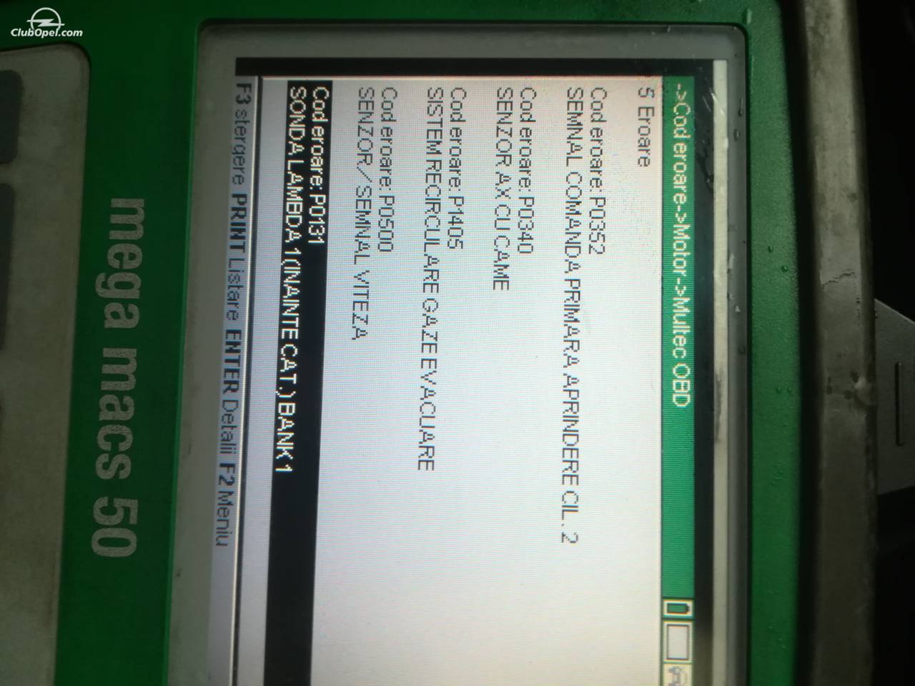

Salut am un opel zafira din 2000 1.8 16 valve nu stiu exact cod motor ceva cu xe1 sunt la munca pot sa revin cu el mai tarziu. Acum vreo 2 luni a aparut problemele sa aprins avarie motor am fost cu ea la tester si aveam eroare pe aprindere cilindru 1 si pe sonda mecanicu a zis sa incep cu bujiile am schimbat problema nu a disparut si acel bec se aprinde cand se incalzea motoru si merge rau in acel moment sau trebuia sa o tin peste 3000 de ture sa nu se mai aprinda daca scadeam in turatie se aprinde si iar mergea in 3 cilindri, dupa care am schimbat si bobina si sonda toate bune si frumoase a mers ok se msi aprinde avarie motor daca o lasam in relantiu pe loc si daca plecam cu el aprins nu se mai stingea trebuia sa opresc si sa pornesc dupa ce plecam de pe loc se stingea si mergea normal.. Insa pana acum 2 zile dupa ce veneam de la sat dupa ce i-am dat 130 la intrare in oras brusc sa aprins becul si iar merge in hopuri fara putere dupa am mers cu ia asa si seara surpriza nu a mai pornit sub nici o forma a doua zi am traso la tester, imi pune testeru si surpriza eroare pe imobilizator egr aprindere cilindru 2 si mai avea imi sterge erorile pirneste merge frumos in jur la un minut dupa care se reaprinde si iar mergea in 3 pune iarasi testeru si avea eroare comanda primara aprindere cilindru 2 o sterge si nimic iarasi se aprinde acum nu mai e vorba ca e cald sau rece motoru nu se mai stinge si merge in 3 sa va mai zic ceva de curand am pus statua pe masina am legato la bricheta din spate si am schimbat siguranta din tablou in loc de 20 a am pus de 15 a am zis ca nu sunt asa groase firele si daca e ceva sa cedeze siguranta mai usor.. Dar am observat daca dau volum tare la muzica si merg cu ea undeva la 1500 de ture pe un drum mai rau cum sunt la noi incepe sa isi de-a in bot sa mearga in hopuri scazand volumu si marind turele isi revenea si daca o lasma iarasi la 1500 merge ok fara volum mare si alceva acum 2 luni am obervat aceeasi priblema dar nu am avut statia, cu incalzirea in scaune daca porneam incalzurea in scaune becul de avarie motor se aprindea mult mai repede si mergea in 3 daca nu floseam incalzirea se aprindea cand se incalzea sau canf avea chef dar cel mai mult cand se incalzea.. Mecanicu mi-a zis ca e calculatoru ca bobina nu crede ca ar pica asa repede Bobina e Beru si am dat 500 de lei pe ea deci nu e un tandarai.. Am mai sunat la o baiat dar acela e la 50 de km de mine si masina cum merge nu pot sa merg cu ea atat si a zis ca s-ar putea sa fie sa nu primeasca curent calculatoru masa impamantare a zis el prima data a zis sa verific chestia asta si dupa sa rvin cu telefon la el dar sa fiu sigur ca e calculatoru.. Nu prea stiu cum sa verific ce sa verific asta e problema. Daca m-ati putea ajuta nu mai stiu ce sa ii fac nu vreau sa dau alti 500 de lei pe bobina dupa 2 luni e ceva ciudat.. Daca am postat gresit imi cer scuze si pentru scris sunt la munca de pe telefon..

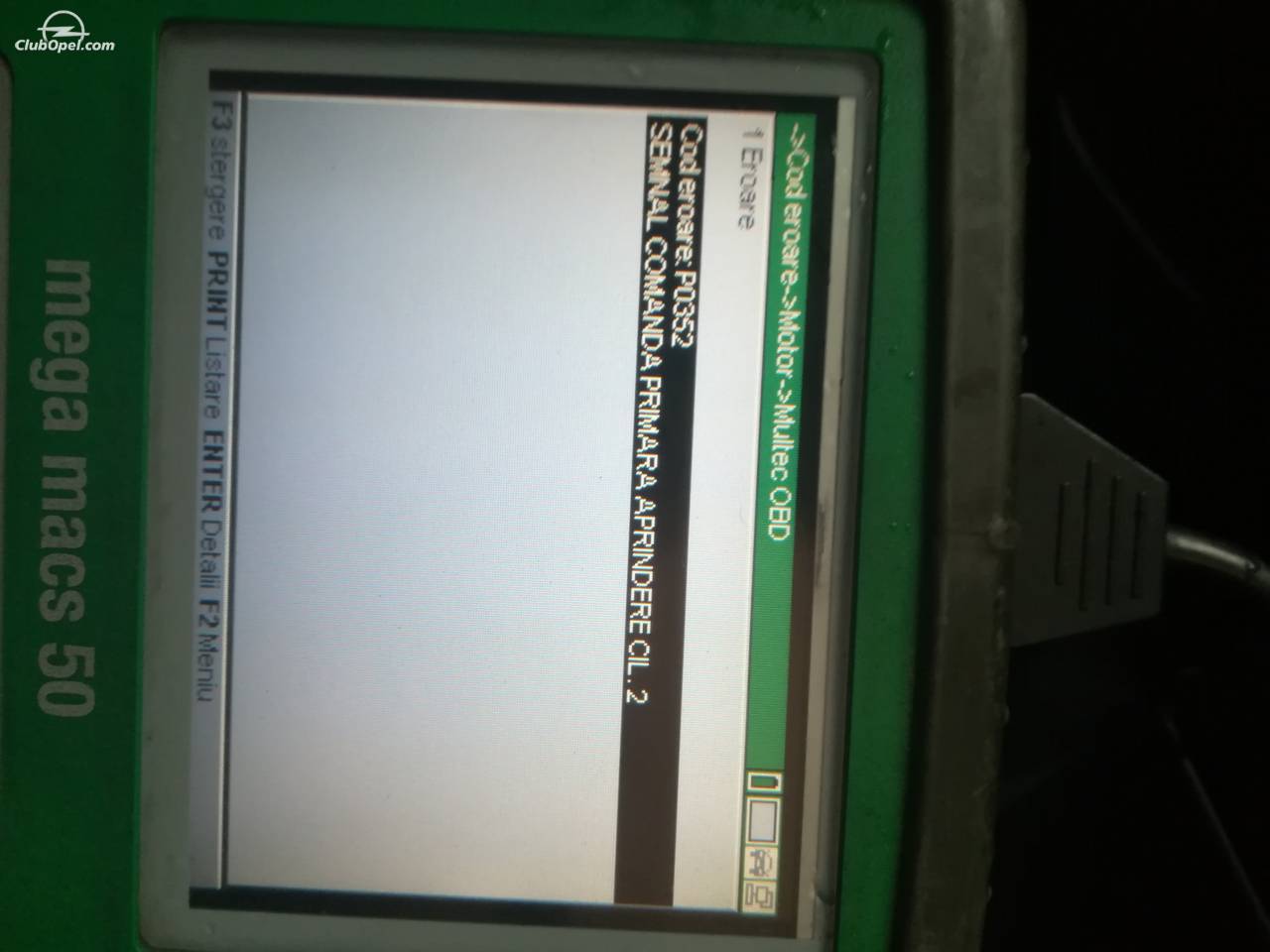

Am curatat azi masele de la ecu electromotor si baterie am scos mufe ecu dat cu spray am pus la loc tot am dat cheie a pornit avea oscilati in relantiu am mers cu ea cam 2 km a mers foarte ok a tras fara hopuri pana sa aprins becul si mort tot asa merge in 3 am fost cu ea iarasi la tester si am avut vreo 5 erori.. Am sters tot pornit si iar eroare pe cilindru 2.. Pun poze prima poza o sa fie dupa ce am curatat tot si a doua dupa ce a sters erorile.. Si tin sa mentionez ca si sonda e schombata in afara de senzori aia ce da pe acolo dar cu aia nu am avut tdeaba niciodata.

Se pare ca e Ecu am curatat tot eroarea e permanenta am vorbit cu un baiat din Campina ma costa vreo 400 lei reparatia...

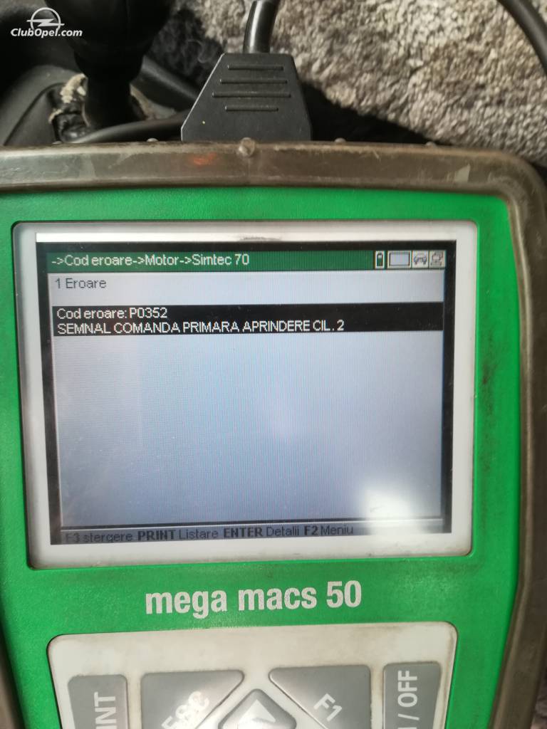

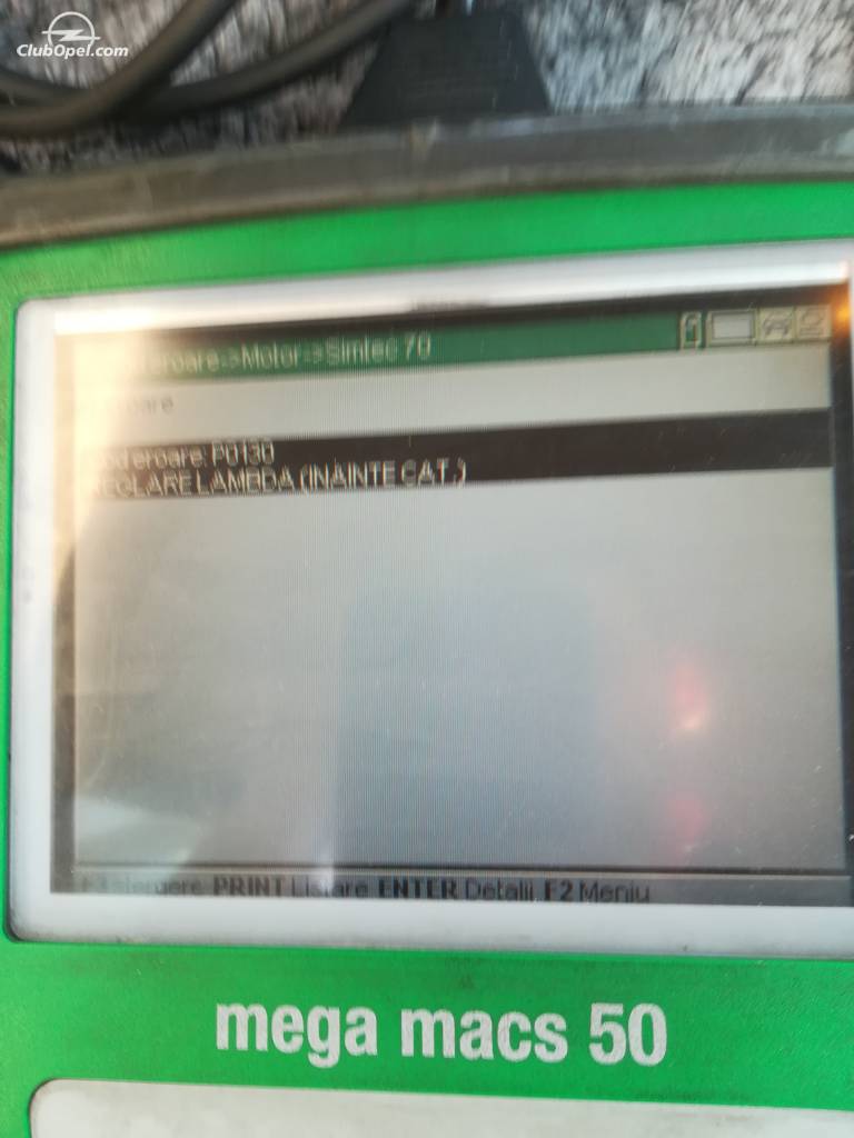

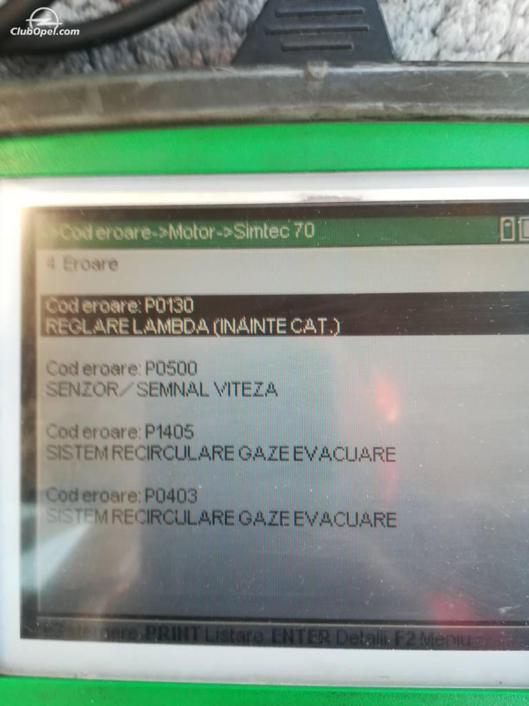

Revin dupa tester se pare ca e ceva cu aer fals am avut ceva erori le-a sters si ramane pe sonda dar nu e permanenta se stinge se aprinde undeva aer fals.. Poze cu test prima e inainte de stergere a doua dupa stergere..
