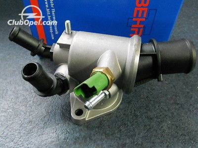

Salutare, am o problema si o nelamurire totodata. 99% termostatul pt lichidul de racire e ramas pe deschis, temperatura motorului ajungand cu greu la 60 grade. Am pus un carton in fata radiatorului si deocamdata e ok acum. Nelamurirea este aceasta... Zilele urmatoare doresc sa schimb termostatul, iar la service unde am vorbit mi a spus ca trebuie un termostat si senzor. Am dat o cautare pe site urile de piese sa caut un termostat.. Am gasit termostat Behr(din ce am nai gasit aici pe forum e destul de ok), dar intrebarea e urmatoarea, termostatul din poze imi pare a avea un senzor, mai exista si alt senzor pentru temperatura care are legatura cu termostatul? Multumesc anticipat pt raspunsuri!

Pune o poza cu termostatul cu senzor ca-s curios si eu cum arata !
Termostatul e termostat si nu are nici un senzor in plus ci doar "o palarie", un arc si o capsula cu un lichid/pasta termosensibila. Unele au si o garnitura cauciuc sub palarie (depinde de model)
De cele mai multe ori (dar nu obligatoriu) in corpul in care se fixeaza termostatul se monteaza si senzorul temperatura dar asta e alta piesa, alta poveste (prin el ECU se informeaza de temp lichid racire)
Probabil cei de la service ca sa fie siguri ca acopera o gama larga de posibile probleme la masina ta ti-au indicat sa inlocuiesti si termostatul si senzorul temperatura.
Recomandarea mea - comanda-ti un termostat original GM dedicat masinii tale.
Despre senzor, cum crezi tu. Eu am pus unul la repezeala acum vreo 3 ani (parca Facet) si vad ca e ok.

Da sint termostate care au bulbul de temperaturã în el e o piesã din aluminiu cu intrarea de 2 sau 3 furtune Unul gros are duce sau iese din radiator și unul la caloriferul mașini termostatul este montat în interior.normal se cumpãra cu totul

Imi puneti si mie careva o poza de astfel de termostat cu senzor temp integrat ?
Sau va referiti la corpul in care se fixeaza termostatul si care din.motive care imi scapa, s-ar vinde cu termostatul gata montat in el ?

Da tot montat Aici în Italia așa la gãsești.tot corpul

Termostat Opel ,1.9 disel

...aaaaaa, ok, am inteles.
Chestie de marketing. Adica "sa mai manance si gura noastra"

Asa am gasit si eu termostatul ca in poza. Deci asta e cu totul nu mai are alt senzor care trebuie!?

Nu e complet senzorul este pus în corpul termostatului altul nu mai e

Nu mai are loc pt altceva ! 😊
Ala cu mufa verde e senzorul temp.
Piesa aia asa intreaga o iei si o montezi - pui furtunele si clipsezi mufa de pe masina care vine acolo.

E complet
