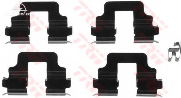

Set accesorii placute frana (fata) Sistem de franare ATE
Am cautat tablitele aceste pentru sistem de franare ATE (fata) nu gasesc.
Daca a comandat cineva poate ma ajutati cu un cod.
Sau daca se potrivesc tablitele de pe alte sisteme de franare Lucas, Bosch, TRW.....
Pentru ATE nu am gasit.
Am sa va rog sa raspunda doar cine are sistem ATE (pe fata) pe Zafira A si care a gasit ceva pana la urma.

Se pare ca sunt singurul pe forum cu sistem de franare ATE pe Zafira A chiar nimeni nu stie?
Pe masina nu am gasit nimic - nici o tablita, lipsesc de pe suportul etrier.
Din ce am sapat pe net... eu unul am ajuns la concluzia: ca cele cu sistem ATE nu au asa ceva.

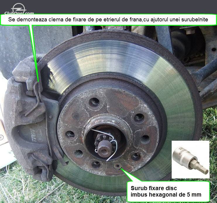

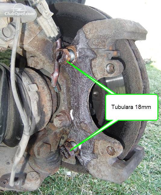

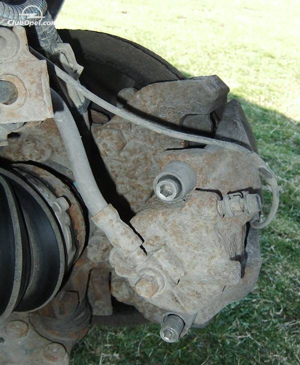

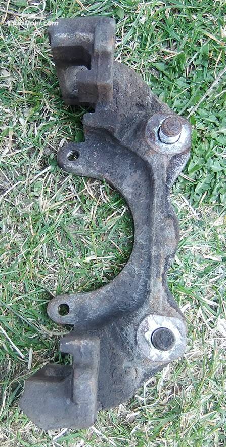

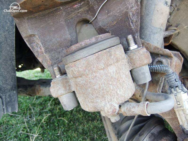

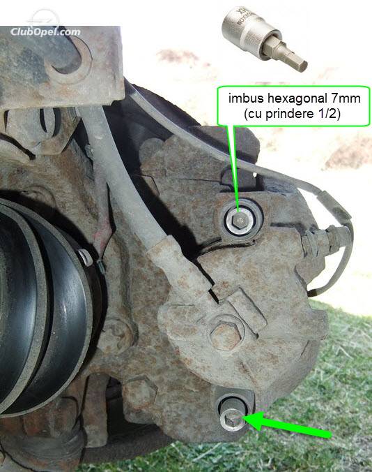

Este bine sa slabiti prima data prezoanele la o vulcanizare si stranse la mana (una din roti a fost stransa prea tare.)
Tubulara de 18 (cu prindere 1/2)
imbus hexagonal 7mm (cu prindere 1/2)
imbus hexagonal 5mm (cu prindere 1/2)
1 ciocan foarte serios (cele de 18mm au nevoie de ajutor)
1 Spray Curatat Frane.
1 Spray Degripant Dizolvant Rugina
etc...etc...etc...
https://www.clubopel.com/vie...p=1869583#1869583
etc...etc...etc...
