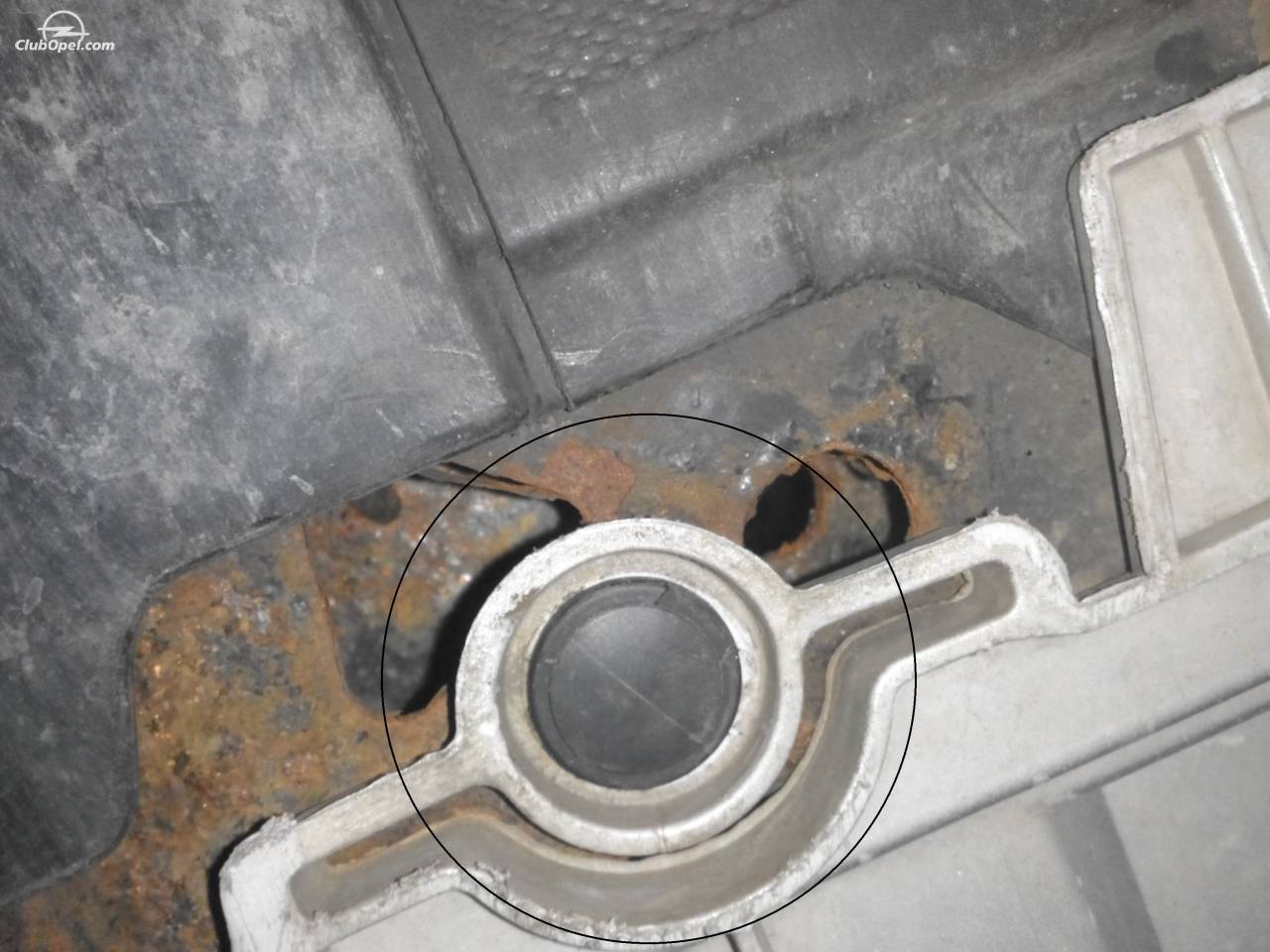

1. Trebuie data bara din fata jos. Pentru asta, trebuie desfacute 9 suruburi si 4 cleme de plastic, dupa cum urmeaza:

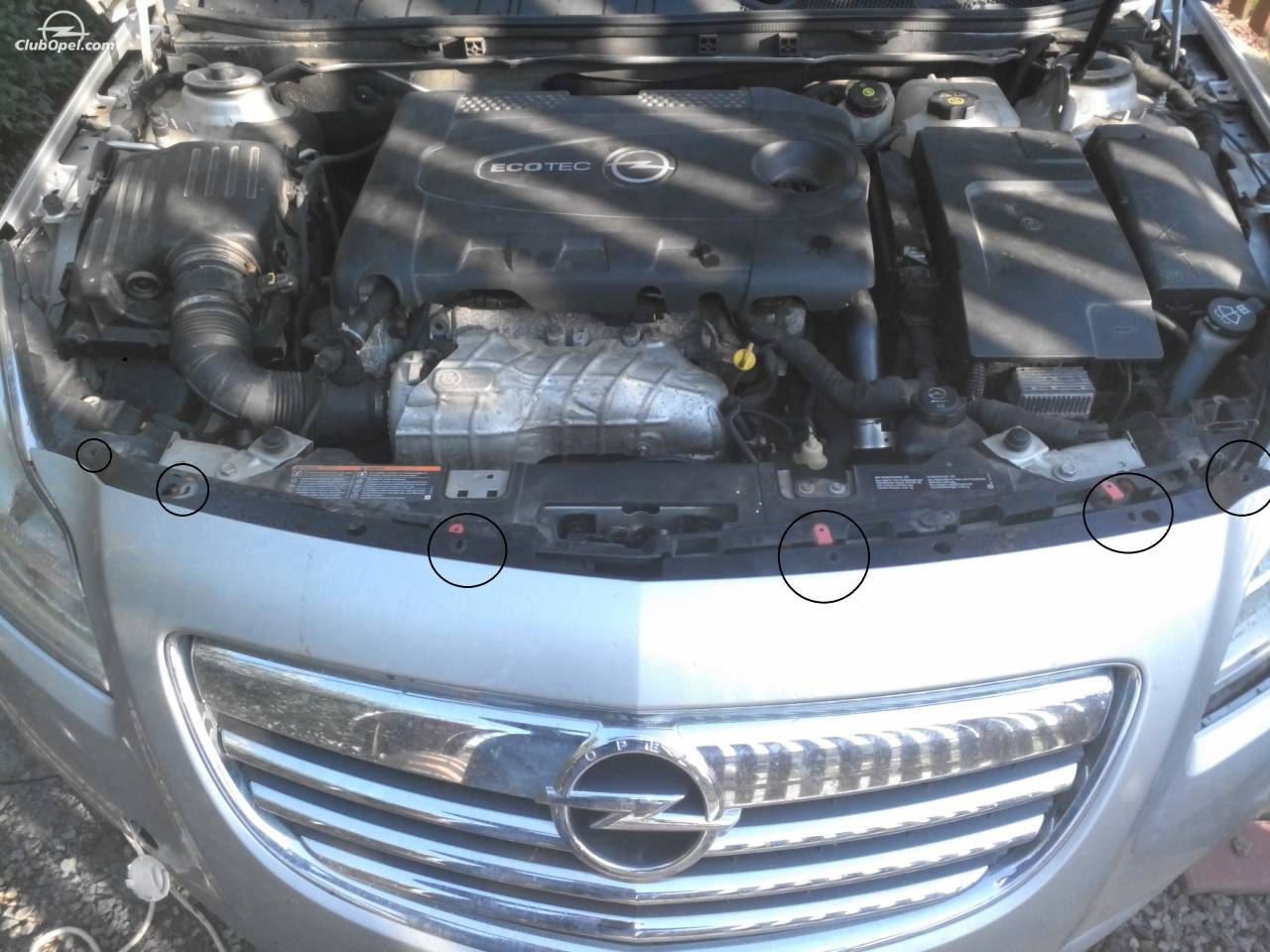

- suruburile de sub capota : poza 1 (6 la numar)

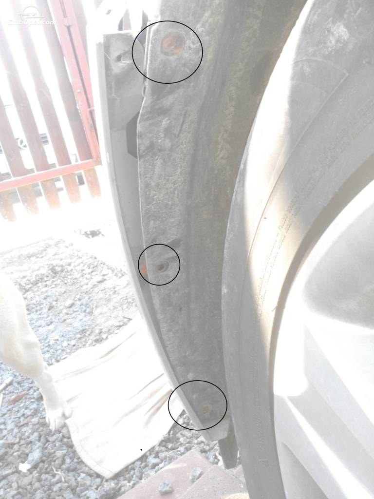

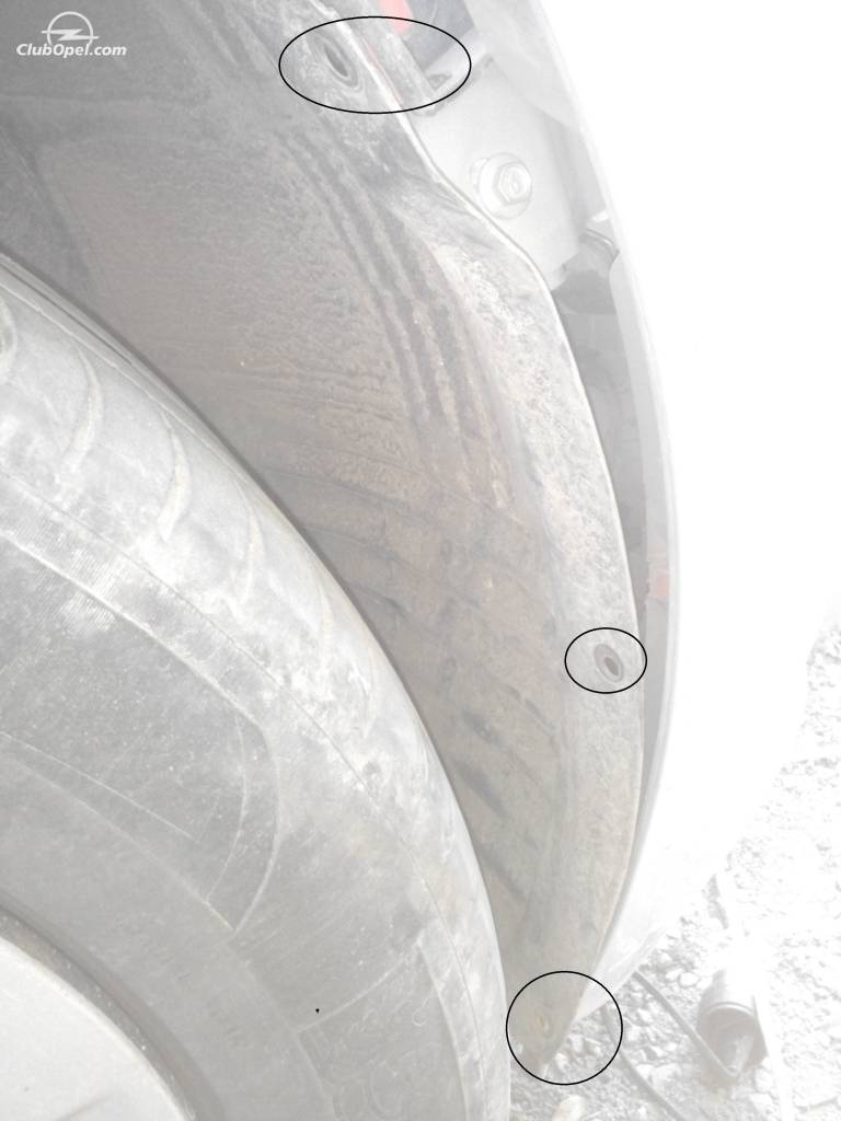

- suruburile de la ambele contra aripi (stanga si dreapta): (nu se demonteaza contra aripa) poza 2 si 3. (3 pe fiecare contra aripa)
- clemele de plastic de sub bara : poza 4 (sunt 4 la numar)

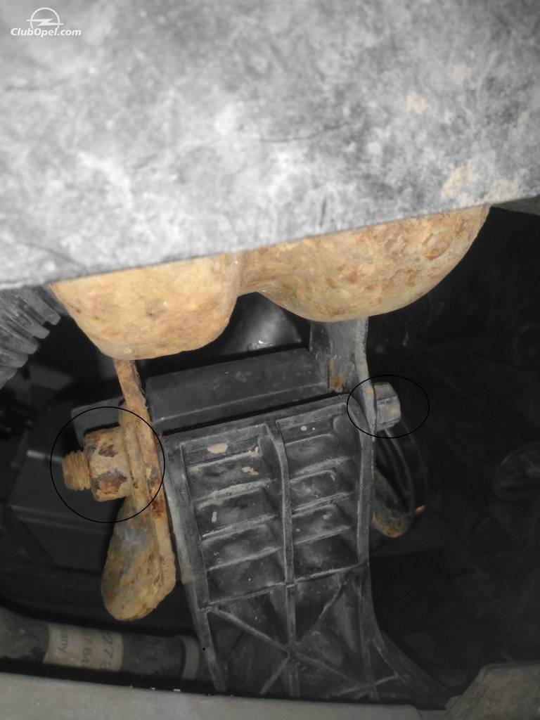

- suruburi prinderea pe bara de impact : poza 5 (ATENTIE trebuie doar slabite nu desfacute complet)

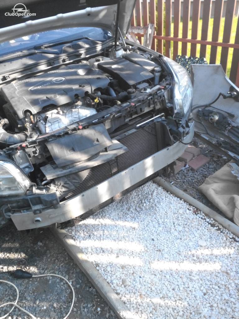

In acest moment trebuie sa arate ca in poza 6.

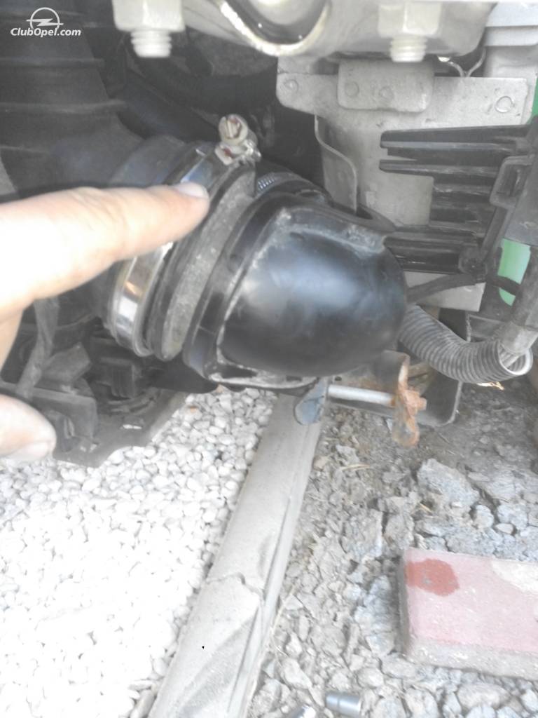

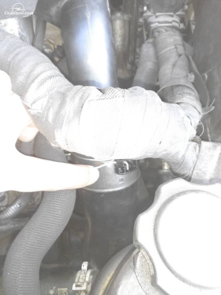

2. Trebuie desfacute 2 coliere (unul mai neobisnuit 😊 ) ca in pozele 7 si 8. NU TREBUIE fortat nimic. Totul merge super usor.
Inlocuiti furtunul si montati totul in ordinea inversa demontarii.
