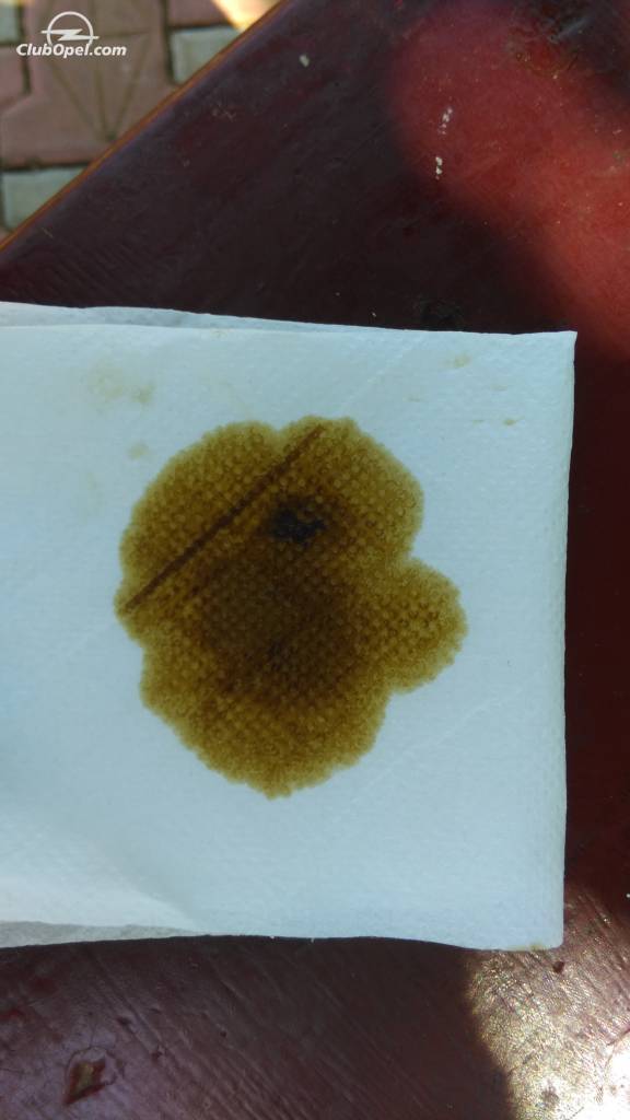

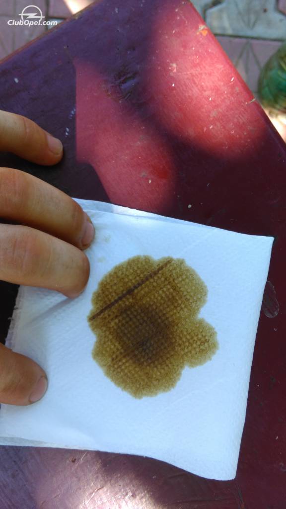

Pana una alta am facut nivelul pentru ca am o mica pierdre pe la conductele ce duc la raditorul de ulei si pana intru in posesia ei ca sa o schimb impreuna cu uleiul.
Uleiul arata asa dupã 180k km.
Cu uleiul cald dupã un drum de 15 km am trecut cutia prin toate pozitiile dupã care am dat drumul la ulei pt nivel , a curs max300 ml si am cumpletat cum zice la manual cu 500 mi deci teoretic aveam o pierdere de 200 mp. Rau cred ca nu i-am facut, ca am refãcut nivelul?.

Schimbul este indicat sa se faca cu transmisia cat mai rece. Motivul este ca unele cutii au un sistem care la peste 60 grade opresc o parte din ulei in blocul de valve. Deci ideea e sa schimbi cat mai mult din el, nu sa ramana in cutie.
La cutia Aisin TF-80SC, cea pe care cred ca o ai pe masina, verificarea uleiului se face cu motorul pornit la relanti, cutia in P, si temperatura uleiului din cutie intre 50 si 60 de grade.
Pentru monitorizarea temperaturii ATF, daca nu iti apare pe bord in meniul computerului de bord, poti lua o interfata ELM 327 si instalezi Torque Pro pe Android.
Uite aici o explicatie despre cum se face nivelul: http://www.youtube.com/watch?v=cY-tcDV0zT8 .
Dupa cum arata uleiul trebuie schimbat urgent. Cred totusi ca e posibil sa fi fost schimbat o data, alfel ar fi fost si mai negru.
http://www.magna-guard.com/Images/ATF1.jpg
Ulei sa folosesti doar original GM, daca e sa tii cont de recomandarea mea.
De ce vrei sa faci neaparat schimbul la reprezentanta? Mai bine la un service specializat in cutii automate. Unde sa aiba si tester pentru temperatura si tot ce mai trebuie, inclusiv experienta unei operatiuni efectuate frecvent.
Daca vrei neaparat reprezentanta, si poti ajunge la Bucuresti, asa ceva se face in service-ul Radacini Vitan, am intrebat eu pentru mine.
Teoretic la cum arata uleiul ar trebui facute 2 schimburi unul dupa altul. Practic, eu as face un schimb acum, unul peste un an, si apoi din 2 in 2 ani.

De ce tii mortis sa schimbi uleiul la CV, daca producatorul nu recomanda si daca CV functioneaza foarte bine?
Esti hotarat sa dai masina pe mana DOREILOR?
Poti face donatii cu banii aceia!
Din pozele atasate se observa ca uleiul arata foarte bine dupa 180k km.
In CV, uleiul nu este supus unui stres termic, precum in motor.
Cand ai scos 300 ml a curs si pilitura metalica?
Pilitura metalica ar trebui sa se adune pe la busonul de scurgere, care ar trebui sa fie magnetizat.
Odata cu scoaterea a 300 ml si completarea cu ulei nou, ai rezolvat si problema cu pilitura (daca a existat).
